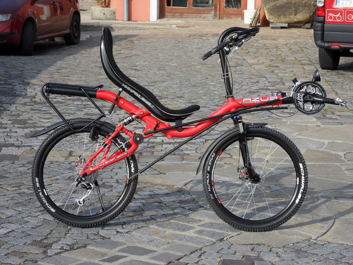

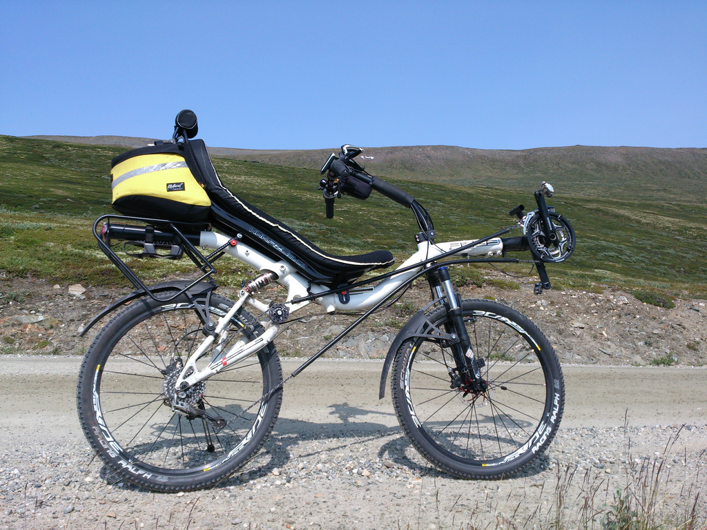

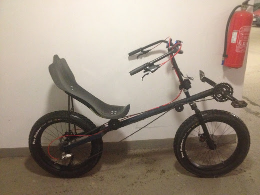

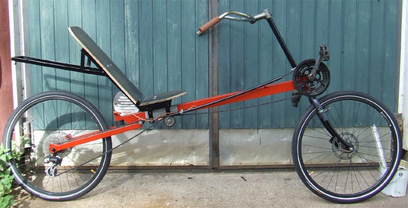

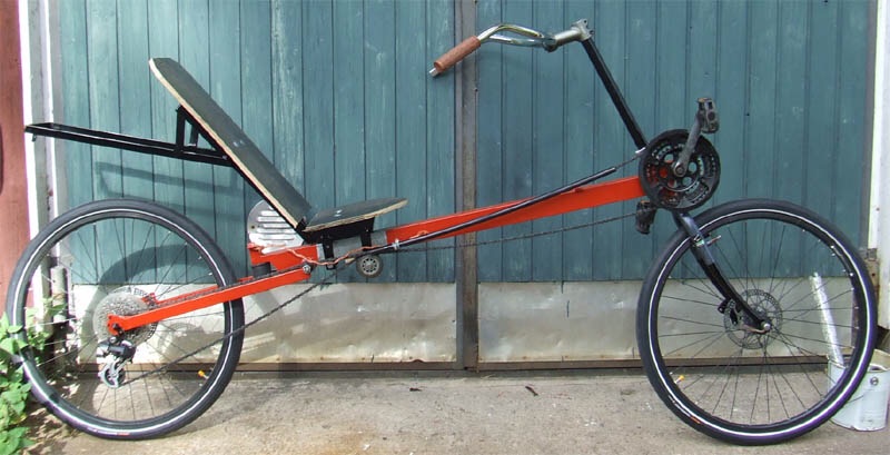

Olen miettinyt tässä, jos tekisi joko Azub Max tyyppisen taivutetun rungon lyhyemmällä akselivälillä. Tai suoralla rungolla ja pitemmällä akselivälillä, kuten helanderin maasturi tai eemelin läskinojakki. Mitä raati on mieltä, kumpi olisi parempi? Rengastus tulisi olemaan normaali maastopyörän 26" ja ohjaus suora yläohjaus. Ehkä hamsterityylinen tilleri, kuten Azubissa. Se ei tosin taida onnistua pitemmällä akselivälillä
Azub Max. Taivutettu runko, lyhyt akseliväli.
Eemelin läskinojakki. Suora runko, pitkä akseliväli.
Helanderin maasturi. Suora runko, pitkä akseliväli.

Tuohon käyttöön en kapeaa tilleriä(heiluria) laittaisi. Joko teräsmies tai mhelander tyylinen tilleritön hamsteri. Koska välitangoilla tehty on ainakin tuplasti työläämpi kuin eemeli mallinen teräsmies niin sellainen olisi(on, geopyörässä) mun valinta.

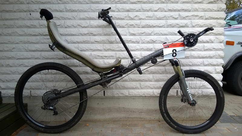

Olen ehkä kuitenkin kallistumassa lyhyt akselivälisen puoleen. Sillä mahtaa olla helpompi tasapainoilla talvella. Eikä siihen tarvitse tehdä älyttömän pitkiä ohjaus systeemeitä. Löysin kuvan Azub Maxista teräsmiestyylisellä ohjaustangolla. Jotain tämän tyylistä lähden siis tänään suunnittelemaan.
