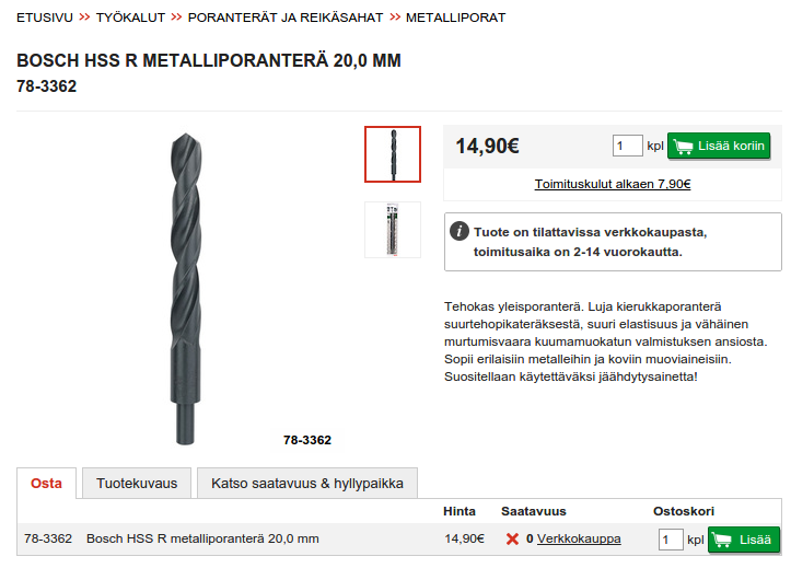

Tarkoititko kierukkaporaa, vaiko reikäsahaa. Minä en löytänyt Motonetistä tämän halvempaa kierukkaporaa. Reikäsaha on kyllä hyvä myös, mutta sen tekemä reikä ei ole kovin mittatarkka. 20 mm terällä tulee n. 21 mm reikä.

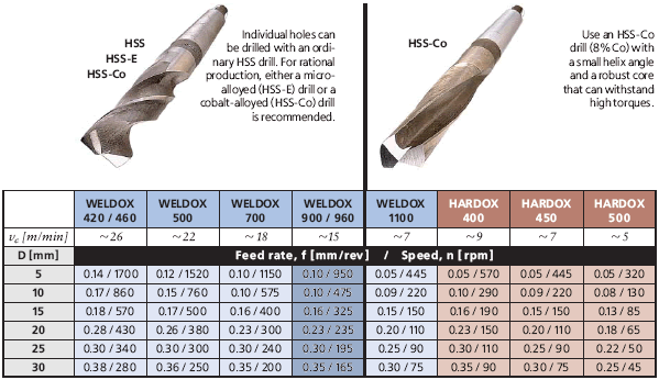

Molemmissa porissa, kun teräsärmän materiaali on hiili- tai pikaterästä, pitää leikkuunopeus olla maltillinen. Tavalliselle rakenneteräkselle halpaporalla alle 15 m/min. Tämä tarkoittaa 20 mm poralle 235 r/min kierroksia. Kierrosluvun pitäminen tavallisessa käsiporassa noin maltillisena ei ole helppoa. Akkupora toimisi tässä mielessä paremmin. Pyörimisnopeutta ei saa päästää nousemaan, jottei pora pala tylsäksi.
Harrastajaporarin nopeussarake tummennettuna ensimmäinen numero on syöttö kierrosta kohti toinen pyörimisnopeus minuutissa
Poran pyörimisnopeus.gif (37.28 KiB) Katsottu 5122 kertaa

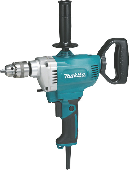

OK. Millä ajattelit pyörittää poraa. Tuo 20 mm poran vaatima reilu 200 kierrosta minuutissa on ärsyttävän hidas pyörimisnopeus tavalliselle käsiporakoneelle. Minä ostin aikanaan isojen reikien poraamiseen sekoituskoneen, jonka pyörimisnopeus on 450 rpm max. Lakkasivat porat palamasta ja reikää syntyi hyvin.
En löytänyt kuvitukseksi muuta kuin yhden Makita merkkisen. Se minun koneeni on samantapainen, muttei mikään Makita.
Tämän tapainen, muttei mikään Makita.
