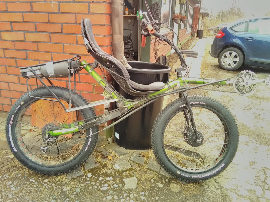

Tämmöinen siitä tuli:

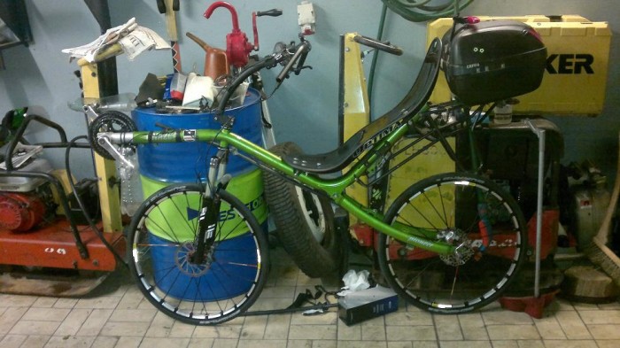

Tarkoitus olisi kätöstellä sähköläski 26 tuumaisin kumein, ehkä jo tulevana talvena. Vaihteiksi varmaan lainaan 10 vaihteet Pioneerista, siinä muistaakseni oli tuoreet ketjut ja rattaat myös (saapi sen vekottimen tehdä 9-vaihteiseksi kun sellaiset vermeet on pöytälaatikossa) ja kammet tulee ehkäpä 152 milliset. Runkoon otan mallia eemeli kutosesta, Istuinkorkeuden yritän pitää vähintään samana (68cm) ja jos etupuomiakin saa alemmas niin hyvä. Osia pitäisi hankkia jarrut (ehkä tämmönen eteen http://www.bike-discount.de/en/buy/avid ... /wg_id-194), kammet + kampilaakeri (tohtorilta), kumit ja kiekot + sähkövermeet 250w http://www.greencycle.fi/product/227/gr ... 50500w-36v akku vois olla tämä http://www.greencycle.fi/product/142/uu ... rakka-akku oletettavasti riittävän pitkän siivun pääsisi lataamatta ja vielä takaisin :)
Eka kysymys koskee takakiekkoa, onko kellään tiedossa hyvää ostopaikkaa missä näitä ei myydä settinä vaan takakiekon saisi erikseen? Ebaysta löysin tuollaisen joka nyt ainakin hinnan perusteella houkuttaisi: http://www.ebay.com/itm/RMS-Wheel-rear- ... Sw6BtVU576

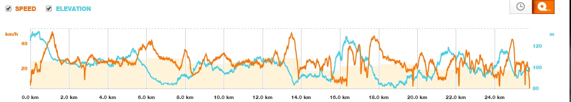

Eipä ole kuiteskaan kiirus tällä projektilla, kokemuksia kerätään ajelemalla 24" läskillä, tänäänkin 45 km :) Kiva sillä oli kinttupolkuakin mennä, vaikeammat maastot ei houkuta. Eilen tulin töistä mutkan kautta ja ohjelmistossa oli kuulalaakerisoraa ja traktoriuraa... Molempiin pyöriin tulee lokarit jotka varmaan saa tehtyä ämpäristä :mrgreen:

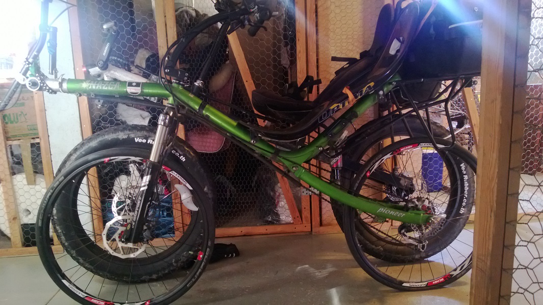

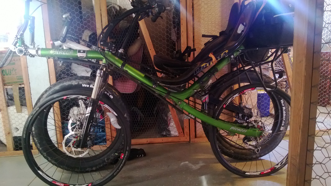

Mallailin tänään Pioneeria ja 24" läskiä rinnakkain, tämän hetken mielihalut on kokeilla tehdä Pioneerista läski. Pioneeriin pitää tehdä uusi takahaarukka ja vähän alkuperäistä pidempänä. Tällöin suattaapi olla, että pari senttiä on pidempi akseliväli kuin tuossa toisessa läskissä. Aika näyttää miten muut kulmat muuttuu, tai kannattaisiko niitä muuttaa? Penkille varmaan teen uuden takatuen, että sen saa reilusti pystympään.152 kammilla mahtuu käsittääkseni ajamaan mutta talouden lyhimmät laitan kiinni. Uudella haarukalla pääsen testaamaan toimiiko polkimien etäisyydet käytännössä. Taitaa se istuinkorkeuskin nousta yli takana olevan läskin.

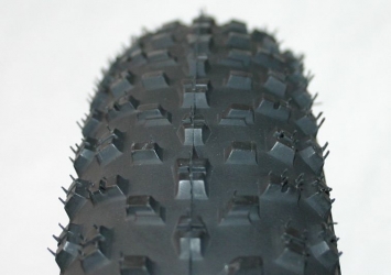

Tommonen 26x4.8 nakki tuli samassa puketissa eteen jahka talvi tulee. puntari sanoi 1518g ilman nastoja, 50 nastaa painoi 20g eli 103g tulisi lisää nastoista.
Kokeilin kahvia hörppiessa nastoittamista ja ihan kivasti siihen nastat meni paikallensa. 50 kpl oli paketissa, loput meinasin nyppiä renkaista missä nastat on tulossa renkaan läpi ja on joku taivaan aikuinen hapero nokialainen jossain, veikkaisin, että vuodelta 91 :) eli vielä 208 nastaa odottaa nyppijäänsä + mitä nyt sitten taakse laitan, ehkäpä vain reunimmaisiin leveisiin nappuloihin?.
