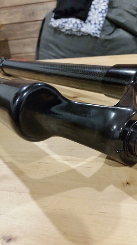

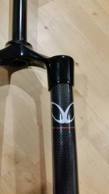

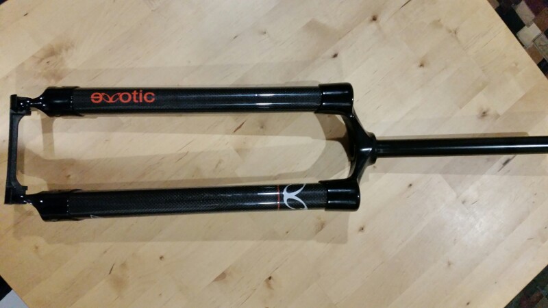

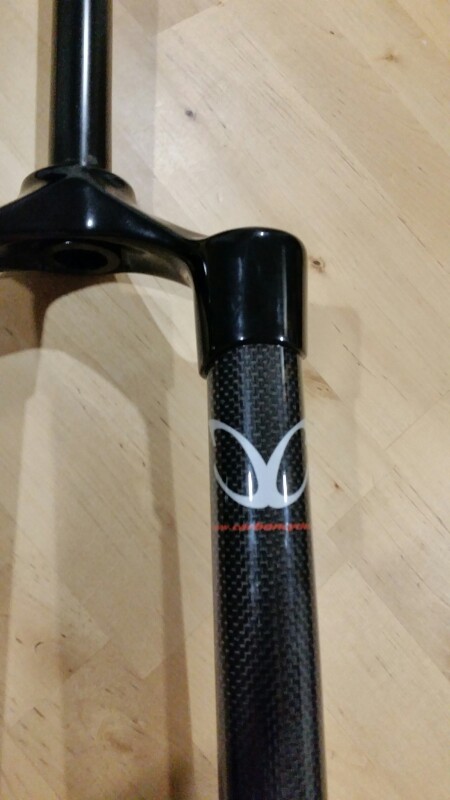

Posti kiikutti hiilarista ja alumiinista tehdyn 1" ruotoputkella olevan 26" levyjarru-keulan kotia. Ei kovin yleinen tapaus, laatu vaikuttaa asialliselta ja carboncyclrsiltä tilasin.
Nyt mietityttää että miten helposti ja turvallisesti toteuttaa tuohon etäohjaus. Mika porasi maastonojakissa reiän yläkolmioon (tai siis siihen osaan joka yhdistää haarukan puolet), teki kierteet ja liimasi kierretankoa. Se olisi vaihtoehto..
Tai sitten pitäisi olla erillinen varsi kiinni ruotoputkella joka kiristetään kiinni. Ruotoputki on läpi ontto, jos alta löisi toisen kävyn sisään niin olisi kierteet johon laittaa ohjainkannatin...
Saa ideoida! Laitan kuvia kun keksin miten se puhelimesta onnistuu.

Ja kuvat...

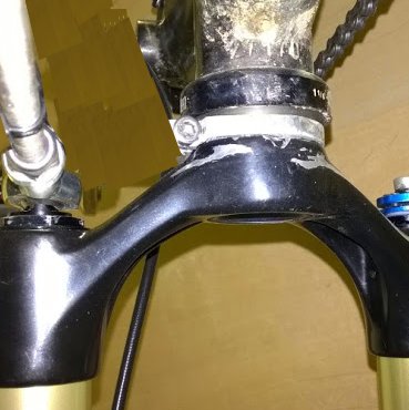

Tämmöinen kerko-kiristin haarukka putkeen:
Sen alle tai jopa sen kylkeen hitsaten kiinnike "raidetangolle".

Eikös tuohon ruuvin tilalle voisi kiertää urospuolisen pallonivelen ilman mitään ylimääräisiä venkurointeja –tai naaraan ja kierretangon pätkän. :D

Tosiaan, riittävän pitkä kiristyspultti ja päähän pallonivel
Raidetangon päähän pultti poikittain joka menee pallonivelen pallosta läpi.

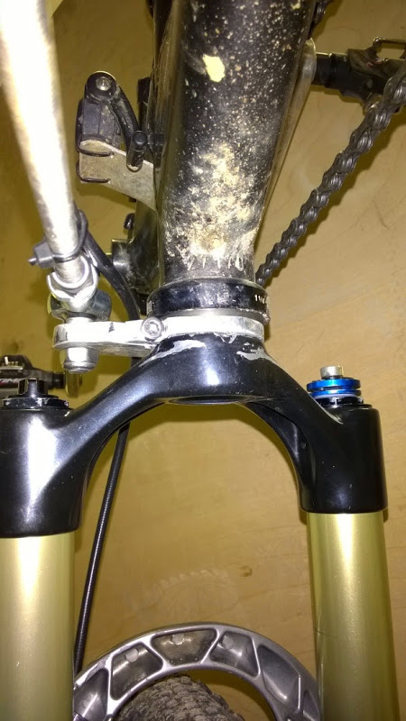

Joo, ei tarvitsisi haarukkaa muokata.
Tässä toinen Mikan ratkaisu. Aika hyvännäköinen
Re: Etäohjauksen tekeminen haarukkaan
Mieti kummalle puolelle saat etäohjauksen laitettua, siis että saako sen ohjainputken yläpäähän vai alapäähän. Helpoin on yläpäähän jos mahdollista.
Alapään ongelmana on alemman ohjainlaakerin kooli joka olisi suotavaa saada niin lähelle haarukan kruunua ettei lonksu. Nuo mun tekeleet on tehty 8mm:n alumiinilevystä mutta on sitten työstetty viisteelle että alakoolin saa riittävän ohueksi jotta alakooli tulee edes kevyesti kitkalla kiinni.
Mun ratkaisussa pultti etäohjauksen nivelelle on 50mm:n päässä ohjainputken keskipisteestä (keskipisteiden etäisyys). Jos nyt muistan oikein on säteisiin lisätty 5-7mm materiaalivahvuutta, suosittelen jälkimmäistä jotta pysyy sitten tukevasti kiinni. Kannattaa hakea rautakaupasta Boch-merkkiset 1-1/8" reikäporanterä + porasovitin jolla pylväsporalla (tai -telineessä) saa ohjainputken reiän tehtyä helposti ja loppusovitus sitten joko viilalla tai poraviilalla. itse ohensin koolia varten käyttäen kovametallityöstöterää paineilmajyrsimellä.
Ohjainputken reijästä kohti M8-pultille tehtyä etäohjauksen reikää tein hahlon ja se kannattaa tehdä niin pitkäksi kuin kantti kestää, esimerkiksi M8-reiän ulkokaareen asti. Sitten M5 reikä sopivan matkan päähän halki laipan ja toisesta puoliskosta 5mm:n terällä jottei tule kierteitä. Molemmat päät viilasin 90-asteen kulmaan mutteria ja pulttia varten, pultiksi lujuusluokan pultti ja kierteen puolelle nylock-mutteri.
Tämän kun yhden kerran kiristää kunnolla paikalleen, ensin kevyesti kiristys, sitten kooli perään ja koko ohjainlaakeriston kasaus ja kiristys, sitten kunnolla kiristää laipan. Jos luistaa, löysää auki, poistaa koolin ja löysää laipan pultin, sitten päältä ruuvilukitenestettä jonka antaa "imeytyä" sisään. Vielä topakampi kiristys ja ohjainlaakeriston kasaus.
Mulla pitää näillä tempuilla kovankin maastorynkytyksen ja pyrin viimeseen asti välttämään laipan irroituksen ohjainputkesta kun olen saanut pysymään.

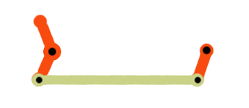

Minä noista joustohaarukoista mitään ymmärrä, mutta voisiko tuon vasemman puolen säätöruuvin korvata kierretangolla siten, että tuohon ylös tulisi ruuvin kannan sijaan mutteri ja kierretanko jatkuisi siitä vielä 15 mm ylös. Tähän tappiin sitten kiinni nivelsilmukka ja toinen mutteri päälle?
Jotenkin näin
Jotenkin näin
Voi jos riittää ettei tappi ole tarkassa 90-asteen linjassa jolloin ohjaus kääntyy molempiin suuntiin saman verran ja yhtä symmetrisesti. Mulla on tämä must-vaatimus ja siksi edes olkapäähän reiän poraaminen ei ollut täydellinen ratkaisu. Nämä laipat ovat ja evo-maasturissa ohjaus on täydellisen symmetrinen molempiin suuntiin.

Tuon mekaniikan saa kyllä symmetriseksi laittamalla myös käyttävän vivun samaan kulmaan, vähän etuviistoon. Tämä ei tietenkään mahdollista yhtä suurta kääntökulmaa molempiin suuntiin, mutta tuskin niitä yli 50 asteen kääntökulmia usein tarvitaan. Jos ongelmana on ohjausvoimat, voi ohjausvarsia laittaa kaksi, vajaata ohjauskulmaa ei silti tämäkään poista. En silti usko, että tuo oikeasti rajoittaisi ajamista 45 asteen ohjauskulma on jo sekin suuri.
Ohjausvoimiin riittää kierretankokin, tiettyyn rajaan asti. Ja tosiaan nuo molemmat varret pitää olla mahdollisimman tarkkaan samassa kulmassa nivelten välissä olevan tangon suhteen, muuten tulee epäsymmetriikkaa. Siitä pahin seuraus on että etäohjaus pyörähtää yli ja sitten on ainakin kierretanko mutkilla.
Ai että mistä tiedän... ja että 45 astetta tai ainakin lähelle sitä on todellakin tarpeen kun ajetaan hitaasti vaikeassa maastossa. Ja että nappularenkailla joissakin tilanteissa ohjausvoimat tai paremminkin iskut niitä vasten kasvavat.
Nykyinen CrMo-putki kierretangon tilalla ja hieman protoa suurempi kääntökulma on parantanut ajoa huomattavasti. Eihän tuota osannut edes kaivata ennen kuin tuli tuo evo tehtyä...
