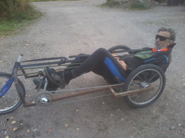

Re: Nojapyörän piirustukset???
Miulta ääni sivuvetodeltalle, tietysti.
2015-08-29 11.08.12.jpg (195.89 KiB) Katsottu 13503 kertaa
Viestit: 7852
Brake kirjoitti:
No jo vaan löytyi useampaa linkkä sivustoille.
Onko tukevuudessa väli, jos on edessä kaksi pyörää, tai ne kaksi pyörää takana?
Tietenkin 4 pyöräinen on aina tukevampi, mutta jos nyt kolmella rattaalla mentäisiin.
Allekirjoituksestani löytyvä papan jopo on äärimmäisen tukeva, ei saa kaatumaan millään ja tosi helppo tehdä valmiista etu- ja takahaarukoista.
