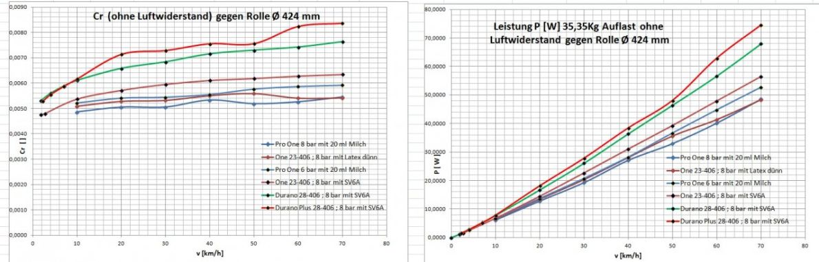

DF XL on sportti kinnerinä tietysti hieman rajoittavampi, kuin vanha Strada. Esimerkiksi rengasvalikoima on selkeästi rajatumpi, sillä varsinkaan eteen ei mahdu 35 mm leveämmät renkaat. Pitää siis käyttää kapeita ja nopeita, mutta epämukavampia ja huonommin suojattuja renkaita.
Renkaisiin liittyen löytyi saksan kinnerifoorumilta mielenkiintosia mittauksia näillä ns. nopeilla renkailla: http://www.velomobilforum.de/forum/inde ... 181/page-8
Schawalben uutta tubeless Pro One maantierengasta verrattiin muihin Schwalben nakkirengasmalleihin eri sisäkumeilla. Tubeless oli vain aavistuksen kevyemmin rullava kuin One lateksisella sisäkumilla. Durano ja Durano Plus olivat kyllä melko paljon huonompia kuin nuo varsinaiset maantierenkaat.
