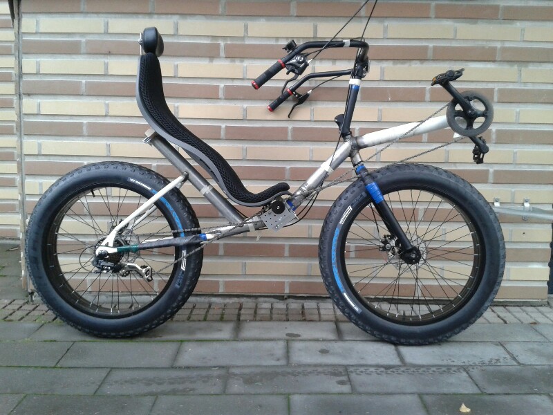

Tällaisen parissa on muutama viikko tullut puuhasteltua. Koeajolla tuli käytyä sen verran mitä noilla väliaikaisilla penkin ja taittopyörien kiinnikkeillä uskalsi. Pieniä muutoksia vielä vaatineen ennen ajoon saamista..
Re: Kaupunkiläski (24" fat swb?)
Näyttää toimivalta. Ensimmäin IRC:ssä läpi viety projekti?

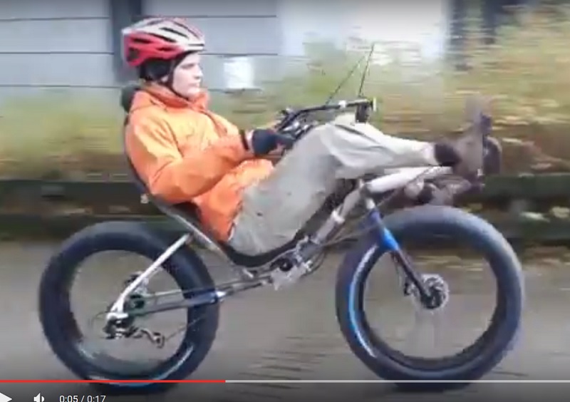

Kuljettajan kanssa ei kuvaa mutta kokeillaan tällaista https://goo.gl/photos/HEfCGAosQiMwxhgc8

Omin luvin nappasin siitä tällaisen
Viestit: 17981
Hieno pyörä!
Vaikkakin onhan se hiukan ärsyttävää tehdä pyörä valmiiksi ja ilmottaa: "Tein tommosen". Kateellinen siis olen ja haluisin joskus itekin tehdä noin :wink:

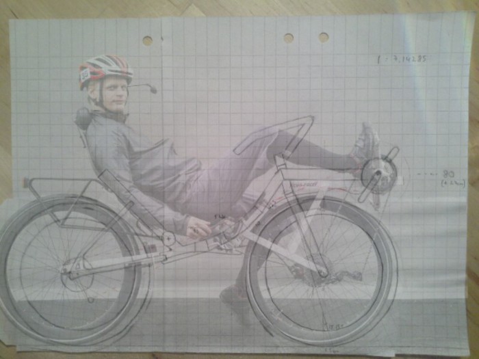

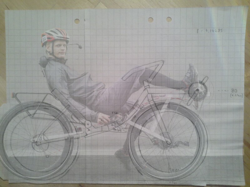

Homma alkoi ircissä käytyjen keskustelujen ja yleisen läskipyöräinnostuksen seurauksena kun sattui sopiva isyyslomajakso syys/talviaikaan. Ensimmäiset piirustukset olivat tikkurunkoiseen vielä pienempipyöräiseen versioon, mutta jviirretin vahvojen suosittelujen jälkeen muutama piirrustuskierros tuotti tällaisen:
Piirustuksia
Piirustuksia

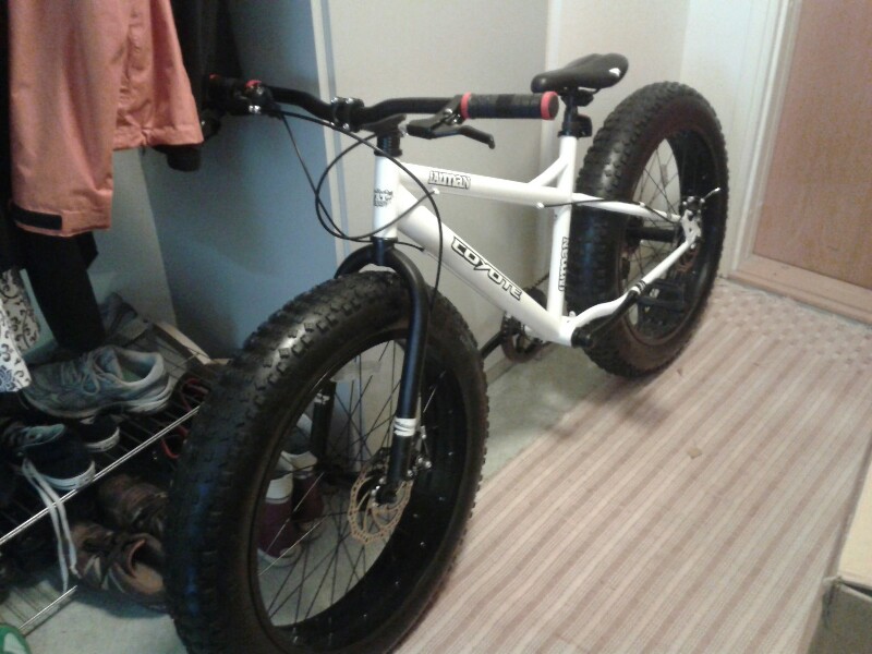

Luovuttajapyöräksi vahvistui halpa teräsrunkoinen lastenpyörä Coyote fatman 24", Saksasta, muut osat tulivat recumbentpartsista sekä talviteloille jääneestä flevosta. Toistaiseksi ainoana kevennysosana ulkokumit toisesta Saksalaisesta kaupasta
Luovuttajapyörä
Luovuttajapyörä
Luovuttajapyörällä oli painoa paketista tullessaan n. 20,5kg ja kaikki osat juuri sitä halvinta mahdollista. Tuossa eteisessä se majaili kolme päivää kunnes kävin kerran ajamassa n. 30min lenkin lähistöllä ja ihmettelin että voiko tällaisella kukaan ajaa.. hauska peli toki, mutta kyllä kävi kuntoilusta 36 x 28-14 välityksillä pienetkin mäet. Pyörivää painoa tuossa oli lähes 10kg, joten hienosti se alamäkeen rullasi.

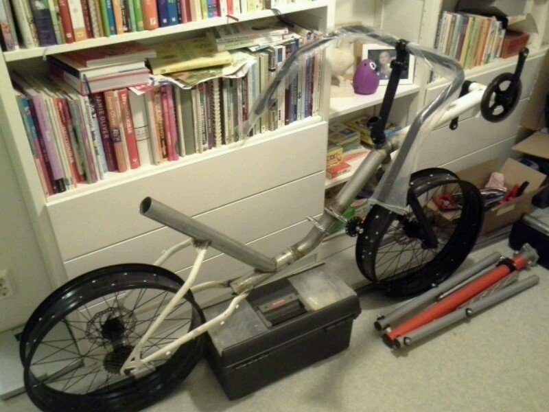

Sitten luovuttaja pistettiin palasiksi ja alkoi osien mallailu yhteen, tavoitteena suunnilleen samanpainoinen paketti nojaversiona.
Sovittelua
Sovittelua

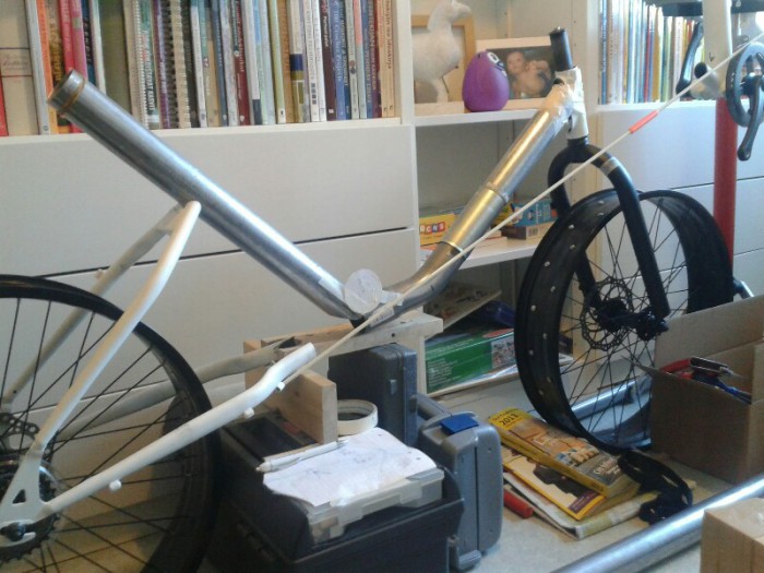

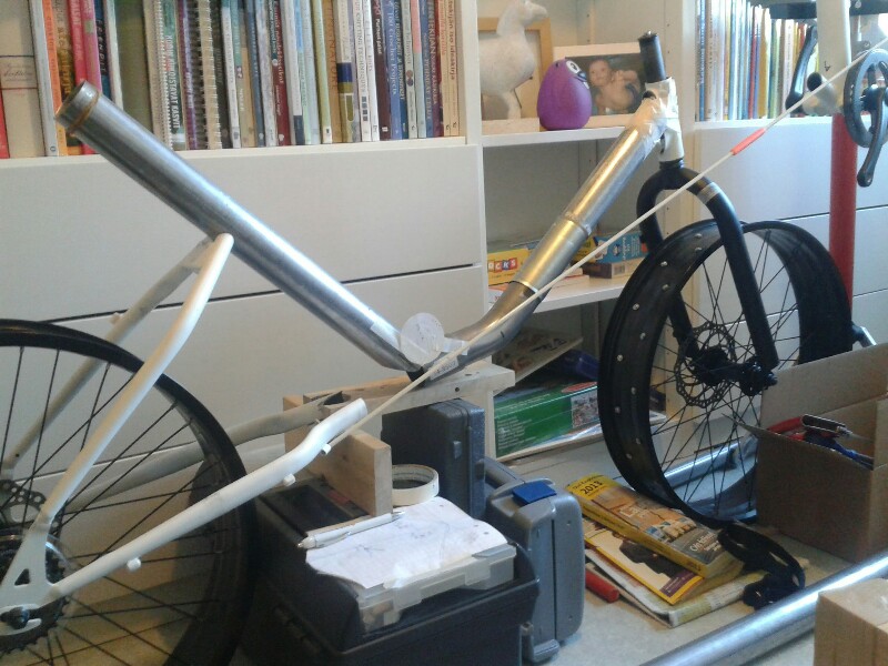

Ketjulinja on tarkoitus saada toimimaan kahdella taittopyörällä, jotka oli suunniteltu penkin alle/puomiin.. ketjulinjan mallaamiseen menikin varmaan viikko... kyseinen kuva on ensimmäisiä sovitteluja, niitä sitten tuli useita tuon jälkeen. Myös putkiliitosten sovittelussa kului reippaasti aikaa verta ja hikeä sähköttöillä käsityökaluilla (saha, muutama viila) kun hitsausmahdollisuudet ovat lievästi rajoittuneet kerrostaloasujalla :/ Hitsari onneksi löytyi lähistöltä jonne putkenpätkät ja vanteet kulkivat Ikean loistavissa kasseissa pyöräillen :)
Runko yhdessä osassa
Perjantaina (6.11.) Runko saatiin yhdistettyä yhdeksi putkeksi. Joskin hieman kieroon se meni kun ohjaus halusi vanteilla ollessa vetää hieman metsän puolelle. Syyllisenä tähän lienee minun kiire saada runko kasaan isyysloman loppuessa..
Koeajokunnossa
Koeajokunnossa
Edellinen viikko sitten askarreltiin ilta-aikaan pyörää koeajokuntoon, ketjulinjasta tuli taas useampi variaatio ja penkkiä siirreltiin edestakaisin.. yhäkin pohdinnan alla on pitäisikö keskirunkoa hieman pidentää.
Kriittiset mitat tälä hetkellä:
Istuimen alin kohta 56cm
Keskiö 87cm ( ero ilman ventisitiä 31cm!)
Akseliväli 116
Jättö 6,5 cm?
Paino 20,8kg..
Ajotuntuma on hieman levoton, vahvaa ohjausta kallistuksen suuntaan havaittavissa.. ajaminen ilman käsiä mahdollista muutamia sekunteja mahdollista, harjottelulla ehkä niistämisen verran. Hieman erityyppinen pyörä siis kuin flevo :D
Tehtävää riittää vielä paljon, muutaman testilenkin voisi vielä tuolaisenaan ajaa kunhan saa jarrut toimimaan ja päättää sitten penkin ja mahdollisen rungon muutoksen tarpeen.
Vähän korkeellahan nuo kammet on, penkkiin verraten. Istuin korkeus taitaa läskiks taas olla hyvinkin matala. Minkä mittaset kammet?
juuva
Viestit: 140
Liittynyt: 07 Elo 2011, 19:02
Viesti Kirjoittaja juuva »
Nyt kammet on 152mm, tm:n kampipajalle lähteneen tilausta jos tämä vaikuttaa ajokelpoiselta n. 130mm pituisista maastokammista.
Istuinkorkeus on tarkoituksella matala, lyhytkoipinen kun olen. Joskin tässä samalla mallailen kuinka pljon sitä voisi korottaa.. mitään säätöjähän ei runkoon ole tullut ainakaan vielä niin hyvä olisi oikeisiin sijainteihin kiinnikkeet saada.
Näitähän syntyy kuin sieniä sateella. Hyvä niin saadaan muidenkin näkökulma noihin kuin Wackyn :P
Aika ahtaan näköinen sylikulma.
