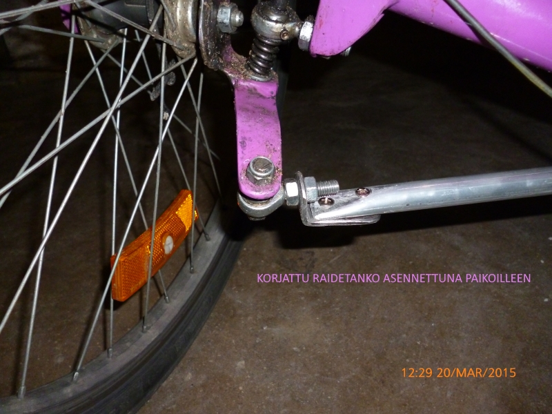

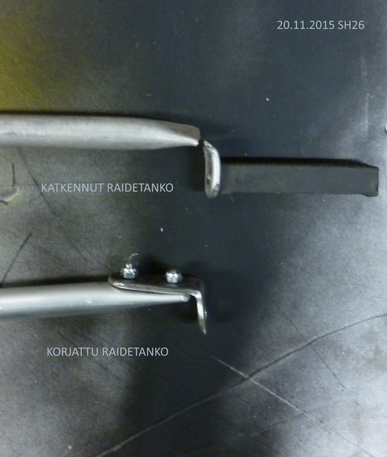

Tein aamulla uuden raidetangon ja asensin sen paikoilleen. Raidetangon poikkimeno johtui kai alumiinin väsymisestä. Nyt paikalla on 3x20 mm:n lattateräs.

Alumiiniputki voi murtua kun sitä taivuttaa, tai siis tuo näytti siltä kuin se olisi ollut jo melkein poikki heti vääntämisen jälkeen.

Joo, jos sitä taivuttaa liian jyrkästi. Raidetangon toisessa päässä oli loivemmin taivutettu kulma. Se näytti kestäneen hyvin, mutta vaihdoin senkin teräksiseksi. Tämän tyyppisellä raidetangon kiinnityksellä on helppo säätää aurauskulma sopivaksi eli etupyörissä nollaksi.
