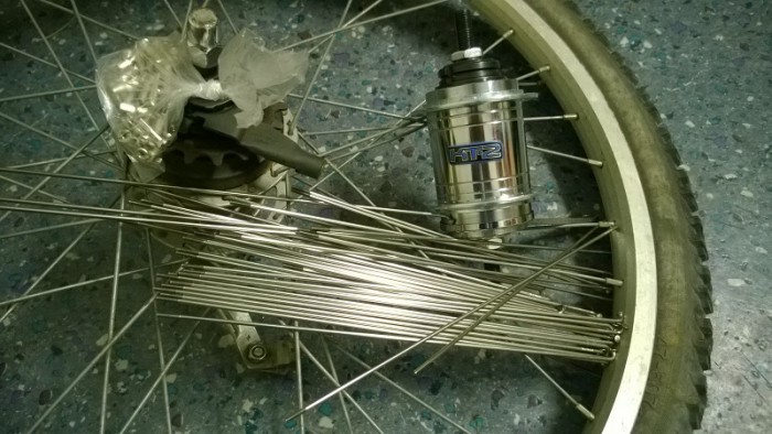

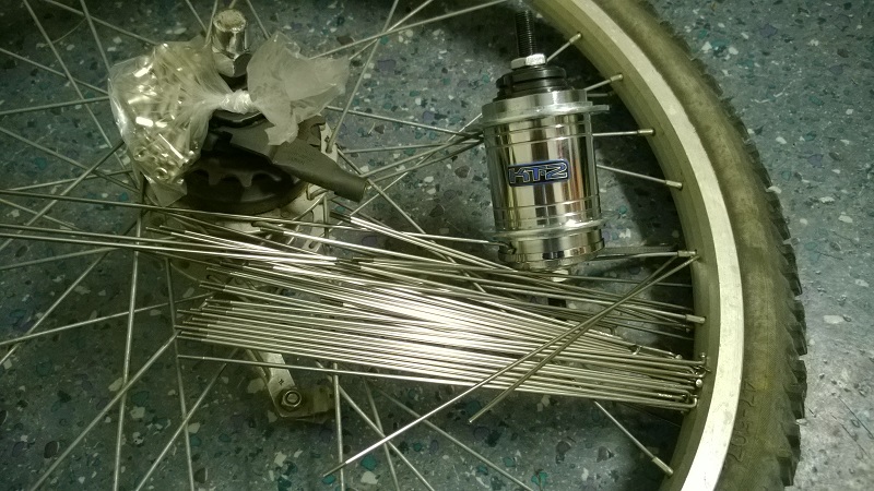

Hankin sitten minäkin tuollaisen KT-325r (navassa lukee KT2) navan: http://www.ktgroup.net/pro.php?m=d&pid=86&cid=45&f=1 täältä: http://www.kempeleenkylakauppa.com/
Ajattelin asentaa sen tuollaiseen kopiojopoon jonka ajokuntoon saattaminen on ollut takakiekosta kiinni. Kehäksi tulee siis 507.
Lähtökohta oli tällainen:
Risan nexuksen sain jo irroiteltua ja kehän taivuteltua parin millin tarkkudella suoraksi. Oletan että navan myyjä osasi myydä mulle oikean mittaiset pinnat kun otti mitat navasta ja sanoin että kehä on yksiseinämäinen 507. Ainakin pinnat on vähän pidemmät kuin nuo Nexuksessa olevat ja pinnalaippa kt2:ssa on vähän pienempi.
Nyt sitten vain huomiseen mennessä joku hyvä linkki kolme-ristiin(vai miten se nyt sanotaan) puolaukselle niin että venttiilin reikä osuu "vapaaseen väliin".
edit: siksi täällä päiväkirjaosiossa, kun ajattelin että tämä on tällainen yhden kiekon standardiohje/kasaamisen opettelu kokemus ketju. Voinee siirtää johonkin rakenteluketjun jatkoksi jos alkaa rönsyilemään laajemmaksi.

Minkäs mittaiset pinnat muuten ovat? Itse mittailin navan ja vastaavan vanteen. Laskuri antoi pinnojen mitaksi 235,5mm.
Re: Kiekon rakentaminen ja keskustelua KT-2 navasta
Mun epäilys perustuu täältä napattuun kommenttiin, jonka mukaan ensimmäisen sukupolven navassa olisi ollut toimintavarmuusongelma. Ei niissä varmaankaan isoa eroa ole. Jotain pientä hiomista korkeintaan.
Eivät ole kuin 230mm, mutta sanoi että nippelit on pitkät. Saas nähdä ovatko riittävän pitkät, itse sain tuolla laskurilla vaadituksi pinnapituudeksi 234mm.

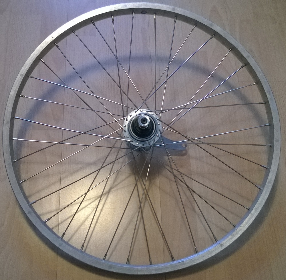

Eikö tämä mennyt nyt ihan oikein:

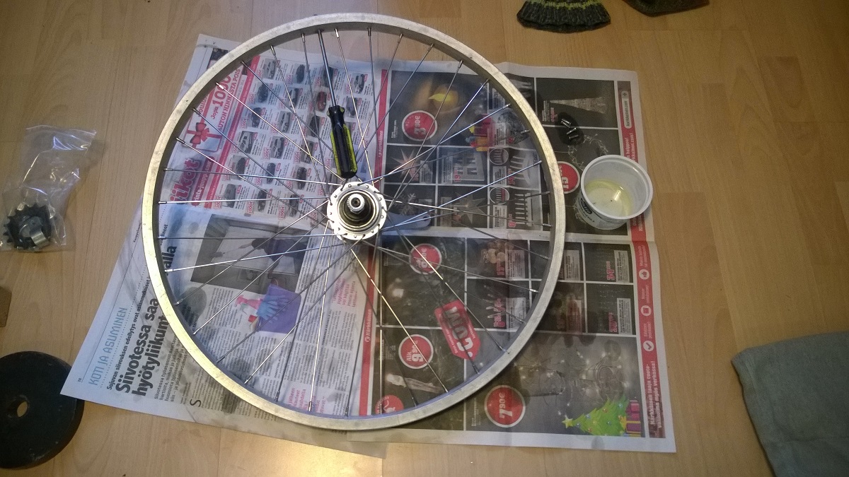

Illalla lueskelin nuo ylläolevat ohjeet silmäilemällä läpi. Annoin asian hautua yön yli ja nyt on kiekko kassa. 3. ja 4. kerros piti kertaalleen purkaa kun meinasi tulla vain kaksi ristiin puolaus ja pinnoihin sentti liikaa pituutta :lol: Ennen 3. vaihetta olisi siis kannattanut vilkaista ohjetta. Nippelit likos öljyssä ennen asennusta. Purkamisesta huolimatta tähän vaiheeseen ei mennyt kuin tunti aikaa.
Kaikki pinnat ovat nyt yhtä kireällä. Pyörittelin nippoja niin ettei pinnan kierre tunnu enää kynnellä. Vanne on vielä löysä. Eli nyt vain kiekko haarukkaan ja kierros kerrallaan jokaista pinnaa kireämmälle kunnes ne soi?
Tuo lehti alla tekee kuvasta sekavan . :?
Entä nyt? Tämän parempaan en kykene :)
Viestit: 4918
Nyt on hyvin . Ei muuta kuin rihlaamaan .
