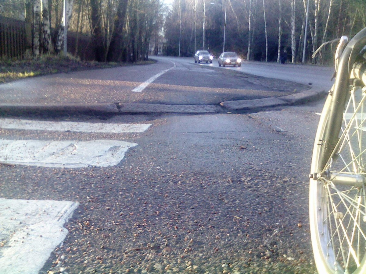

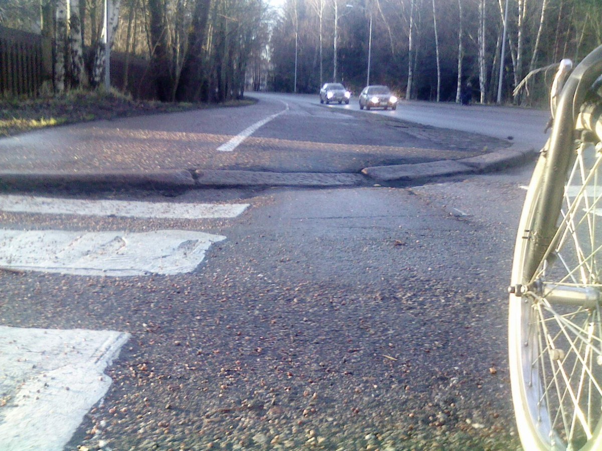

Nää kanttarit ovat täällä joskus aika karseita. Tämä on pitkän, loivan alamäen lopuksi: (kuva alla)
Ihmiset huutaa että meneepä se lujaa kun kruisaa ohi 15 km/h varovasti. 20 km/h ilmeisesti ylittää jo asteikon. Baby, see you on the highway..

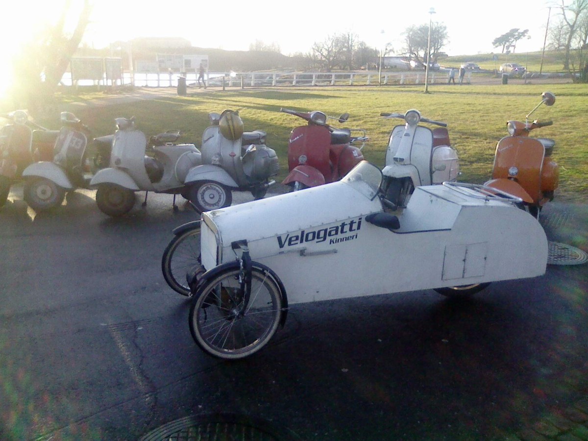

Kiitos. Tuosta Rutusen hauskasta käyttöohje-postauksesta tuli mieleen postata moottorin manuaalit, tai siis osa niistä. Tässä ovat ns. basic-kartat. Ns. advanced-kartat löytyvät sitten myyjän sivuilta peedeeäffänä. On se muuten pirua kun ei tahdo valo riittää kuvan ottoon keskellä päivää, saa kaikki talon salamat ottaa käyttöön. Tuo edellisessä postissa mainittu akseliklappi ei ole vielä vakava, mutta täytyy yrittää fiksata. Yksi vaihtoehto, ehkä jopa todennäköisin on hieman vääntynyt akseli, tai sitten väljä laakerikaula. Kaksipyöräisessä ei ollut mitään ongelmia, enkä usko että edes kolmipyörässä on jos laittaa moottorivanteen tadpolessa eteen. Kaivarissa oli taas Vespa-kokoontuminen. Kuvaan mahtui herrojen kalustosta noin puolet.
Viestit: 14205
Re: Velogatti-päiväkirja
Velogatissa selvää sukulaisuutta Vespan kanssa ulkonäössä. :D

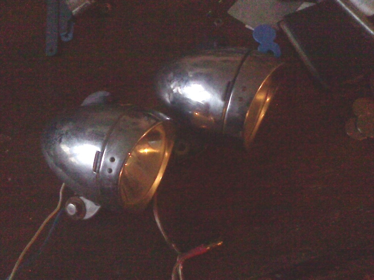

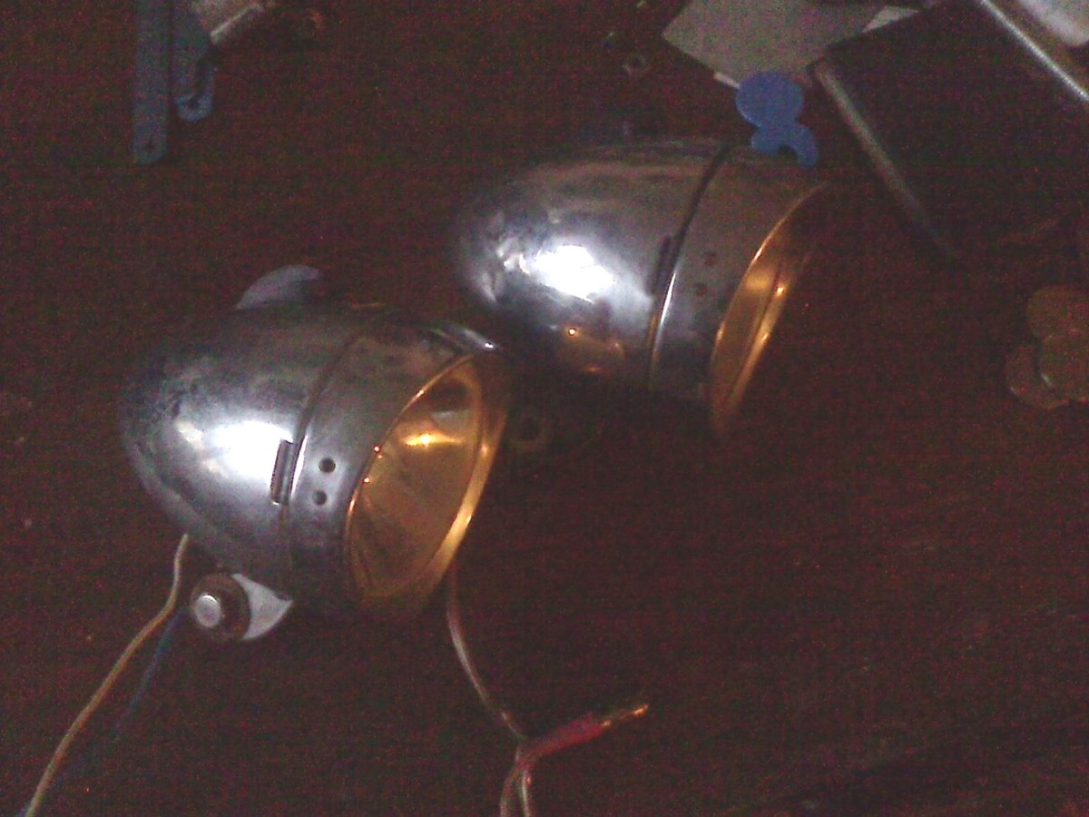

Nyt on täydellinen hyväkuntoinen pari. Syvä kiitos vaan sinne Kiteelle. Tämä on kunnoltaan lähes täydellinen, Solifer-kilvessäkin on vielä punainen väri jäljellä.
Powerled-polttimoita mulla on kolme. Yhteen lamppuun saa menemään kaksi. Yksi täytyy tilata lisää. Siihen asti on toisessa lyhdyssä kirkkaampi valo.
Nämä ampuvat sitten yhteensä 400 lumenia. Ei mikään turboteho nykyisiin kanuunoihin verrattuna, mutta verrattuna vanhoihin 6V lankapoltin-aikoihin kuitenkin jotain aivan toista.
Ne näiden näköiset halvat retro-patteri-hässäkät mitä kaupoista saa ovat läpimitaltaan pienempiä.

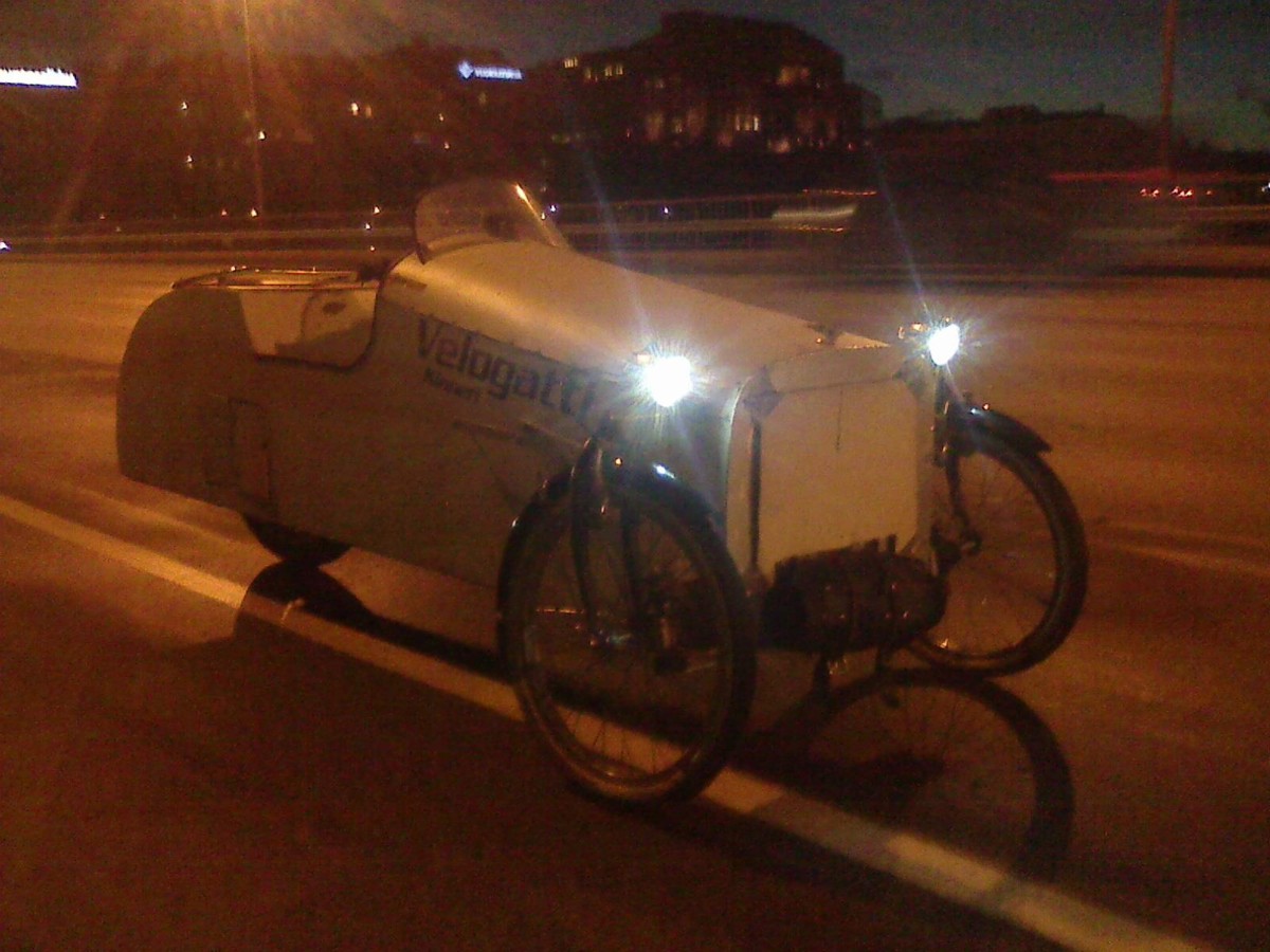

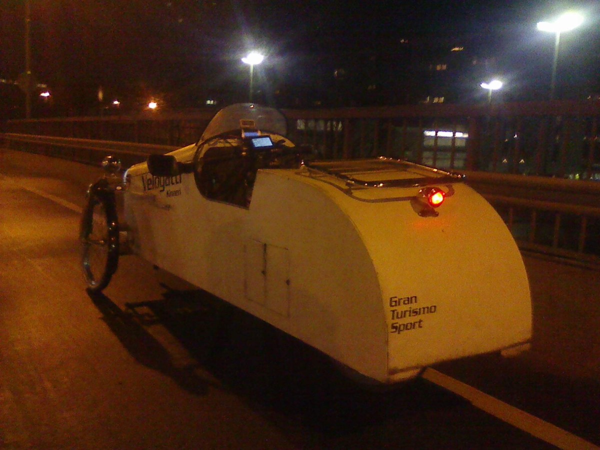

Valot. Ihan kohtalaisesti niillä näkee pimeässä. Koko valohässäkän paino 680g (kaksi etulyhtyä, takalyhty, akku, johdot, kiinnikkeet).

Valot näyttää erittäin sopivalta tuohon
Mistä tuo takalamppu on? Hieno :)
Olet tyyliin sopivasti laittanut maskiin kaihtimen. Ehkä vieläkin tyylikkäämpi olisi ollut sellainen tikkikankainen kartiojousilla kiinnitetty kaihdin, kuten 50-60-luvulla autoissa talviaikaan. Tämän tapaisilla jousilla ne kiinnitettiin.

Kiitos. Noiden etulyhtyjen paikka ei välttämättä ole vielä lopullinen. Juuri tuossa kohden ehkä vähän liian polkuautomainen look vielä. Ehkä vähän alemmaksi ja keskemmälle.
Saatan jopa tipauttaa ne ihan reilusti alaspäin tuonne pyörien ja rungon väliin kunhan tässä saa inspiraation.

Edit: sen verran valistuin taas lisää äsken nettiä selailtuani, että näiden lyhtyjen nimi lienee Solifer Caravelle
Teema on kohdallaan :wink:

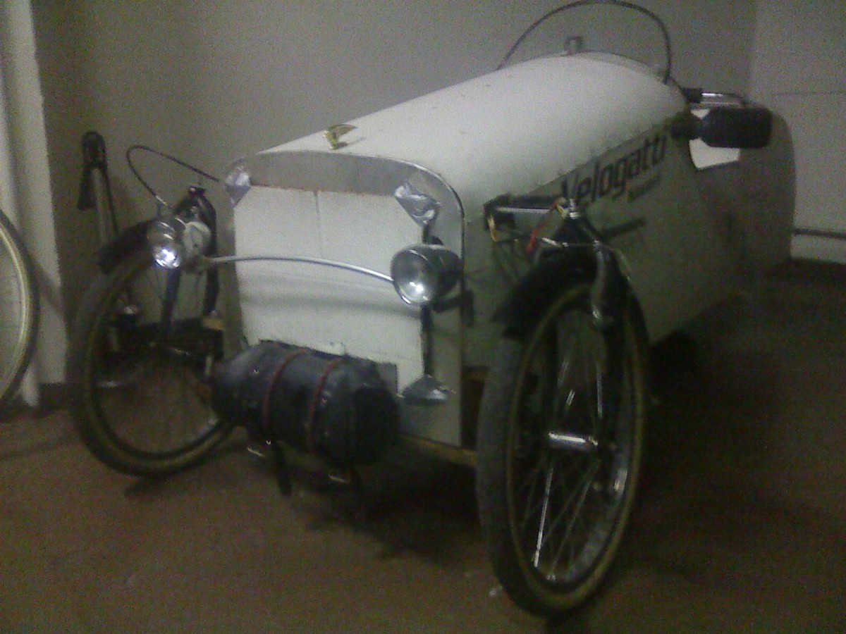

Noni, vähän parempi. Ei ollut sopivaa kromiputkea niin piti aluputki laittaa tuohon väliin. Kromiputki siihen tulee. Ehkä siirrän tuon keulamerkin myös siihen kromiputkeen sitten.

Tyylikäs kinneri, nuo valot ovat kuin tehdyt juuri tuohon :D !
E-Cruiser
Viestit: 698
Kiitos :wink: Se on sellainen vintage, koko ajan pienessä muutoksessa. Hain tällä lamppuasenuksella hieman sitä ironiaa, että vanhat klassiset polkupyöränlamput ovat kiinni samaan tyyliin kuin 30-luvun autossa. Siinä kohtaa vanha polkupyörä vanhan auton estetiikan. Myös aerodynaamisesti parempi ratkaisu :mrgreen: Nuo lamput vähän pyörteyttävät ilmavirtaa ennen kuin se törmää tuohon maskin seinään.

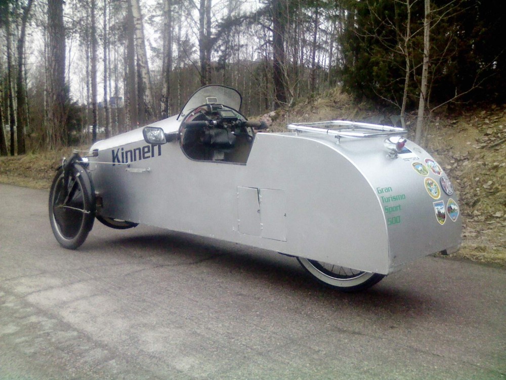

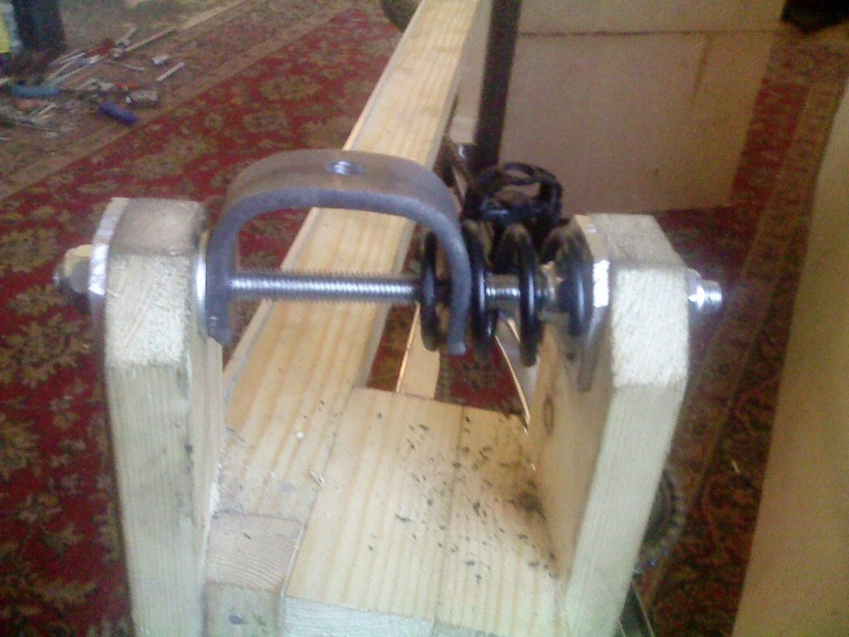

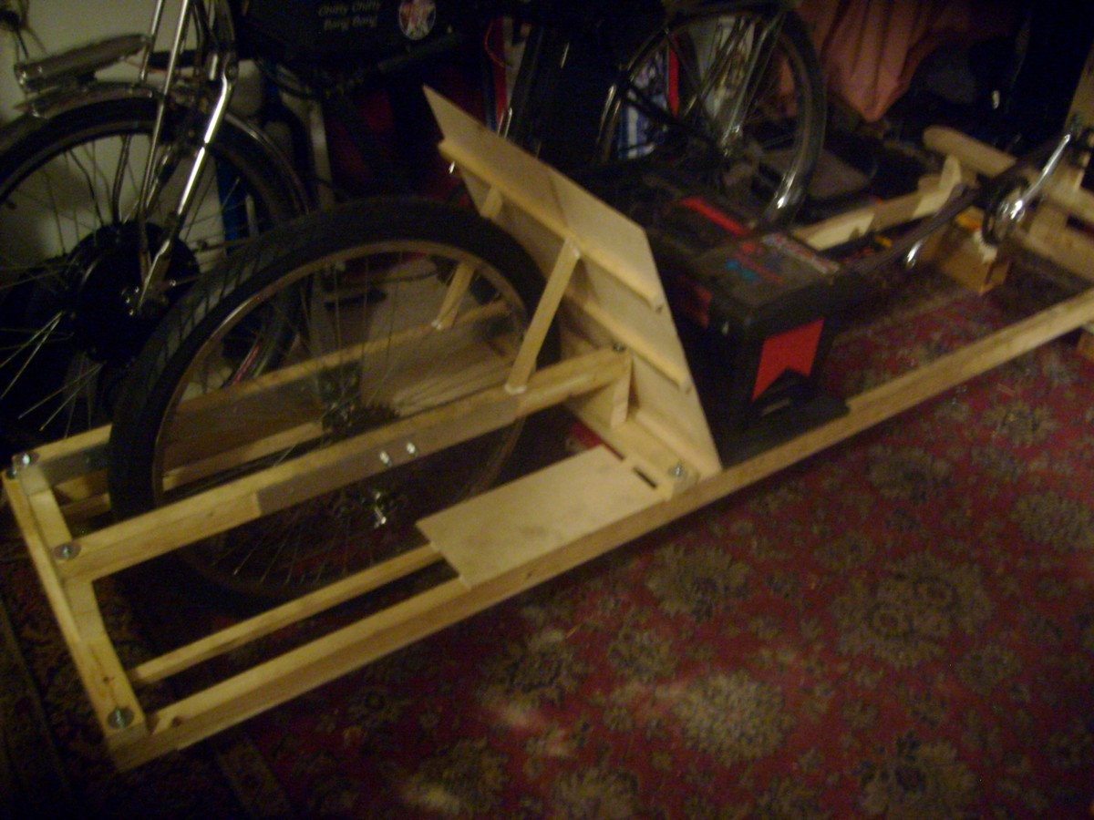

Tuossa on pari kuvaa taka ja eturipustuksesta ja rungosta, kun jäi silloin aikanaan laittamatta. Jos tästä joku saisi jotain ideaa.
Viestit: 7579
Ai se on nuin kovasti puurakenteinen :shock:
Metallimies on vaan kovin ennakkoluuloinen :D
