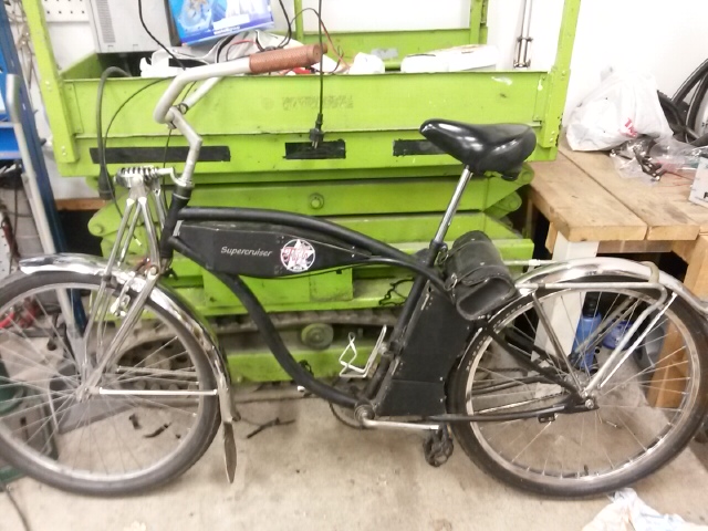

L1e-A ois tarkoitus tehdä, kun laki sen nyt tuntee. Tuleekohan tästä suomen ensimmäinen tuon luokan omavalmiste uuden lain aikana :D
Eli E-Cruiserilta tuli E-Cruiseri, mikä toimii osien luovuttajana.

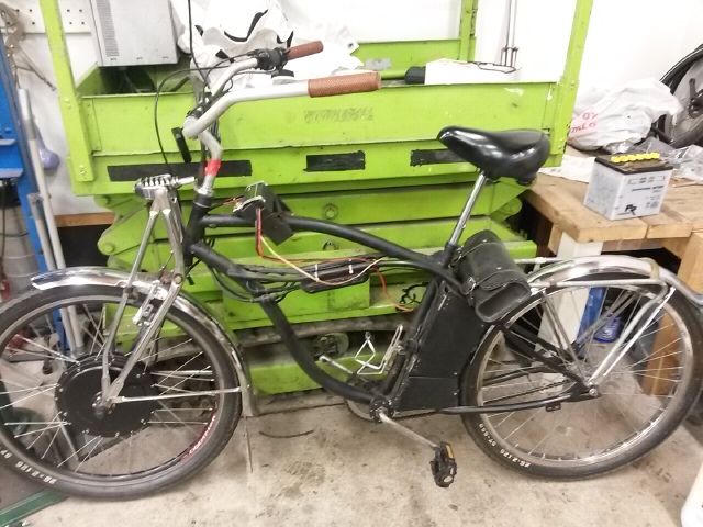

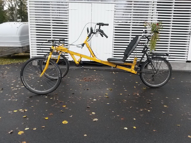

Sähköistyksen kohde on tämä tuttu talvipyörä.
Viestit: 7887
Re: L1e-A

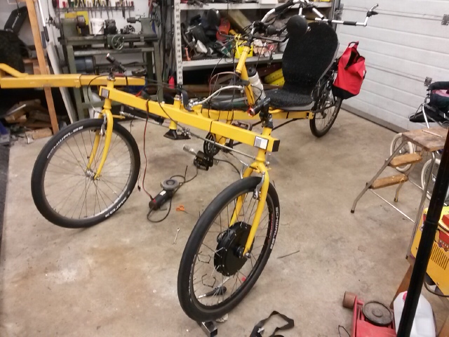

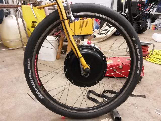

Moottori asennettu. Hieman piti haarukkaa levittää ja hioa nystyt pois pulttiurien alapäästä, jotta isot mutterit mahtuvat kiristymään.
Viestit: 7887
Re: L1e-A
Torque arm asennettu. Kuulemma tarpeellinen jo 500w moottorilla.
Viestit: 7887
Re: L1e-A

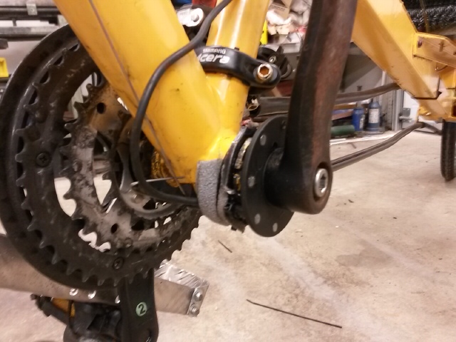

Polkutunnistimen magneettikiekon asennus aiheutti jonkin verran puuhastelua, koska oli ollut asennettuna asthabula keskiöön ja näin sisäreikä oli liian iso. Noin 19mm. Leikkasin 20mm halkaisijan kiekon 5mm paksusta polyeteenilevystä. Kiekkoon tein 13x13mm nelikanttireijän joka sopii keskiöakselin huulille. Puristin pikkukiekon ruuvipenkissä magneettikiekon keskelle. Sovitteesta tuli aika tiukka, pysynee pelkästään sillä?

Hienosti sopii. Jos se poljinanturi ei lähde heti pelaamaan, niin syy on yleensä tunnistimen asennossa. Se on siitä asennosta aika tarkka.
Etäisyys kiekkoon ei ole ihan niin tarkkaa, kuin se mihin kohtaan tunnistin osuu kiekkoa. Parhaiten on itsellä toiminut, kun tunnistimen keskikohta on tarkalleen kiekon ulkoreunan tasalla, eli siis hieman suuremmalla kehällä kuin magneetit. Se on tuo magneettikenttien sielunelämä ihan omanlaistaan. Sitä voi hieman liikutella jos ei lähde heti pelaamaan.

Cruiserin kasasin ajokuntoon, eihän nuin hienoa rottacustomia viitsi purkaa. Itselle kyllä tarpeeton, mutta pitää suunnitella mitä tuolle tekis. Harmi etten pysty itse ajamaan :cry:

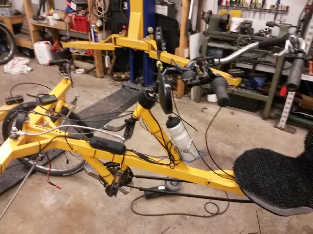

Sähköt ois melkolailla valmiit. Pitäis nyt DHL kiirettä!

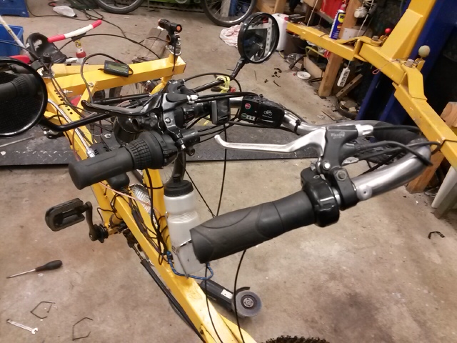

Sen mun kytkimen voinee ehkä poistaa siitä välistä niin tulee simppelimpi.
Toimiiko tuo kytkin niin, että off-asennossa ajetaan pelkällä kaasukahvalla vai miten?
E-Cruiser
Viestit: 698
Re: L1e-A
E-Cruiser kirjoitti:
Joo. Pelkällä kaasulla voi ajaa aina jos irroittaa poljinanturin johdon, mutta se kytkin kytkee vain poljinanturin pois päältä.
Muistaakseni asensin sen aikanaan siksi kun halusin käyttää molempia yhtaikaa irroittamatta aina anturin johtoa. Ei se mikään kovin tarpeellinen kytkin ole, kunhan tuli joku ilta kolvailtua.
