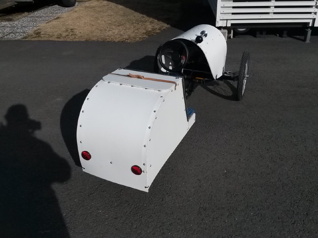

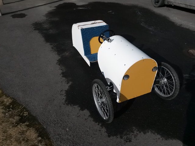

Siitä se nyt lähtee. Matalan teknologian perinnekinneri lapsenlapselle. Tässä projektissa EI käytetä cnc-konetta ja yritetään pärjätä perustyökaluilla :wink:
Runkomateriaalina kertopuuväliseinätolppa 39x66mm.
Ekana pari kuvaa valmiista pelistä.

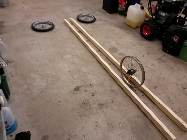

Olka-akselin aihio.

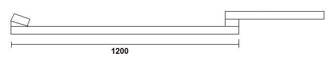

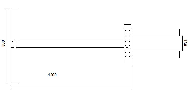

Low-tech henkeen tätä ei piiretäkkään cadilla vaan paintilla :D
Siinä ois runkoluonnos. Ei ole mittakaavassa. Kertopuu tulee kyljelleen, eli leveys 66mm. Liitokset joko läpipulteilla tai puuruuveilla ja liima väliin. Mikä olisi hyvä liima?

Viestit: 17978

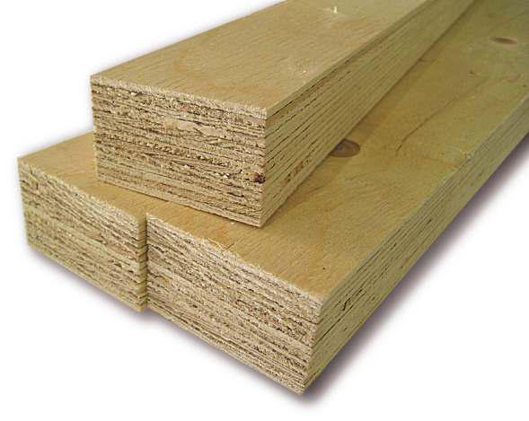

Re: Lotek, kinneri lapselle
Onks kertopuu yhtä ku liimapuu?
Viestit: 17978
Pitäskö rungon jatkuu keulassa pidemmälle, koria tukemaan? Vai riittääks hepposempi?
Ei, kertopuu on niinku paksua vaneria, ohuista viiluista kasattu.

Viestit: 7858
Kori päättyy etuakseliin?
Viestit: 17978
Kai tuo periatteessa onnistus puuliimalla. Epoksiliimat toinen vaihtoehto.
