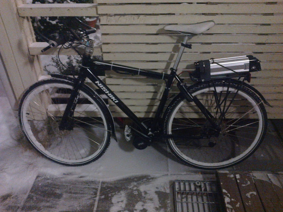

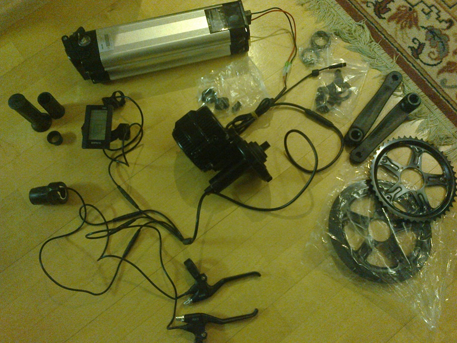

Bafang 8fun
Viesti Kirjoittaja Syväri »
Tänään ähräsin 7 tuntia tämän kimpussa. Akun paikka ghettoontui kun hienoon pullotelinesovittimeeni ei löytynytkään ruuveja.. :evil:
Projektin yhteydessä pyörästä lähti irti tri-tangot ja etuvaihtaja. Takavaihtaja on lukittu keskimmäiselle rattaalle, välitys on näin ollen jotain 46-18. Tämä siksi että vaijerin pidike keskiön alapuolella ei mahtunut enää olemaan ja uutta vaijeria ei taaskaan ollut käsien ulottuvilla.. Samalla vaihdoin myös ketjut ja rataspakan, tuli pyörällä 4000km täyteen.
Tehoa siis on 250w mikä pikaisella testillä on aivan tarpeeksi mulle, "mopona" eli käsikaasulla menee lumessakin 20km/h Hauska vehje, kun oikein kunnolla polkee kierroksia niin moottori villiintyy ja samalla tuntee itsensä supermieheksi :D En pimeässä ja umpihangessa viittinyt vielä kunnon revittelyä tehdä.
Motti on itselle äänetön, ohikulkijat(ohitettavat) varmaan kuulee jotain..

Re: Bafang 8fun
Syväri kirjoitti:
Aika moka moottorin suunnittelijalta, nykyään tuntuu että kaikissa pyörissä joissa on takana vaihteet menee vaijeri keskiön ali.
Kuinka iso tuo akku on V/Ah? ja pistä ihmeessä pidempi roiskeläppä eteen :shock:

Re: Bafang 8fun
Joo, sellanen matalampi vaijerin pidike varmaan mahtuis. Akku on 36v/10,4Ah. Tehokkaampi malli olisi vaatinut myös 48v akun. Jokohan tällä kulkis työmatkaa välillä, pidemmän päälle ei oo millään pyörällä jaksanut. 8 kuukautta kun ajaa työmatkat niin olis osat maksussa :lol:

Ei ole, pitää ensi viikolla käydä ostamassa vaijerinkuorta. Mutta välitys on sopiva 20km/h vauhtiin, moottorin pitäisi olla parhaalla käyttöalueellaan kun polkee hieman itse lisää vauhtia. Kampikierrokset vaan ei nouse tarpeeksi isoksi paitsi noilla isoimmilla avustustasoilla, tähän ei pyörän oma välitys vaikuta, vaan tuo moottorin alennusvaihde.
Moottori ja kampisetti oli laadukkaan tuntuisia ja helppo asentaa. Kontrolleri vaikuttaa vähän tyhmältä, kaikki perusominaisuudet löytyy mutta watteja tai muuta sellaista se ei mittaa ja säädöt on aika huonot, manuaalia ei tahdo netistäkään löytää yms..
Kontrollerin pystyisi ohjelmoimaan uudelleen haluamallaan tavalla, mutta takuu raukeaa, pitää tilata piuha ja harrastaa nörttijuttuja. :roll:
