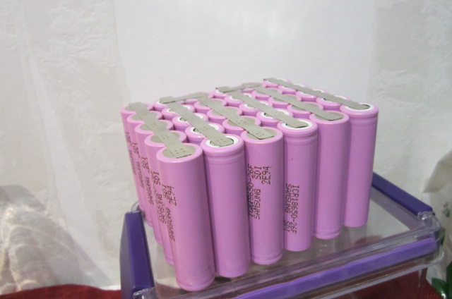

No nyt on akkupaketti nipussa. painoa n. 1,4 kiloa.
Kennot ovat mallia Samsung ICR18650-26F ja tuossa kattava testipaketti.
Kuten käppyrä näyttää niin kapasiteetti on aika vakio purkuvirrasta huolimatta.
5 kennoa rinnan eli 35A purkuvirta on ihan jees. 22,2v x 35A = 770 wattia antoteho.
A-paristopisteen mies oli huolissaa että onhan kennojen suojauksesta huolehdittu.
Tämän tiedon mukaan kennot kyllä kestää aika höykytystä.

Re: Sähkömoottorin ottoteho
Lähetetty: 10 Helmi 2016, 21:43
samuel kirjoitti:
Tarkoitti varmaan oikosulkusuojausta, sillä tuo 770W varmaan riittää jopa moottorin paikallaan jurraamiseen. Moottorin käämi ei todennäköisesti sitä kestä kovin pitkää aikaa ja moottorinohjain ei noin suurta virtaa muutenkaan anna.
Laita kuitenkin varmuuden vuoksi 40 A sulake väliin, niin ei pala piuhat eikä räjähdä akut, vaikka sotkisit piuhat oikosulkuun, tai akku putoaisi kuparilattialle navat edellä. :D
40A sulakkeita on autoissa pääsulakkeina ja Bebekiltä tai Motonetistä löytyy muitakin, jotka eivät vie liikaa tilaa, eivätkä maksa paljon, jos palavat ja täytyy vaihtaa.
Lähetetty: 10 Helmi 2016, 22:28
Kirjoittaja samuel
Tuolla 770W laskulla tarkoitin että ei ainakaan akku ole pullonkaulana setissä.
Kyl mä taidan tuon 21 ampeerisen suojapiirin tilata.
Mullahan on puolilaiton setti, eli 250W mutta kaasukahvalla. Jos sittte pätkii täyskaasukiihdytyksessä niin olkoon.
Lähinnä A-paristo-mies meinas ylilatausta ja -purkua sekä tasapainotusta.
Tasapainotus hoituu latauksen aikana Imax B6-laturilla.
Tuosta oikosulusta vielä.
Sukelluspuolella on ollut ikiaikainen väittely siitä että tarviiko sukelluslamppu sulaketta vai ei.
Ei tarvitse, on vain yksi vikamahdollisuus lisää. Käyttövarmuus on kuiteskin aika iso juttu kun ollaan pimeessä ja veden alla. :)
Yksi sukeltaja oli sitten testannut veljensä akkufirmassa 12V 7Ah lyijyhyytelöakulla oikosulkutilannetta.
Näitä akkuja käytettiin tosi paljon ennen litiumakkuja.
Sukelampuissa käytetään yleensä 1-4 mm2 johtoja.
Testeissä 10 neliömillin johdot paloi poikki ja akku ei testipenkin mukaan kärsinyt vaurioita.
Kyllä meinasin sulakkeen laittaa, ei ole henki kiinni siitä että toimiiko avustus.
