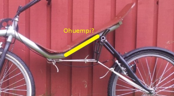

Takarungon putkikoko on mietityttänyt. Josko siitä arvaisi tehdä penkin takana olevalta osalta ohuemman? Tuostahan menee osa takapään kuormasta naruja pitkin ohi :? 50mm putken ohennus 40mm:iin ei kylllä keventäisi kuin 150 grammaa eli ei niin paljoa että huomaisin. 40 millinen kyllä kestää varmasti olenhan sen pyyttonilla testannut, mutta tämän tarttis olla jäykkäkin.

Eikös 40millinen kestä siun alla koko matkan?
Viestit: 7852
Re: Evo-mbb
Onhan flevo raaseriki kokonaan 40mm putkea ja joose kehu juuvan raceria jämäkäksi.
Kehuin kyllä, mutta verrattuna sun trikeen ja ne on vielä kanttiputkesta, phyi :)
Pyyttonissa mulla on 40mm runkoputki ja pyörä on tehoilla ajaessa hyytelöä. Se kyllä joustaa kaikkialta. No asia ratkesi ainakin toistaiseksi kannibalisoimalla Kiiltomadon perä(2"putkea).

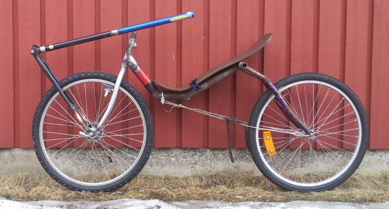

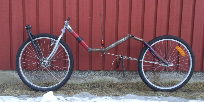

Näyttää aivan hirveältä. Pitänee muokata rankalla kädellä. Emäputki taaemmas penkkiin nähden eli melkein kaikki menee uusiksi.
Re: Evo-mbb
Osien uudeelleen järjestelyn jälkeen näyttää heti paremmalta :D
Hyvä esimerkki siitä kuinka pikkuasioissa oikaisu aiheuttaa surkean lopputuloksen ja se pitää korjata lisätyöllä. Olisi pitänyt jo alunperin jatkaa ketjuhaarukkaa, kun se ei sopinut kunnolla siihen mitä halusin. Ei ollut ensimmäinen eikö varmasti viimeinenkään kerta :lol:

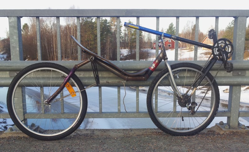

Eli puolenkymmentä kilometriä kävin kokeilemassa ja huomasin jo aiemmin oppimani asian uudelleen. Keskiön etäisyys on kopioitu tähän suoraan kiinteäpuomisesta ja se on edelleen liian vähän. Jospa 7 milliä pitemmät kammet olisivat sopivat :?

7millin muutos kammen pituudessa siirtää keskiötä 7mm ja vastakkaisella puolella olevan polkimen etäisyyttä 14mm. Jooseha on muistaakseni melkein puolta lyhyempi kuin PW, eli tuollainen muutos saattaa olla hyvinkin merkittävä.
Saman huomion olen tehnyt itsekin, vaikka tuntuisi että kiinteäpuomisessa voisi kammet olla kauempana?
Tässä tapauksessahan keskiötä ei siirretä mihinkään. Ei mee miun kaaliin ett toinen poljin siirtys enemmän ku toinen? Mihin verraten?
Joo, ymmärrän ett kammen pituus on tarkka - mie siirrän persettä 7mm - helpompaa;)
Re: Evo-mbb
Kuskiin verraten.
JOS siis keskiötä siirretään niin että suorana olevan jalan polkimen etäisyys pysyy samana niin lähempänä olevan polkimen etäisyys muuttuu tupla määrän koska se on kahden kammen pituuden verran eri etäisyydellä.
En lukenut niin ajatuksen kans että olisin hoksannut että tässä tapauksessa keskiön etäisyyttä ei muuteta :oops:
