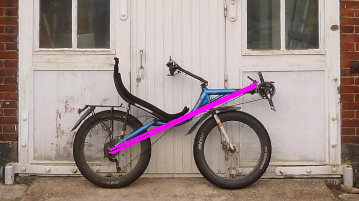

Räyhäkkä osottautu kaikkien varotteluiden mukaan huonoksi ajaa, poluilla ja soralla - eikä muutenkaan miellytä. Otin siitä kiekot pois ja nöyrryn tekemään takavetosen nojakin niiden ympärille. Renkaat 55 ja 60mm.
Esikuvana Rikun Läski meta.
Rikun läskiMeta.jpg (71.23 KiB) Katsottu 3989 kertaa
Kattelin varastossa olevia tarvikkeita - pulaa on etuhaarukoista joten vois ehkä tehdä haarukatkin putkista ihan ite. 50mm alusinkittyä on edelleen runko tavaraksi - haarukat vois tehdä siitä halkasemalla (aikamoinen homma :? ). 30*30mm tavaraa olis myös mutt se taitaa olla hepposta, ainakin takahaarukaksi :roll:
38mm pyöree saattas jo kestää takahaarukassakin? :roll:
Tykkään ideasta kunhan ei tarvi itse tehdä :lol: Tulisi mukavan pelkistetyn näköinen runko, kun putkikoko olisi kaikkialla sama, etenkin tikkurunkoisena.

Mun mielestä metan eturunko on tehty turhan kompromissiksi, että siihen saadaan riittävän laaja keskiön säätö. Runkoputki olisi hyvä olla ketjulinjan suuntainen, jolloin se olisi lyhyemp(kevyempi), mutta samalla myös jäykempi.
Itselle tehdessä voi eturungon tehdä siten että se tulee penkin alta aivan penkissä kiinni ja kulkee emäputken alareunan kautta keskiölle. Pitkäjalkainen tarvii pienen mutkan emäputken kohdalle. Takarunkoon tarvii tehdä mutka metan tapaan, jotta haarukka ei tule ketjun tielle.

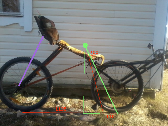

Itse tekisin(tai tein) näin:
Eli tikkurunko ja keskiö "sarven" alle. Näin selviää vetopuolesta ilman ketjuohjuria ja ketjun linja runkoon nähden ei muutu kampietäisyyttä säädettäessä.
Rikun läskiMeta.jpg (42.43 KiB) Katsottu 3797 kertaa
Tuommosenko sitten?

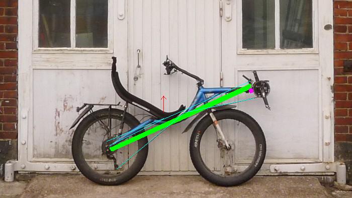

Toisaalta miks keulapuomii en sitten taittas alas kun on tilaa ja jos lyhyemmät kammet ku Rikulla?
Viestit: 17966
Re: Melkeen läski - takavetonen
Rikun läskiMeta (1).jpg (42.4 KiB) Katsottu 3783 kertaa
Penkki nousis putken pinnasta senverran ett rissa mahtuu.
Tikussa alkaa houkuttaa tekemisen (näennäinen)helppous.
Mikä on Rikun perustelu, ettei kannata tehdä "tikustanojakkia"?
