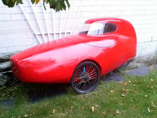

Hei,
Lasikuidusta kate kolmipyörälle. Tehty Performer/Alku tadpolen päälle, 20" eturenkaat ja 28" takarengas.
chili-kinneri
chili-kinneri
Re: Kinnerin kate
No ohhoh, ompa hieno :shock:
Onko muotti tallessa. Mulla ei ole tarvetta, mutta en epäile yhtään etteikö jotakin muutakin kiinnostaisi ;)

Tervetuloa foorumille. Kuvassa se on melkein vielä hienompi kuin ahtaassa autotallissa livenä.
Muotti on tallessa, tai oli ainakin aikasemmin vuodesta kun Sallan kanssa päästiin näkemään tämä projekti livenä.

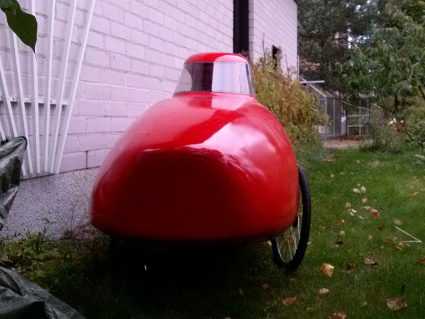

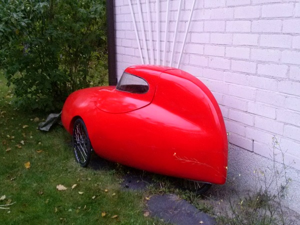

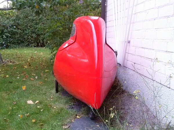

Kinneri majailee Helsingissä ja muotti on tallella... Strategiset mitat: P 240cm, L 84cm, K 101cm.
Tässä muutama kuva lisää, näiden jälkeen on vielä lisätty peilit, ajovalot ja vilkut. Laitetaan sisätiloista myöhemmin lisää.

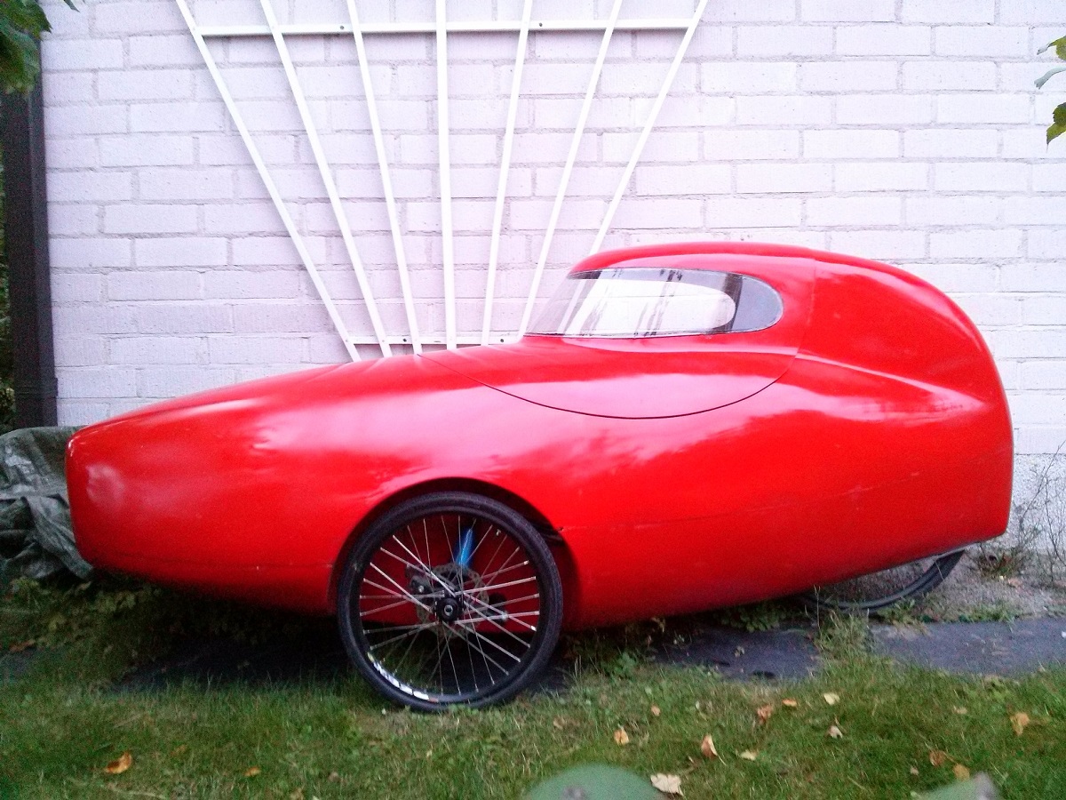

Hieno kate. Etenkin tässä takaviistossa kuvassa näkyy menneen ajan urheiluautojen muotoa :D

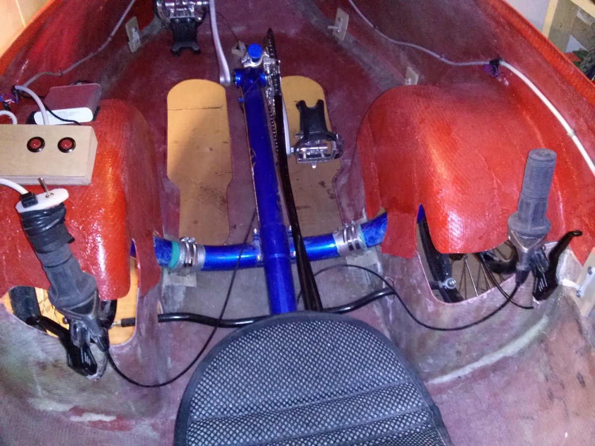

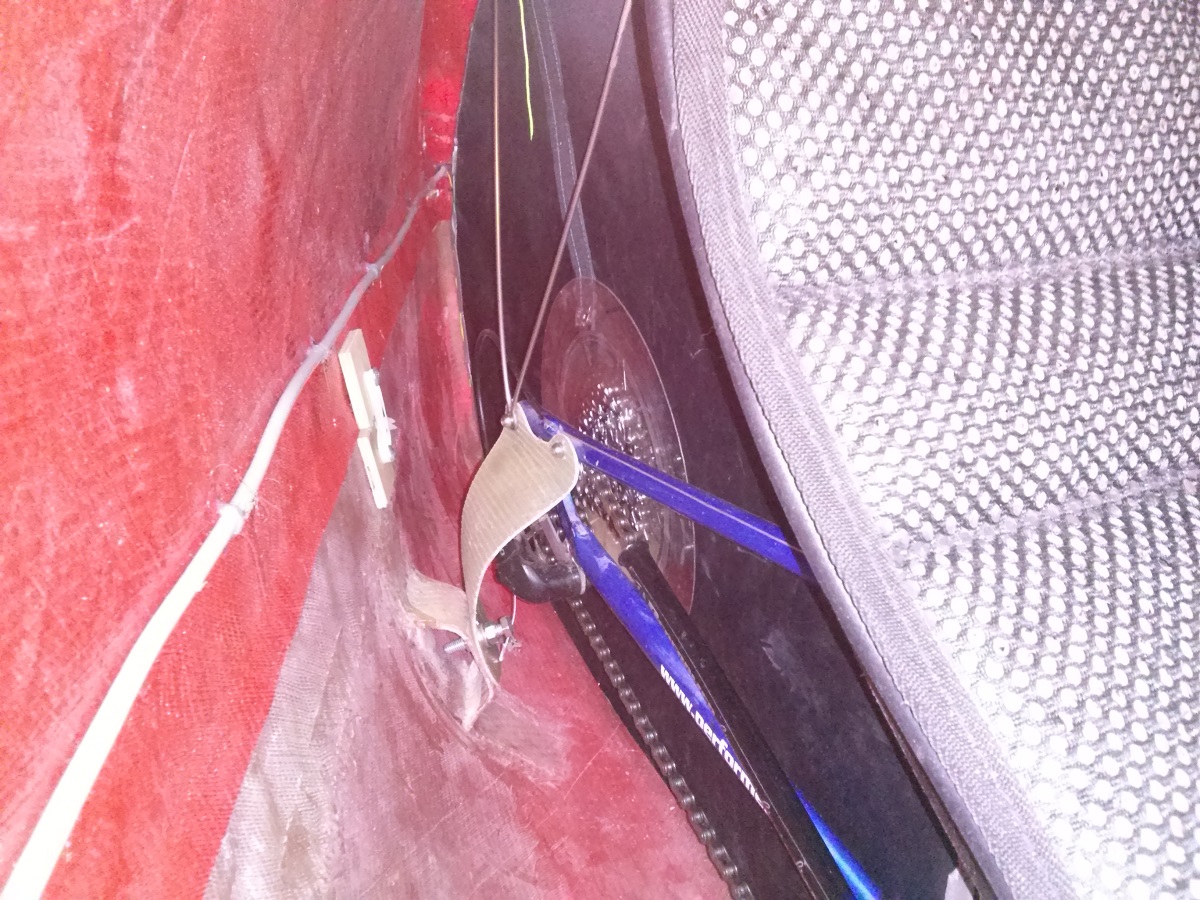

Pari kuvaa sisältä. Tähän protoon haluttiin laittaa pyörä sisälle mahdollisimman pienillä muutoksilla (jarrukahvat on käännetty toisin pain, mutta ei muita muutoksia) ja siksi pyöräkoteloissa on noin isot kolot ohjauskahvoja varten. Alaohjauksella riittäisi reiät raidetangolle. Ei kuitenkaan heitä vettä sisälle märällä kelillä. Vilkut ja äänimerkki ovat kiinni vasemmassa kahvassa, powerina 5v virtapankki ja vilkkujen, ajovalojen, äänimerkin ja takavalon sähköt menee yläpuoliskoon kiinnitettyä johtoa myöten.
Takarengas on koteloitu lokasuojan päälle vedetyllä kankaalla, vaiheet ja ketjut ovat kokonaisuudessaan rungon sisällä. Katteen alaosa on edessä kiinni neljällä putkiklemmarilla ja taakse on laminoitu lasikuidusta korvakkeet, jotka on kiinni taakkatelineen kiinnikkeissä. Yläpuoliskon reunassa on laminoitu ura, johon alapuoliskossa oleva reunus sopii, lisäksi on 8kpl kuminauhakiinnikkeitä, jotka pitävät puoliskoja yhdessä. Puoliskojen irrottamiseen toisistaan menee pari minuuttia ja koko kuori lähtee rungosta irti kymmenessä minuutissa, kasaamiseen menee parisenkymmentä minuuttia.
takaosa sisältä
takaosa sisältä
etuosa sisältä
etuosa sisältä

Itellä kans joskus haaveissa tehdä jotain vastaavaa, mutta kokemukset kuituhommista aikast lastenkengissä vielä. Niinpä tiedonjanoisena kysynkin, että miten tommonen puoliskoja erottava sauma saadaan tehtyä noin nätiksi?
Tehdäänkö naarasmuottiin jokin irroitettava kynnys, mitä päin rajataan toinen puolikas ja sen kuivuttua rajaava kappale poistetaan ja laminoidaan toinen puolikas lähes saumattomasti edellisen päälle hieman limittäin, vai miten näitä hommia tehdään?
