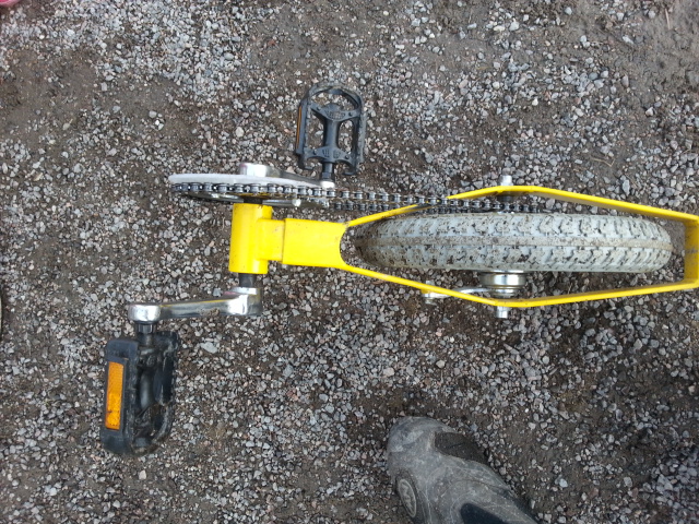

Etusilmukka murtunut keskiön takaa

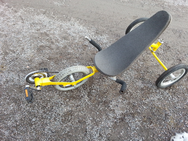

Lasten nojakkia pitäs korjata tai siis lapsenlasten.
Pittää viedä kotiin ja kattoo miten tuota vahvistas. Tekiskö putkesta uuden osan.

Juu pikkuputkesta kun tekee vallan koko etu haarukan, ni rupee kestämään. Ilmeisesti latat on puneillaan navan ja keskiön välistä(?). Latta kun ei kestä vääntöasituksia lainkaa ja puristustaki surkeesti. Raketeen tarttis aina muodostaa jonkinlainen kotelo(putki tai ristikkorakenne) jos on tarkoitus saada vääntöjäykkyyttä. Tai no, kyllähän ratakisko nyt jo vähän vääntöä kestää :wink:

Kyll tuo on kaupallinen peli, Nallelta aikanaan saatu. 5v. tyttökin polkas latan vinoon - ajankanssa väsyny.

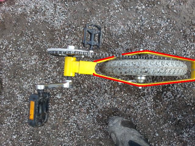

Vähän helpommalla pääsee kun hitsaa ohuet neliöputket tuohon lattaraudan ylä- tai alareunaan ympäri asti.
Viestit: 17966
Re: Lasten nojakin korjaus
korjaus neliöputkella.JPG (122.65 KiB) Katsottu 5147 kertaa
Jotenkin näinkö tarkotit?

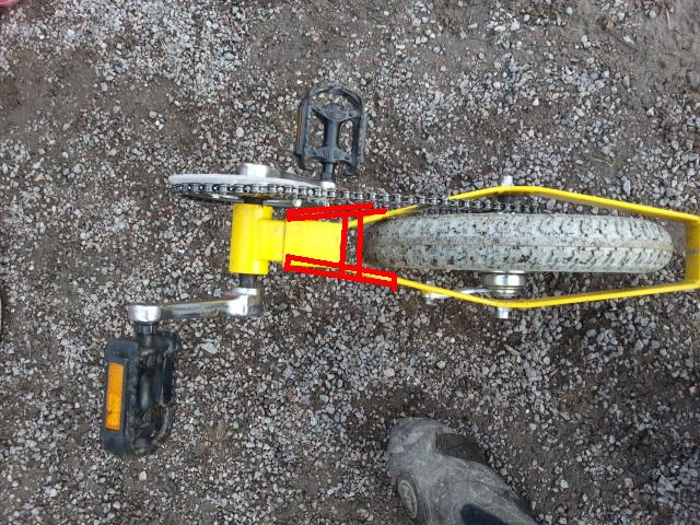

Saattas riittää kevyempikin, vai siirtyykö repeämispaikka latan ja punasenputken liitokseen?
mun mielestä ongelma on tuossa se, että lattaraudat taipuilevat polkemisen tahtiin koko pituudeltaan. Kestävät hyvin siellä missä taipuminen jakaantuu pitkälle alueelle, eli taipuu loivasti, mutta nitkuaa poikki kohdasta jossa taipuminen lopetetaan jäykkään rakenteeseen.
Laittaisin siis putken ympäri asti, jolloin koko rakenteen taipuilu vähenee. Eikä siihen tarvi saumaa ympäri asti vetää, parin sentin pätkät 5cm välein + mutkat.

Kuvaa toistamiseen kattoessa keskiö tosiaan on vääntymisen lisäksi taipunu myös sivuun. Latathan tavallaan muodostaa navan etu ja taka puolille virtuaalinivelet ja vääntörasitusten huiput on- kuten Jukka mainitsi- epäjatkuvuuskohdissa. Terävien jännityshuippujen estämiseksi kannatttais haarukka jäykistääympäriasti.mutta jos haluaa hieman oikaista niin Kaikkein rasitetuimman välin jäykistäminen voi riittää tässä käyttötarkoituksessa. Eli rakenne vaatii vähintään virtuaalinivelen jäykistämistä ketjuhaarukan ketjun puoleisesta haarasta. Eli muodostamalla toisella latalla haarukan kylkeen L-profiili voi riittää tässä tapauksessa.
Hyvän sais kun olis( tai tekis) pellistä u- profiilia ja heftailis semmosen kiertämään koko haarukan ulkokautta..
Tottakai voi tietysti varmuuden vuoksi korjata vaikka takahaarukkaan asti kaiken kestävämmäksi, mutta se on mielestäni hätävarjelun liioittelua. Hätävarjelun liioittelu on suomen rikoslaissa määrätty rangastavaksi teoksi. :wink:
Vasemman jalan polkaisu tuon on särkenyt. Vasen jalka taivuttaa kampikeskiötä oikealle ja ketju toiselta puolen vielä lisää. Ketjuvoimaa vastaan tuossa on valmiiksi taitoksella oleva latta, joka tottakai nurjahtaa alta pois. Ketjun puolelle latan kaveriksi putki, joka mahdollisuuksien mukaan oikaisee latan mutkassa riittäisi sellaisenaan. Noiden poljinvoiman ja ketjuvoiman yhdistelmä on luonteeltaan pistemomentti, joka pienenee sitä mukaa kuin matka kampikeskiöön vähenee, joten kaikki muutokset hyödyttävät sitä vähemmän, mitä kauempana kampikeskiöstä ovat.

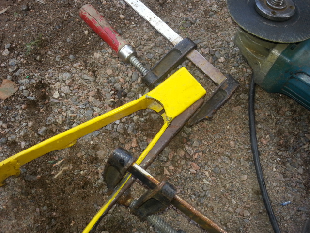

Kerroin pojalle korjausohjeet. Poika halus ite tuon korjata - osaa siistimpää jälkeekin tehdä.

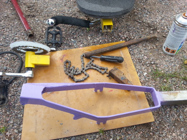

Lupasin tämän tuoda Nokialle, korjaaminen jäi kuitenkin miulle. 30mm neliöputkesta muotoilin tommosen palikan latan kylkeen hitsattavaksi. Eiköhän jäykisty.
Viestit: 17966
Hitsi ja tyttöjen väri päälle :mrgreen:
Vaikutti pätevältä tavalta korjata tuo. Yksinkertainen ja selkeä. Jäyksitää rakenteen, muttei liioittele. Suoritus hyväksytty! :mrgreen:
Miten niin tyttöjen väri. Tuohan on Sakarin brandiväri. :mrgreen:
