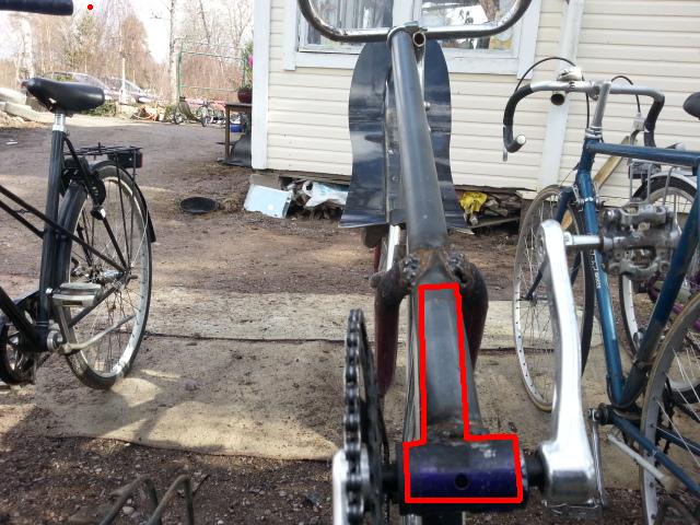

Tässä esimerkki Automaatti-MBB:stä, yhdysputki on vinossa yläpäästä kiinnitetty stemmin kylkeen. Laitoin sen noin päin vinoksi koska oon ollu ymmärtävinäni ett näinpäin se kestää paremmim polku/ketjuvoimia. Meniköhän oikein?
Joo, vaikka keskiö on n. keskellä, se on vinossa ja rattaatkaan ei oo samassa linjassa :oops: tärinässä välil heittää ketjun pois päältä. Korjaan joskus jos tuntuu.
Re: Keskustelua ketjuvoimista ja niiden vaikutuksesta
Liitetiedosto 20160408_134227.jpg ei ole enää saatavilla
Juuri noin se pitää olla. Varsinkin Muattavassa putkikameljissa, jossa kampikeskiö on kiinni parilla ruuvilla puristamalla kiinni yhdysputkessa.
Oli muut osien mitat mitä tahansa, kannattaa yhdysputki (se tekemäsi klemmari, jonka sisään yhdysputki kiristetään) laittaa enempi oikealle ottamaan vastaan ketjuvoimia. Siirtämällä putken paikkaa oikealle ketjuvoimien vipuvarsi lyhenee ja klemmari ei joudu niin tiukalle. Muuten joudut kiristämään keskiöholkin puristinruuvit apinan raivolla, eikä sittenkään ole varmaa, että pitää. Ei se niin paljon haittaa, jos se yläputki onkin hieman sivussa, kunhan on tilannetta parantavaan suuntaan sivussa. :?
Tähän käyttöön olisi Velodreamerin halkaistava keskiö todellakin paikallaan. Saisi säätää ketjulinjan kohdalleen jälkeen päin.
Ja oikealla tarkottaa tässä kuskin suunnasta katsoen? Miten miusta tässä on ristiriita kun vertaan "Automaattiin" siinä sojottaa vasemmalle?

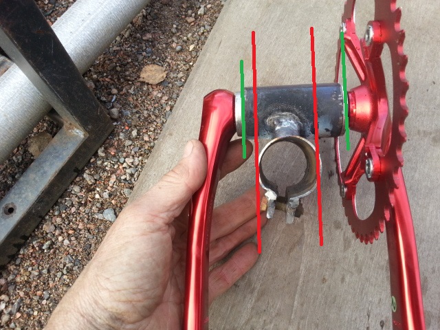

Mittailin tarkemmin klemmarin paikkaa suhteessa kampiin. Klemmari on 5mm sivussa jos mittaa kampien ulkolaidalta ja eikös se sieltä pitäs mitata, eikä keskiöputkesta? Onko tuolla 5mm:llä suurtakin merkitystä?
Oikealla tarkoittaa nimen omaan kuskin suunnasta katsoen tai kukusuuntaan verraten oikealla.
Ei sillä muuten ole tässä vaiheessa merkitystä, paitsi keskiöholkin suoranapysymisen kannalta. Mitä enemmän keskilinjasta oikealle tuo yhdysputki, eli se klemmari keskiöholkin alla, on sijoitettu, sitä vähemmän ketjuvoima kiertää keskiötä vinoon. Tämä on juuri hyvin tuossa 622 Automaatti-MBB-pyörässäsi. Siinä sillä ei kuitenkaan ole niin paljon väliä, kun keskiö on hitsattu kiinni yhdysputkeen.
Kampien ja kampilaakerien valmistajat olettavat että keskiöputki on pyörän keskellä. Jos siis haluaa että kaupalliset polkimet tulee yhtä etäälle rungosta pitää keskiöputki olla keskellä.
Useinkin hammasrattaan puoleinen kampi on eri muotoinen kuin vasemman puoleinen, mutta silti polkimet tulee yhtä etäälle pyörän keskilinjasta. Et siis voi eroa päätellä jos mittaat etäisyyden eri tavalla muotoiltujen kampien väliltä. Ainoa hyväksyttävä mittauspaikka kammissa on kohta johon polkimet kiinnittyy.
Pitäisikö se kysyä siltä jolle pyörä on tulossa? Itse laittaisin keskiön keskelle ja ostaisin oikean pituisella akselilla olevan keskiön tai kammet jotka on tarkoitettu lyhyemmälle akselille.

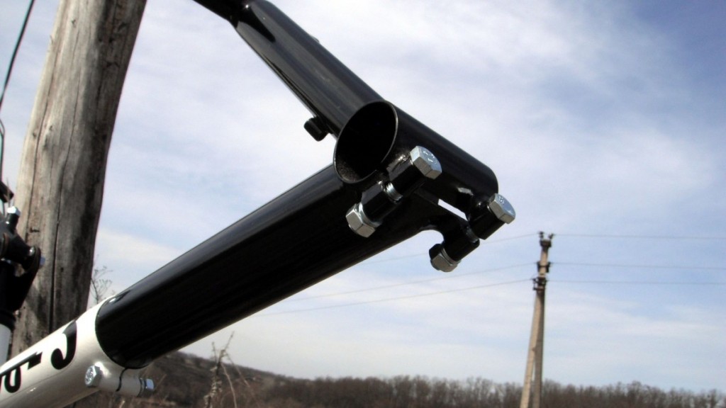

No vielä keskusteluun tämä ratkaisu. Ehdotettu Muattavaanputkikameliin - yhdysputki takaa, stemmin kyljessä kiinni (purettavuuden takia) Yhdysputken etupää taitetaan suoraksi, ketjuputkien kiinnityskohdan jälkeen (saadaan säädettävä keskiö pysymään linjassa). Onko tässä ongelmia ketju- tai polkuvoimien kanssa, edellyttäen ett keskiö on ihanteelisessa kohtaa putkea?
Jos yhdysputki on jo keskiön sivussa kiinni, miksi sitä täytyisi taittaa. Eikös sen voi laittaa siihen kohtaan kiinni, johon se ampuu, eli kampikeskiön oikeaan laitaan ihan suorana ilman ylimääräistä touhua. Tuo sinun Automaatti-MBB oli siis hyvä rakenne, vaikkei sillä kyseisen pyörän tapausessa ollutkaan samaa hyötyä, mitä pyöreän putken päälle puristamalla kiinnitetyllä kampikeskiöllä varustetussa Muattavassa Putkikameljissa. :D
