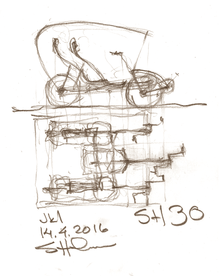

Jouduin tässä viime syksynä Jyväskylän ikääntyvien yliopiston edustajana Jyväskylän kaupungin vanhuusvaltuustoon. Eilisessä kokouksessa tuli esille, että Jyväskylään on tulossa jonkin tyyppinen riksapyöräpalvelu. Pyörät ovat tiettävästi tyyppiä: Kaksi kyytiläistä istuu vierekkäin edessä mitään tekemättöminä ja takana huhkii kuljettaja. Kokouksen keskusteluissa tuli esille, että tällainenhan ajopelihän olisi mainio ikääntyvien liikuntaharrastuksiin, mikäli myös he pääsisivät polkemaan. Jo kokouksen aikana luonnostelin kolmipyöräisen deltan, jossa kaikki pääsisivät polkemaan. Edessä keskellä istuisi ohjaaja python-systeemillä polkien ja takana vierekkäin perinteisellä takavedolla polkien. Tietenkin tällainen voisi olla sopiva myös kaikenikäisille. Katos on joko tarpeellinen tai ei!
Olen tästä ideasta sen verran innostunut, että en malttanut laittaa siitä alkeellista luonnosta täällä riepoteltavaksi. :mrgreen:

Ongelmana on suunnitelmassa se, että leveys ei mahdu 120 cm:iin, niin kuin Petri Facebookissa huomasi.
Viestit: 18001
Re: SH30
Ainakin pitää olla kaposet persiit ja silti ollaan vähän ahtaast ku sillit suolas.
Viestit: 14435
Re: SH30
Pidennät hieman ja nostat istumakulmaa hieman pystymmäksi, niin mahtuu polkupyörän mittoihin. Kyllä kuskin sivuille pari jalkaparia mahtuu vielä alle 1,2 m.

http://www.toxy.de/index.php/en/products/trimobil
Pitää tehdä pitempi niin saa takapenkit lähekkäin, tämä on 95 cm leveä.

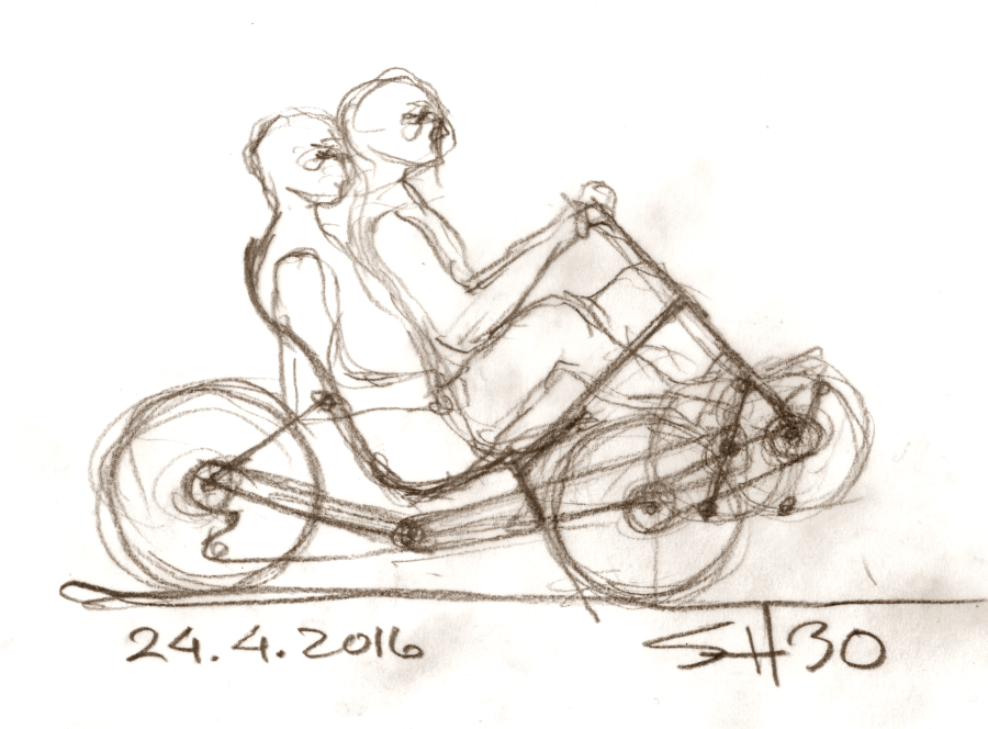

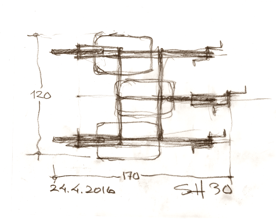

Olen tässä puristellu SH30:tä 120 cm:n leveysmittaan, ja saattaa se onnistuakin. Pituudenkin suhteen on rajoituksena hissin koko, jolla kuljetan tavaroita toisen kerroksen pajaani. Sen mitat ovat 150 x 207 cm. Sakaarit unohtuivat piirroksesta. Ne ovat tarpeen ikääntyvien mennessä istumaan ja ylös noustessa. Ei tästä taida saada selvää ennen kuin piirrän puhtaaksi?

Reunapaikalla istujan painopiste taitaa olla renkaiden muodostaman kolmion ulkopuolella ja istumapaikat korkealla. Mahtaakohan toimia muuta kuin täytenä ajettaessa ja silloinkin kannattanee kuskin mennä ensin istumaan :?
Re: SH30
No eikse pituus voisi olla lähempänä sitä 207:ää. Kuljettaa sen pystyssä = sehän voi olla vaikka 210cm. Kyllä senverran vinossa sen saa kulkemaan.

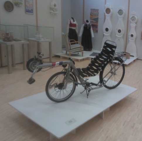

Ai, tämä on hyvä huomio. Ongelman voisi ratkaista molemminpuolisella jalkatuella, jollainen on esim. SH28:ssa.
SH28 kansalaisopiston näyttelyssä.jpg (116.66 KiB) Katsottu 8004 kertaa
