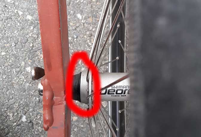

Toi käytettynä hankittu napa nitkuu - eli liikuskelee. Ihan käsipelissä liikuttamalla siinä on selvästi väljää. Toi ympyröity kohta siis.
Mitä tehdä.

Ei ole faktatietoa kun kyseistä napaa en ole avannut, mutta todennäköisesti vain laakerin kiristysmutteri/vaste lähtenyt kiertymään auki. Ilman liimaa ei tahdo pysyä paikallaan. Mulla on kyllä tismalleen sama napa clwb:ssä ja siinä ei ole väljää.
Avaus ja kiristys ja kasaus, kiristys vain sormilla muuten menee laakeripesä soikeeks. Kierteisiin liimaa jos on. Näin mä oon tehny :)

Okei. Mäpä kokeilen avata ja kiristää.
