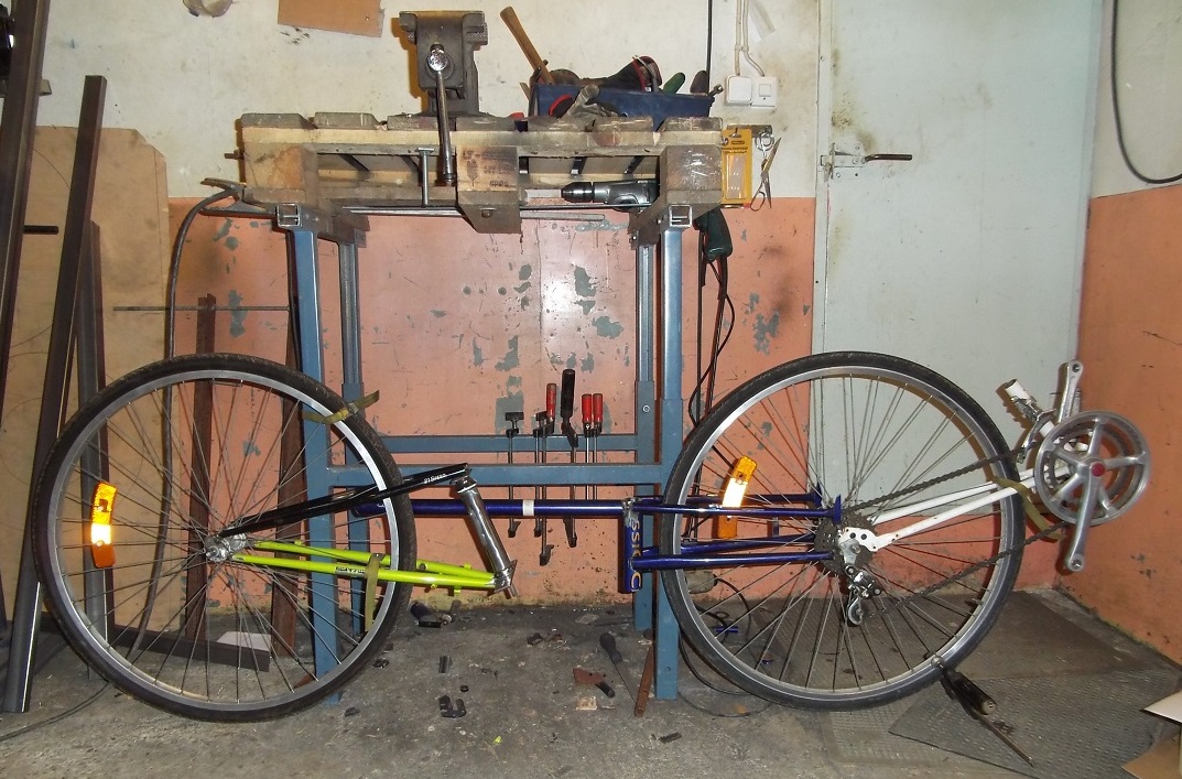

Piti taas lähteä kokeilemaa tuollaista vähän erikoisempaa rakennelmaa. Ei ole ainakaan paljon projekti osastolla näkynyt, mutta nytpä näkyy. :mrgreen:
Oman projektin tämän hetkinen tilanne näkyy alhaalla liitetiedostossa.

Tuollaisen alhaalla olevan aihion oon tuossa kasaan heppaillut. Seuraavaksi pitäisi päättää akseli väli ja liittää eturunko ohjauslaakeriin.

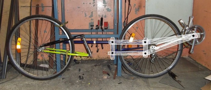

Katoppa "takaohjaus" keskustelu läpi.
Jos siirrät suosiolla ohjausniveltä etiäppäi, nii voi tulla jopa ajettavissa oleva vekotin.
Runkorakenteissa kannatta pyrkiä muodostamaan kolmioita. Askartele vaikka jäätelötikuista kolmio ja neliö liittämällä ne nastoilla toisiinsa ja murjo niitä pöydällä, niin huomaat pian miks..

Ei oo tosiaan kukaan tainnut tällä foorumilla toteuttaa aitoa takaohjattavaa kaksipyörää. Homma aina tyrmätty teoriatasolla ennen kuin on ensimmäistäkään saumaa vedetty :D

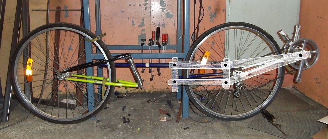

Piirtelin kuvaan nuo akseleiden pystylinjat ja ohjausakselin suuntaisen viivan.
Ei tuo ihan hirveästi pythoneista eroa. Jättöä enemmän ja penkki kääntyy rungon etuosan mukana. Jos alle 20cm jättöisellä pythonilla voi ajaa 80km/h, 25-30cm jättöisellä 50km/h niin tällä vakaa nopeusalue päättyynee viimeistään 30km/h?

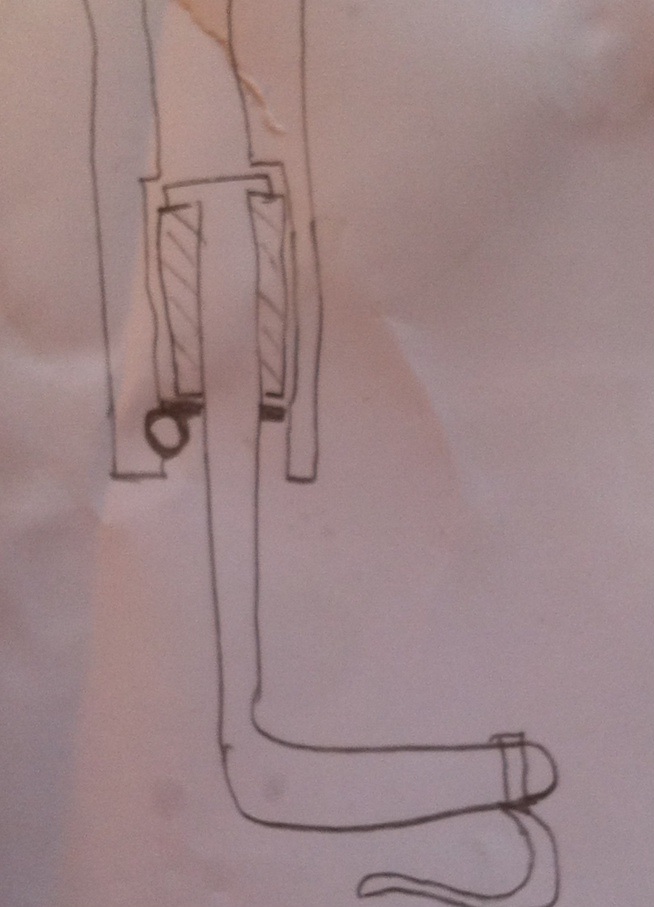

Olisko se tankolaakerointi karkeesti joku ton tyylinen..
Päätylaakeririkka tais jäädä piirtämäti, mut jos siitä sais ajatusta aiheeseen.

Muuten kyllä, paitsi kiinteä putki on ilman avarrusta, tanko-osan päädyssä on vain poikittainen sokka eikä suulla ole brikkaa ja sokkaa, vaan pelkkä puristin, joka puristaa muovisen laakeriholkin paikalleen.

..juu, pysyykai se puristamallakin jos tekee jämyt sovitteet ja holkit. Mulla oli mielessä joku sähkösuojaputken tapainen laakeriratkaisu ilman koneistuksia. Tangotkin on niin lähellä toisiaan, ettei putkeen sisälle tarvii olaketta, vaan nehän voi olla keskeltä toisiaan päin..

Sarvien laakeroinnin taidan kääntää toista päin, sisäputken hitsaan runkoon, sen päähän on sitten helppo hitsata pultti ja isolla prikalla ja mutterilla estää ulommaisen putken päittäis liike. Ulomman putken kyljestä voi sitten jatkaa sarvia haluamallaan tavalla.
