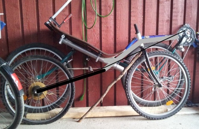

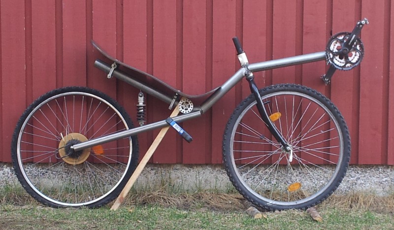

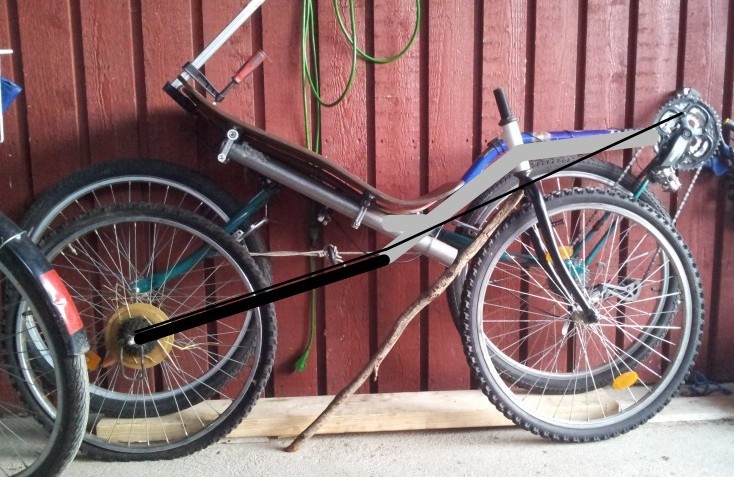

Ajoasento pyyttonista, mutta korkeutta hieman lisää ja takarengasta joku sentti eteenpäin, niin painojakauma menee tasan. Paluupuolen kettingin ohjaus on suunnitelmissa hoitaa putkella.
Alunperin pyörittelin päässäni 507-renkailla mutta teen kuitenkin 559:ilä, kun ei tunnu liian korkealta istuskeluun. Lonkankoukistajani ovat ilmeisesti venyneet :? Pienemmät renkaat mahtuu aina tarvittaessa. Hyvä kannustin isompaan kokoon oli rengashinnaston katselu. 507 näytti olevan puolet kalliimpi :shock: ja saatavuuskin on heikompi. 559:ä löytyy vaikka Onet, jos kovaa haluaa ajaa.

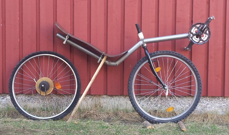

Päärunko kasassa.

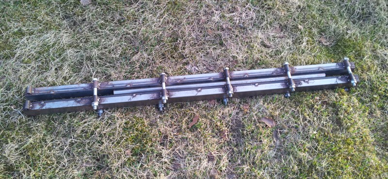

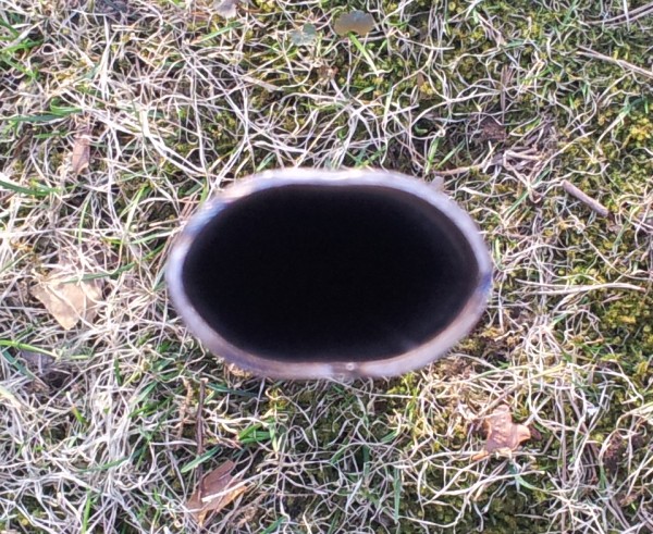

Aika nätisti litistyy putki soikeaksi yksinkertaisella työkalulla :)
Hieman kokeilua miten osat asettuu. Takahaarukka tulee siis 30 millisestä putkesta joka on litistetty 22x35 milliseksi.

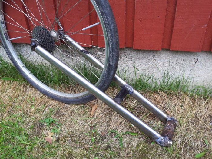

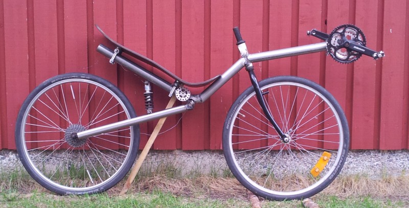

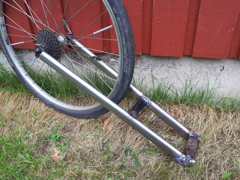

Askartelin takahaarukan
ja laitoin sen paikoilleen.
Jousi ja taittopyörä vielä irrallaan.
