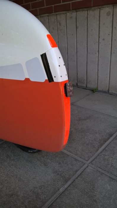

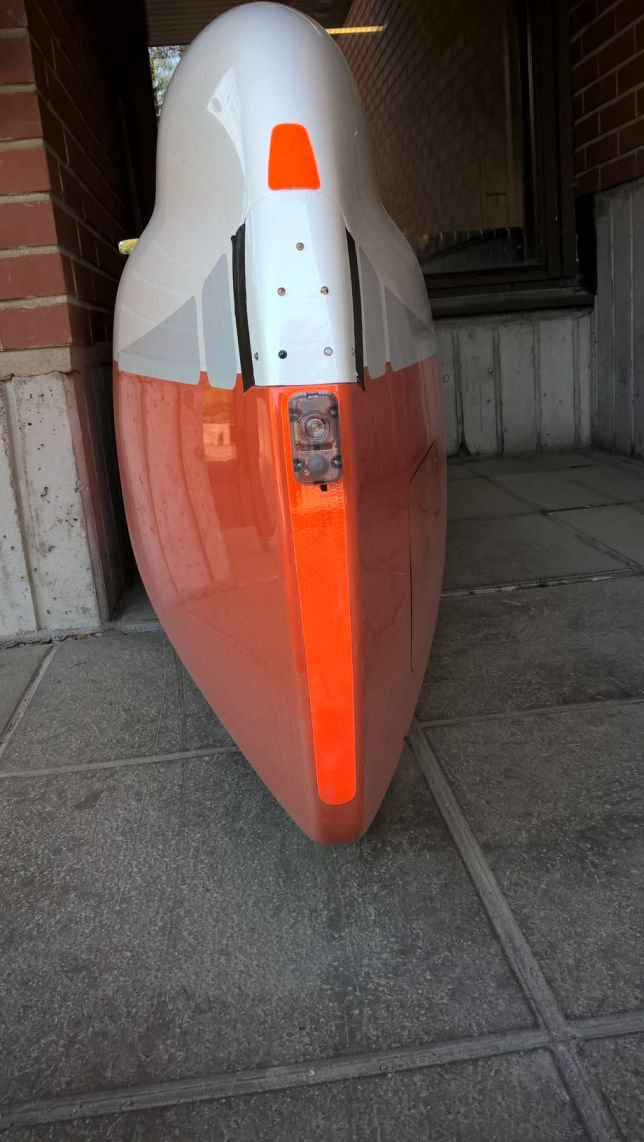

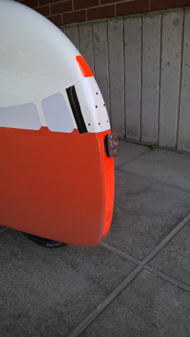

Lisätakavalon paikka on kyhmyn päällä.
Kiinnitys järeällä tarranauhalla.
(Kuinkahan toi kuva käännetään?)
T:Jere

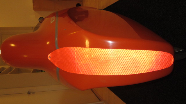

Mango takaapäin ja heijastinta on paljon.

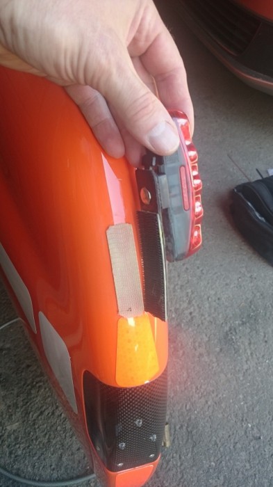

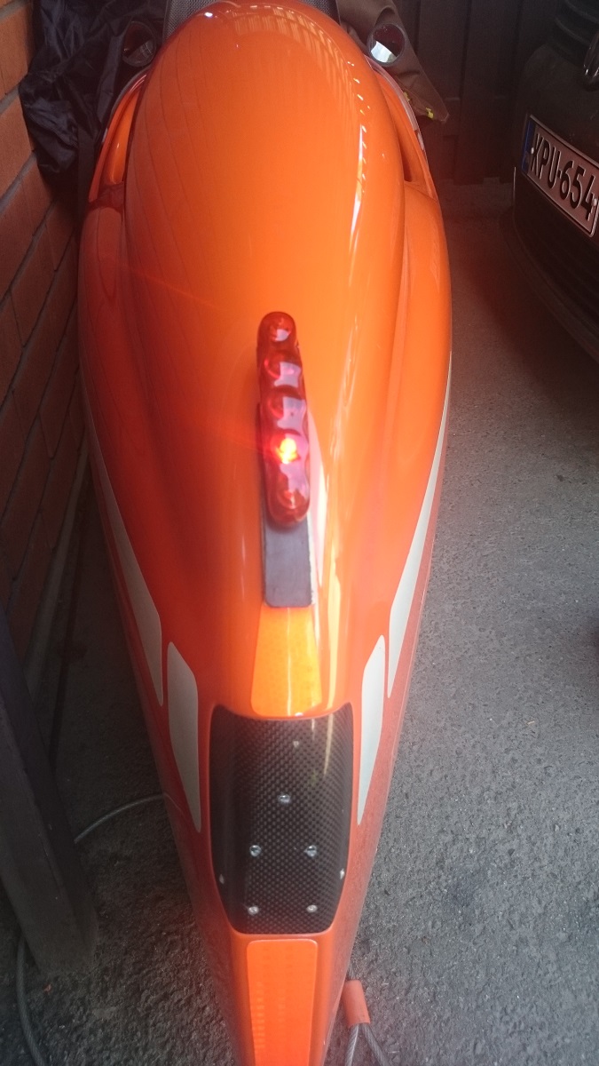

Itsellä on Lupinen Rotlich DF:ssä kiinni. http://www.lupine.de/eng/products/rear- ... s/rotlicht Lamppu on kiinni 3M Dual Lock tarranauhalla, joka on hyvää tavaraa lamppujen kiinnitykseen http://solutions.3m.com/wps/portal/3M/e ... Fasteners/ Stardassakin minulla oli lisälamppu kiinni samalla tavaralla, eikä lamppu kertaakaan pudonnut noin 20 tkm ajokilometrien aikana, joten pitäsin kiinnitystä aika varmana.
Minusta Rotlicht on pätevä peli, sen saa ohjelmoitua haluamakseen (tasaista valoa, välkettä, valo pulsseja, kirkkaus säädettävissä joka moodille erikseen) ja sisältää kiihtyvyysanturiin perustuvan jarruvalon, sekä valotunnistimen jonka idea on lisätä kirkkautta kun auto ja sen lamput lähestyy. Edellämainitut voi myös ohjelmoida pois päältä jos haluaa. Tarvittaessa valo on myös todella kirkas. Ainoa moite minulta tulee mielestäni hieman alimitoitetusta akusta, kirkkaimmalla asetuksella tasaista valoa ei ole luvassa kuin 2 h. Tosin tuo kirkkain asetus on varsinkin vilkkumoodissa jo hieman yliampuva.
Käyttöidea on minulla siis sellainen että poltan DF:n omia valoja aina ja lisäksi sitten tarpeen mukaan laitan välkytyksen päälle Lupinesta.
DF:n omat valot ei mielestäni mahdottoman kirkkaat ole, mutta ei aivan onnettomatkaan. Välkkyvällä lisävalolla luulisi kuitenkin tarvittavan lisänäkyvyyden saavan.
