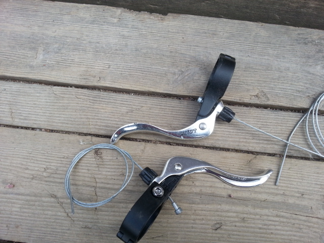

Tuommoset kahvat samassa jemmassa, näkeekö jostain mille jarrulle käyvät? Tektro RL 721

Näyttävät sellaisilta cyclocross -pyörän lisäkahvoilta, joten veikkaan että cantileverille. EDIT: juu, kysyin vielä googlelta, cantileverille ovat.
V-jarru kahva cantilever jarrun kanssa tekee sen että jää tehoa puuttumaan. Aika pahastikin, joskus kokeilin.

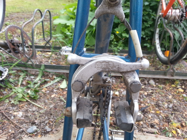

Sitten on tämä malli mutta nää on vissiin julistettu museokamaksi.
Onko tuolla kiinnityksellä hyviä jarruja olemassa.

On toki, ns "long reach road brakes". Mutta mahtuuko ihan sentään 60mm Apple, en tiedä...
