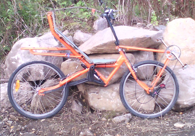

Minulta loppui kiinnostus koko viritykseen ja heitin osat takaisin samaan läjään mistä ne kaivoinkin :x .
Mutta heti seuraavana päivänä ajoin ketterän vanteen solmuun metsäautotien pinnasta törröttävää kiveä vasten ja laskeuduin vähemmän ketterästi ojaan.
Onneksi siellä oli mutaa kivien ja terävien kantojen sijaan.
Piti rakentaa jotain mikä kestää paremmin kivä ja kuoppia joten kaivoin varastoläjästä korpinojakkiin ajattelemani pyörät. Päätin käyttää myös korpinojakin nimeä ettei joka toinen foorumin ketju käsittele jotain minun kesken jättämääni kyhäelmää :oops: .
Ja MBB:hän siitä on taas tuli.
Kuvia en kauheasti kerennyt räpsimään kun rytistelin rungon mahdollisimman nopeasti kasaan kummallisen ilon ja raivon sekoituksen vallassa :twisted:.
Kopioin rungon mallin ketterästä lisäten siihen naruperän.
Seuraavana päivänä laitoin pyörän ajokuntoon ja totesin sen olevan tähänastisista ylivoimaisesti paras ajettava mutta näyttävän aivan hirveältä.
Pyyhin rälläkällä ylimääräiset sojottavat raudat pois ja maalasin koko roskan. Tämän jälkeen se näyttikin yllättävän hyvältä :D.
Selkänojan putki menee runkoputken sisään ja on kiinni kahdella pultilla, helpottaa paljon pyörän kuljetusta autolla.
Takahaarukka oli järkyttävän vetelä joten sitä piti vahvistaa parilla putkella. Tietysti olisi ollut helpointa tehdä koko haarukka alusta asti itse eikä väkisin käyttää liian hentoista etuhaarukkaa.
Re: Korpinojakki
Lähetetty: 25 Heinä 2016, 08:00
Kirjoittaja Vilijami
Tämä on hienompi kuin alkuperäinen suunnitelma :D
Minkälainen on ajaa? Naruperässä taitaa olla aika pitkä joustoliike, ottaako rengas tarakkaan kiinni kuopassa?
Todella helppo ajaa, heti ensimmäisellä koeajolla pystyin ajamaan pelkillä jaloilla ohjaten. Ketterän akseliväli on 111cm ja tämän 121.5cm ja sen huomaa heti paljon parempana suuntavakautena vaikkei ketteräkään ole mitenkään huono ajettava. Liinat suorina renkaan ja tarakan väliin jää noin 2cm rako.

Hieman pyörän nykytilanteesta.
Pienin vaihde oli turhan raskas jyrkempiin ylämäkiin ja isoimpia vaihteita pystyi käyttämään vain alamäissä joten vaihdoin eturattaaksi jonkun lastenpyörän eturattaan, nyt vaihdeskaala asettuu juuri sopivalle alueelle.
Naruperän pressukumit alkoivat haurastua ja katkeilla joten vaihdoin ne kahteen sisäkumiin. Nyt perä on huomattavasti jäykempi ja näyttääkin paremmalta.
Maastorenkaat vaihtuivat hieman sileämpiin 47mm renkaisiin ja pumpullekin löytyi paikka selkänojan runkoputken takaa.
