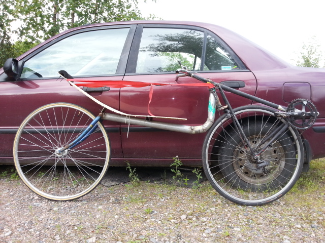

Akseliväli 1290mm, penkin korkeus 560mm, keskiön korkeus 620mm.
Ekat testit ajettu
Vanhojen ja uusien Imatran ajojen kunniaksi nimetty nojakki pitäs rakentaa ja sillä Nokialla ajaa, ainakin joku matka, 200m ja tunti kumminkin.
Vanha "Piirakka" tuunattuna
Jotain tommosia on piirreltynä.

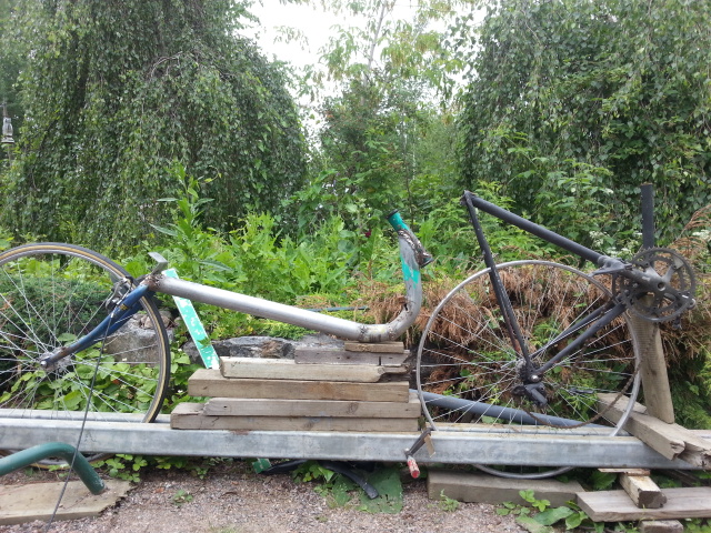

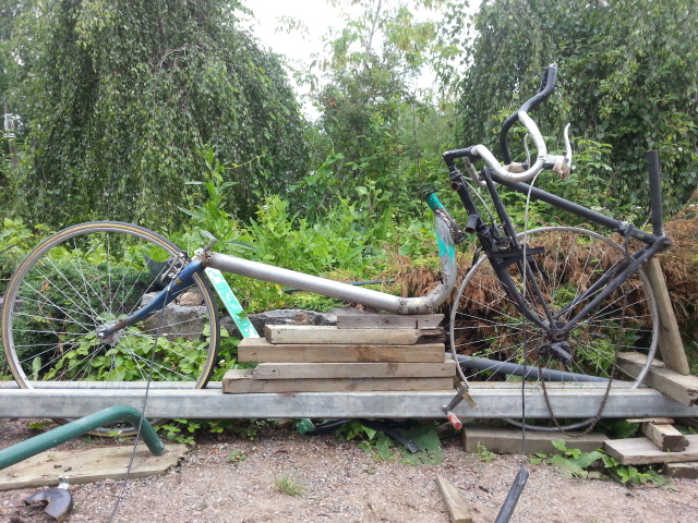

Putki/osa installaatio: jotain vanhaa, jotain "uutta", vähän sinistä;)
Viestit: 17978
Re: RR Imatranajot - MBB-road and racing
Tulipa semmonen pähkäkaheli ajatus, jos tuon vanhan emäputken halkasis puolikkaaksi ja sijottas uuden emäputken siihen kouruun - kestäskö kahdella pakoputkiklemmarilla kiinni ja ajamisen?
Viestit: 14418
Halkaisemalla emäputken menetät emäputken kautta välittyvän vääntöjäykkyyden, joka täytyisi sitten välittää klemmareilla. :?
Komeat antiloopinsarvet olet jostain löytänyt. :D
Katselin tuota installaatiotasi. Kunhan pidät näyttelyn ja jos –siis vain jos, tuota installaatiotasi ei osteta suurehkon kaupungin julkiseen tilaan tai suuren yrityksen aulaan esille, voisit kokeilla rakentaa uudenlaisen MBB-keulan jättämällä tuon etuhaarukan kokonaan pois välistä ja tekemällä pelkästä takahaarukasta MBB-keulan. Satulaputkeen poikkiripa samalla tavalla kuin tandemissa väliputkeen ja latat tämän päähän ja haarukan yläpäähän ja laakerointi tandemin tapaan vaikka etuhaarukan ruotoputkesta soveltaen. Satulan paikalle kiinni stemmi ja vot, siinä se on RR-MBB. Ylöshän siinä kampikeskiö tulee, mutta jos tarkoitus on tehdä RR-pyörä, niin eikös tuo sovi tyyliin. :)
Jos tuntuu, että jää liian ylös kampikeskiö ja liian lähelle myös, voi tuon satulaputken paikalle asentaa pidemmän yhdysputken ja tehdä siihen tandemptyyppisen ohjausnivelen haarukan ruotoputkea hyödyntäen. :roll:

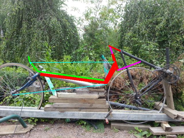

Häivähdyksenä kävi ittelläkin mielessä, pelkän takahaarukan käyttö mutta mietin tuleeko nivelestä raskas. Takahaarukka on myös aika kevyt/hepponen - kestäskö tuossa :? Pitää kattella sillä silmällä.
Viestit: 17978
Häivähdyksenä kävi ittelläkin mielessä, pelkän takahaarukan käyttö mutta mietin tuleeko nivelestä raskas. Takahaarukka on myös aika kevyt/hepponen - kestäskö tuossa :? Pitää kattella sillä silmällä.[/quote]
Onnistusko se noilla aidoilla polkupyöränohjauslaakereilla? Vanhasta etuhaarukasta pelkkä haarukkaputki käyttöön - alapäähän latta ketjuputkiin ja ylös klemmarilla kiinni yhdysputki :?
Viestit: 17978

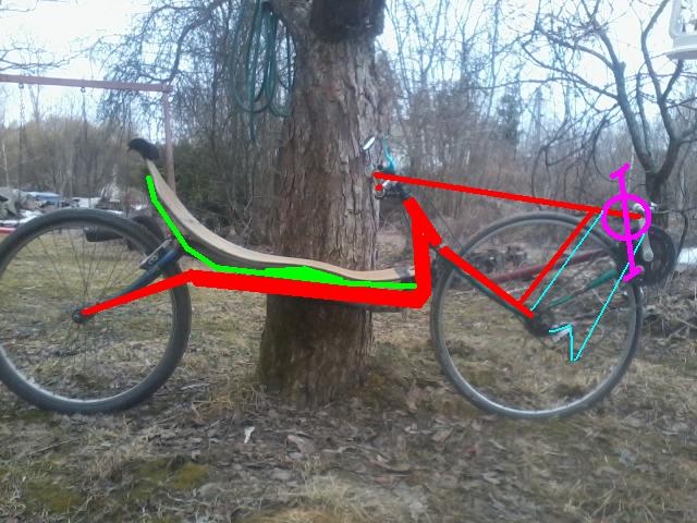

Nuin - rungon mutkaa taivuttamalla, jättö pienemmäks.
Viestit: 17978
Rungon suoran osan jos tekis ohuemmasta 38mm putkesta, kevenis n. 400g mutta voihan se mennä liian notkuvaksi ja heikoksi 100kg painolastilla :? Haarukasta rungonmutkaan kiristetyt narut vois vähän rakennetta vahvistaa :roll:

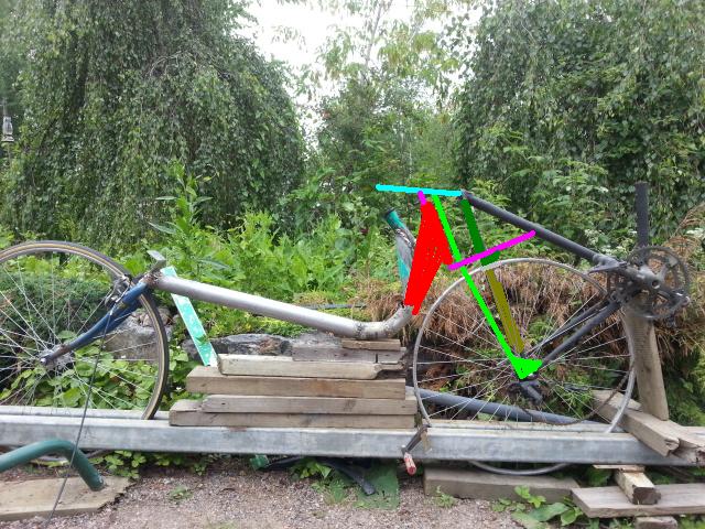

Haarukan takaputket siiretty emäputken viereen
Olisko kuitenkin parempi muuttaa vähän takahaarukkaa, tähän malliin? Kestävyyden ja ulkonäönkin kannalta? Keskiötä jos vähän nostas, yhdysputken vois tehdä suoranakin.
Viestit: 7857
Re: MBB tandem 2WR
Ei kai nykyinenkään takahaarukka ole heikon- tai rumannäköinen?
