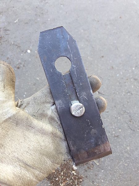

Enivei. Roskalavassa oli tämmöinen palikka - olisko vanhasta höylästä. Tästä tuli säädettävä penkin tuki taakse. Ei kovin hyvä - mutta paremman puutteessa toimii.
