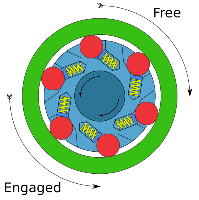

Vapaaratas lyö tyhjää. Minulla on baaripyörässä koko ajan paheneva tuollainen vaiva. Takakiekossa on vapaanapa, joka perustuu laakerirulliin, jotka kiilautuvat rakoon. Molemmat kuluneet 40 vuoden aikana niin, että vaatisi kymmenesosamillin suuremmat rullat. En ole saanut aikaiseksi vielä vaihtaa. Sinulle suosittelen huolellista vapaarattaan säppimekanismin puhdistusta. Siellä lienee paskaa uran pohjalla, eikä säppi mene aivan pohjaan. Voi tietysti olla myös, että säpin jousi on poikki tai kuoleentunut, jolloin säppi ei mene pohjaan ja kerryttää paskaa sinne alle.
Vaikka ei liitykään Pastorin ongelmaan, laitan tuon napavaihteen vapaaratasmekanismin ongelman tähän näkyviin.
Rulla pääsee kulumisen takia tuossa kolossa loivan luiskan päähän asti, mutta ei kiristy riittävästi rummun sisäpinnan ja luiskan väliin. Kova polkaisu saa rullat luistamaan yhdeltä kohdalta, jolloin tämä kohta hieman luistaa, akseli taipuu hieman ja paine hellittää kiertosuunnassa seuraavalta rullalta, joka luistaa, joka taas taivuttaa akselia ja hellittää painetta taas 90 asteen päässä kiertosuuntaan. Tämä tuottaa siis rääkäisevän äänen, kun luisto, pito ja akselin taipuma kiertävät rumpua 90 asteen vaiheissa.

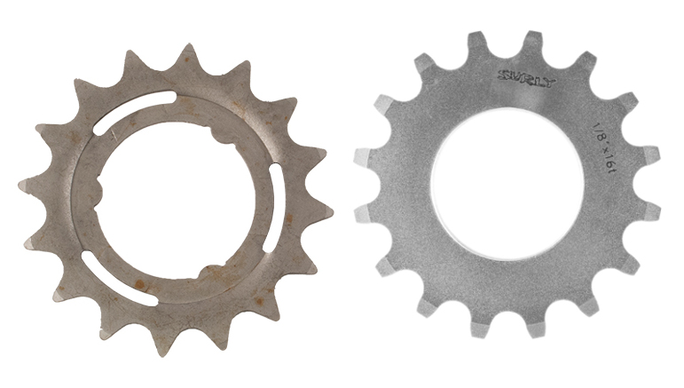

Aikoinaan retrodirect-vetoa (avatar-kuvassani) viritellessäni ihmettelin, miksi BMX-vapaarattaiden ja sinkulasettien hammastus on aivan erilainen kuin ketjuvaihde-rataspakkojen "lehtien". Noiden "loivakylkisten" ja teräväkärkisten hampaiden yli ketju hyppää, jos ei ole aivan kireällä. Ketjuvaihteessahan ketju on vain kiristäjän tuottaman voiman verran jännitettynä, sinkulan ketju ei vaan "ulotu" hyppäämään yli jos ketju on vain sen yhden jakovälin "liian pitkä".
Re: Pyörä sanoo kräks - missä vika?
kuparinen kirjoitti:
Eikun, niinhän tuo olikin, nyt vasta muistan tuon tapauksen. Ketju tosiaan päästyi yli ketjupyören hampaista. Mitähän järkeä tässä on, kun pakkavaihteellisessa ketju pidetään rattaalla varsin löysällä jousella ja pysyy sillä poikkeuksetta, vaikka ratas olisi kulunut ja ketju venynyt. Mikähän niiden sinkularattaiden hammasmuodon poikkeavuuden syy on olla sellainen, että ketjut lyö yli. :?
Tein tuollaisen vertailukuvan, josta näkyy hyvin, mistä on kysymys hamapaiden muodon suhteen. Mikä on se syy, miksi hampaan pitäisi olla tuollainen loiva luiska, joka voi heittää yli jos ketju on löysä –mitä hyötyä siitä on tuohon jyrkkäkylkiseen nähden?
