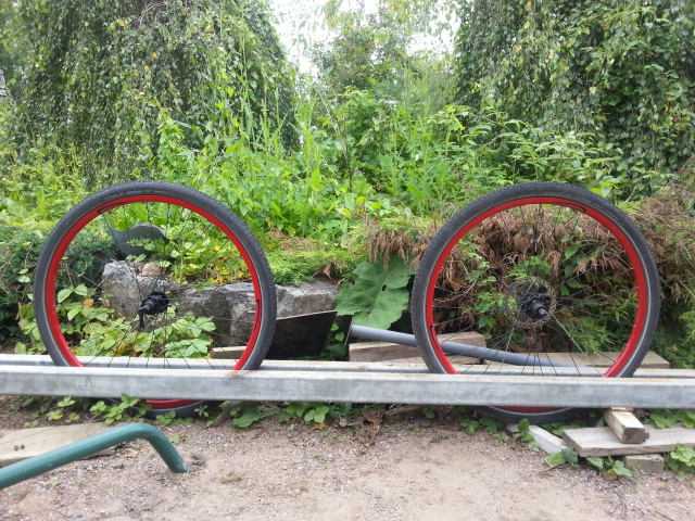

Taiteilija Juvonen laitto Kuopiosta 622kiekot renkaineen hienolta näyttää muiden kiekkojeni rinnalla. Pyöränoiden päälle pitäs tehdä. Ittelle olis tarvetta pyörälle, jolla voi tehdä pidempää matkaa ja saa tarvittavat kampeet mukaan - yöretkivarustus. Toimishan tuommonen pyörä, päivittäisessä käytössäkin.
Koska osat on hienot, pitänee panostaa ulkonäköön muutenkin. Väritysohjeeksi tuli vastavärit, eli punasille kiekoille vihreä runko - taidan noudattaa ohjetta.
Nostin kiekot jigipalkkien väliin muhimaan, ohi kävelessä voi jossain kohtaa tulla mieleen, millanen pyörästä pitäs tehdä.

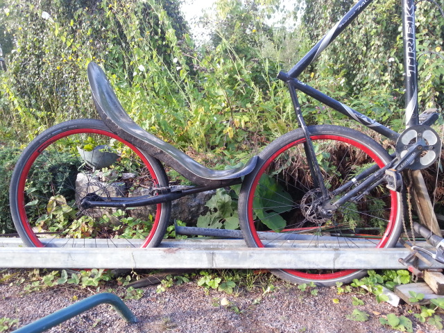

Naruperä vaihtoehto. Ohjausnivel pitäs varmaan tukea yhdysputkeen vähän toisella tavalla.

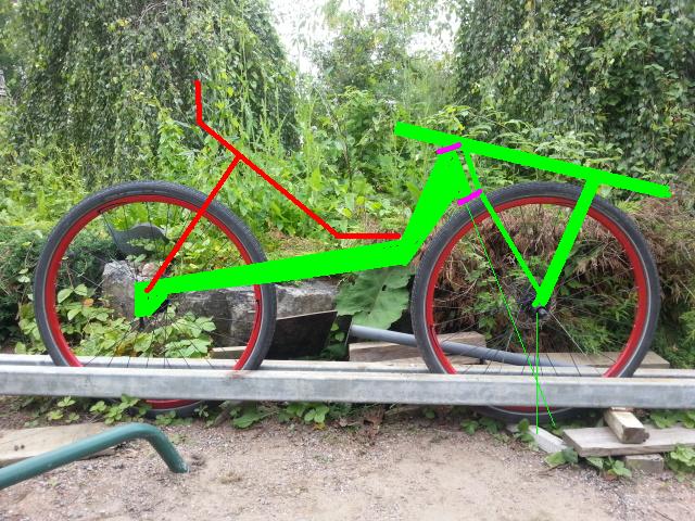

Jäykkä peränen versio - keulasta tuli sekotus parista viimesestä pyörästä :roll: Hautukoon ny tuossa, muutoksia tulee varmasti.
Re: Mbb omaan käyttöön
Mää teen jäykän perän ensviikolla joten sitä voit ootella ja tsekkailla onko mitään järkee siinä mallissa.

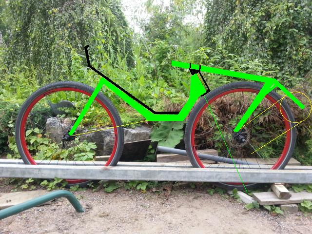

Sommitelma, 1m akselivälillä. Etupää alumiinia ja siksi alko himottaa pyörä ilman hitsaamista (paitsi nuo olemassaolevat saumat)
Viestit: 17966
Tai eihän sitä tartte hitsaamatta tehdä mutta jos se olis helposti purettavissa ja mukaan otettavissa - no kunhan pyöritän ja metiskelen :roll:
Ohjausakselin kiinnitys alumiiniseen etupäähän, vaikein pähkäiltävä - satulaputken kiinnitys akseliin ei oo ongelma. Mutta alapään kiinnitys :? joutunee suunnittelemaan ja paskartelemaan oikeesti. Jos siis jättäs perinteisen etuhaarukan pois kokonaan, kuten RR:ssä.

Ajatukset yöllä aina selkiytyy, haihatukset ja krumeluuri tippuu pois - 2WR tyyppinen keula on yksinkertasen kaunis, kyllä tähänkin taitaa semmonen tulla. Jaa, mitä mie noilla kaikilla takahaarukoilla sitten teen? :shock:

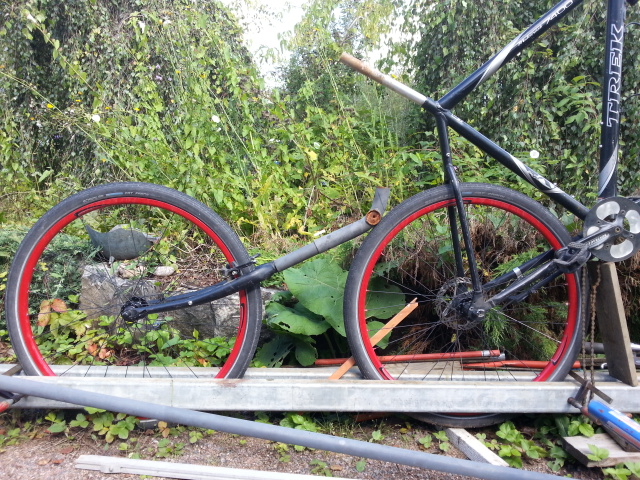

Jos 950mm akselivälin ottas lähtökohdaks, lyhyt ja ohut runko.

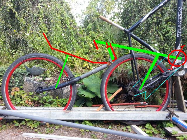

oma 38.jpg (122.61 KiB) Katsottu 5661 kertaa
Piirtämällä loput - Trekki on vaan jiginä, ei jää pyöränosaksi.
