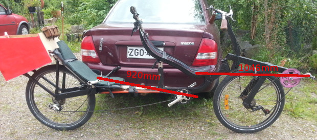

Viestit: 14209
Re: 2WR tandemin virittelyä Nokian kisoihin 2016
Tavasti ilmoitat facessa keskiöstä, penkin syvimpään kohtaan mitan 98cm, 152mm kammilla - kuullostaa pirun pitkältä :? etkö olekaan persjalkasta sukua?
Mittasin tandemista nyky asetuksen, n. 80cm vastaava kohta, vaneripenkissä. Edessä oma vastaava mitta on 86cm.
Itse käytän rakentaessa yleensä mittaa penkin etureunasta keskiöön ja se on n. 70cm itsellä, 152 mm kammilla - jalkoväli sattuu aikalailla penkin etureunan kohdalle.
Joku tässä mättää. Mittailin kuvasta noita mittoja ja laitoin näkyviin tulokset. Nämä kuvaan kirjatut vaikuttaisivat minun silmiini todennäköisemmiltä kuin Petrin tässä kertomat. Onhan kammen pituuden vaikutus otettu huomioon, eikä mitattu kampikeskiön etäisyyttä taitekohdasta? :?

Viestit: 17896
Joku tässä mättää. Mittailin kuvasta noita mittoja ja laitoin näkyviin tulokset. Nämä kuvaan kirjatut vaikuttaisivat minun silmiini todennäköisemmiltä kuin Petrin tässä kertomat. Onhan kammen pituuden vaikutus tietenkin otettu huomioon? :?
Mie mittasin keskiöstä, sie mittasit poljinakselilta - siks tulee eri mitta.
Viestit: 14209
Miten ajattelit kammen mitan vaikutuksen huomioida, jos mitta on kampiakselin keskiöön. Olennaistahan on, että jalka ulottuu polkimelle myös kauimmaisessa asennossa. :?
Viestit: 2763
Tuosta kun katsoo, että jos nyt penkin pohjasta polkimelle on 92 cm, ja pitäisi olla noin 115, niin eipä mahdu ihan helpolla, polkimet on jo eturenkaassa kiinni. Liian suuri kuski tai liian pieni runko :-)
Viestit: 17896
tavasti kirjoitti:
Runko on jatkettavaa mallia. Ihmettelin vaan kun muistaakseni Jorikin istui siellä takana ja jalat mahtui pyörimään - puhui 5cm rungon jatkamisesta :?
