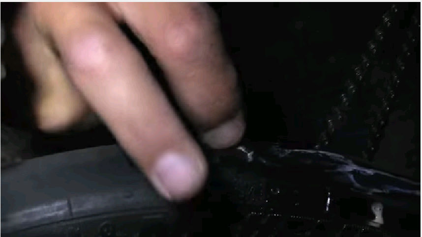

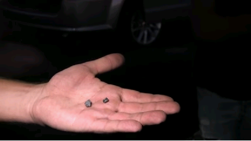

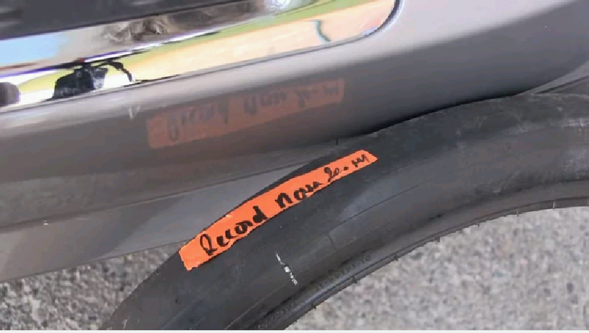

Näyttävät käyttävän Michelinin 406 vyörenkaita. Hyötyä on noista paljon, mutta on haittaakin. Koeajossa jo rengasrikko vaikkei ollut edes "tappajaselpeliä", vaan pehmeää amerikkalaista hiekkakiveä.
Kestävyys ei ole näissä edes se suurin haaste sanoisin. Renkaan profiili on niin kulmikas että se aiheuttaa suuria ongelmia hallittavuuteen. Jo 2013 kun olin tuolla näitä kokeilivat jotkut ja nurinhan siellä mentiin.

lowrides kirjoitti:
Hyvä näkökulma, johon ei varmaan olla vielä niin yleisesti törmätty, jotta olisi älytty seikka, mistä tämä johtuu. Puhumattakaan, että olisi löydetty keinot, joilla tämä ongelma ratkeaa, tai ainakin vähenee, merkittävästi. Suorakulutuspintainen rengas on sivuttaisen kontaktinsa mekaniikaltaan kuin äärimmäisen leveä toroidimainen rengas. Tämä tarkoittaa, että sivusuunnassa tasaisenmman kulutuspinnan renkaita käyttävän pyörän jättöä pitää kasvattaa, mutta sitä ei saa tehdä kallistamalla ohjauskulmaa lisää, vaan muuttamalla offsettiä. Tässä tapauksessa offsetin pitää olla tavalliseen nähden negatiivinen ja ohjauskulma lähes pysty, jottei renkaan reunat estä väkisin pieneksi jäävää wheel floppia ohjaamasta etupäätä horjahdussuuntaan. Ero ei ole suuri, mutta tuo muutos pitää ymmärtää tehdä, jos siirtyy lieriömäisten kulutuspintojen renkaisiin.

lowrides kirjoitti:
Hyvä pointti! En tiedä ovatko tätä miettineet tai tajunneet, mutta kuulostaa järkeenkäyvältä.
