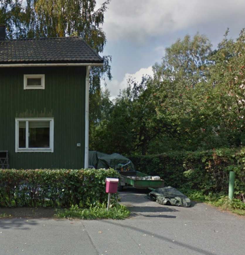

Mulla on siis vanha rintsikka jonka pihaan menevä pisto on asfaltoitu joskus muinoin. Ohessa kuva parin vuoden takaa jolloin oli leikannut aidankin :)
Enivei.
Tossa missä noi ruumiskasat lojuu pressujen alla - on se paikka mihin vaja tulisi. Siinä on siis semitanakka alusta. Siksi tämmöinen kveyehkä teräskehikko on mielessä.
Katto tulisi muovipellistä - heh - niin tulisi vähän päivänvaloa ylhäältäpäin.
Mulla on siis pari isoa pyörää, kuten Bakfiets joten ne olis kiva saada helpommin käyttöön = katoksen alle ja siitä lähtö. Bakfietsiin laitan sähköavun - kiekko on jo hankittu. Siitä meni jo muinoin taka-akseli poikki, joten pikkaisen pitää viritellä. Mutta nyt olisi toinen aalto tässä autoilun vähentämisessä vuorossa. Esim. Bakfiets on pituudeltaan muistaakseni kaks ja puoli metrii. Joten tämä sanelee sen vajan pituutta.

Pitkää Bakfietsiä pitää kuitenkin työnnellä sisään ja ulos vajan päädystä. Eihän vaja sentään yli kahta ja puolta metriä voi olla leveä. Ainakin tulisi hirmuinen pulpetti, jos lappeen pituus olisi kolme metriä ja pinta-alan takia leveys vain pari metriä. Miten tuon käytön suhteen, olisiko käyttösuunta takapihalta poikittain, vai pihaliittymältä suoraan katokseen.
Käyttösuunnan ratkettua, kannattaa vielä miettiä katon tyyppi. Kuvasta on vaikea hahmottaa, mutta tuohon paikkaan saattaisi harjakatto sopia paremmin kuin pulpetti. Riippuu kuitenkin paljon, millainen liikennetila tuolla takapihalla on ja miten vajan katolta valuvat lumet ja vedet vaikuttavat käyttöön.
Petrin mainitsema kinnerioptio ja sen ratkaisutapa voisi olla fiksuin. Kaksi pientä pulpettia selät vastakkain harjat vähän limittäin. No, yksi nyt kuitenkin ensin. :)
Re: Pyöräkatos
Vajan pääty kadullepäin tohon talon päätyyn. Kulku päädystä sisään.
Vedet ja lumet ei siis putoo sen päälle olleskaan.
