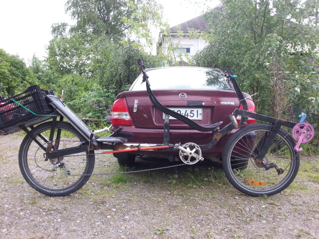

P301 tekele sivulta.

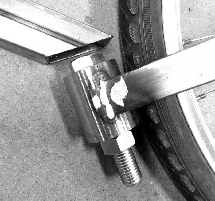

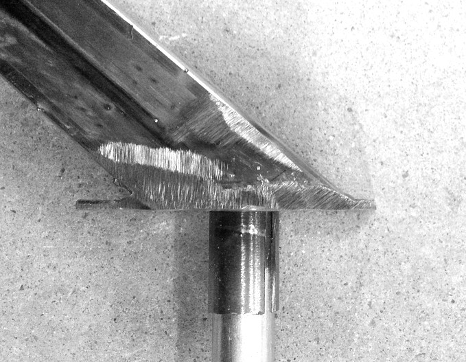

Nivel aukinaisena.
Pultti hitsattuna putken sisään.

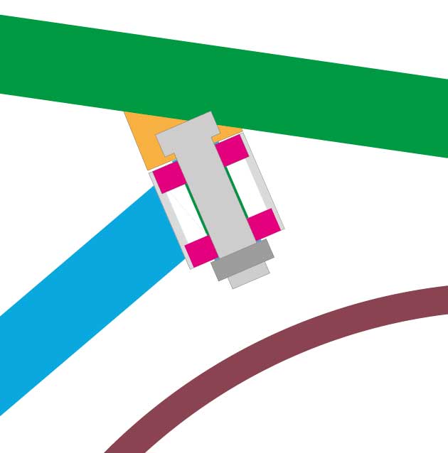

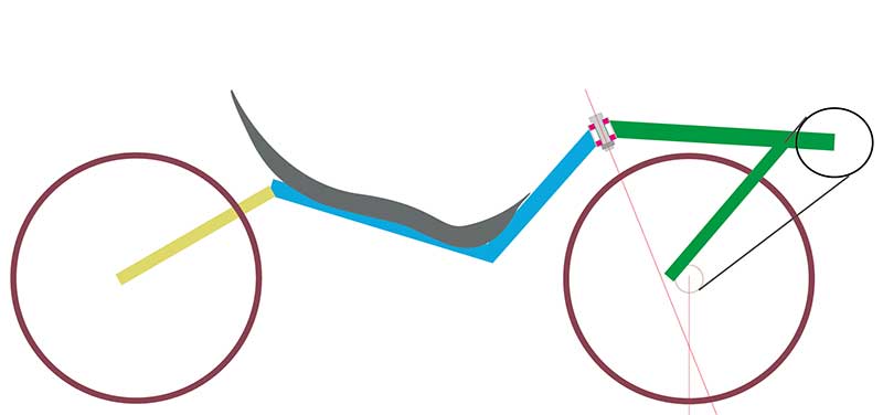

Mitäs sanotte jos ja kun tekiskin ton MBB:n etuosan näin.
Nivel siis tässä. Summittaisesti skissattuna.
Kone tässä.
Mitäpsä tästä olette mieltä.
Re: MBB:n etuosan rakenne nivelen kohdalta case p301
Tällähän siis pääsi sinne ihan lähelle sitä kiekkoa ainakin normihaarukun yläsosan verran. Eiks olis kiva?
Heitä nivel ympäri, niin pääset hieman yli mutterin paksuuden verran alemmas ;)
Laittasin haarukkaputket keskemmälle yhdysputkea, 2WRtyyliin
Toisaalta sitä niveltä/akselia ei tartte tehdä ykspuoleisella kiinnityksellä, sen takia ett pääsee mahollisimman lähelle rengasta :roll: 2WR:ssä on 5mm latta akselin alapäässä. Enkä tiijä onko se enää kovin tavoteltavakaan ominaisuus - rengas lähellä akselia :?
Juu. Tätä en tosiaankaan muistanut. Hyvä idea. Olikos tässä lujuuslaskentaosastolla mielipide siitä missä kohtaa se olis optimaalinen
No ei sen nyt niin kovin lähellä tartte olla - mutta tässä keississähän se nivelen korkeus on about sama kuin normihaarukalla se haarukan kapeneva osa ja kiinnittyminen putkeen. Teen tästä kuvan. Hetki.

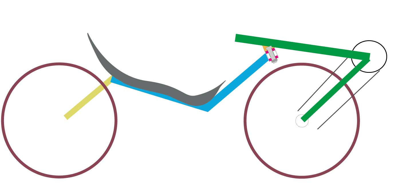

Tuommosta putkiinstallatiota joskus mallailin.
Jorin silmissä visio näytti tältä.
Tai sit PW tyyppinen kaksipuoleinen nivel?
EDIT:
1.Tähän ei oo siis piirretty etuosan lattoja.
  1. Etuhaarukan dropouttiikaan ei oo - idis oli että se oiskin about tossa ketjun suunnassa - oisko siinä ideaa.
Viestit: 17966
Mites se ketjuputki mahtuu ketjun kohdalla olemaan, vai laitatko ketjun putken sisään? Kestävyyden kannalta laittasin yhdysputken ja ketjuputken lähemmäs 90astetta.
Pastorin suunnitelma lähestyy kohta Flevo Raceria.
Lähtisin tälle tielle, jos helppo purettavuus ei ole kaikki kaikessa. Voi käyttä hennompia osia ja on silti tukevampi. Kyllähän se 20 millinen pultti kestää - onhan se lujempi kuin flevossa -, mutta joustanee hieman :?
Heh. Niinhään tää helposti menee näin virtuaalirakentamisessa. MEni jo toisen ajatuksen kanssa sekaisin - joka oli se että tekiskin levyistä ton etupään ja ketju menis siittä reiästä sisälle. Levy = kuitulevy.
Juu. Vilahti mielessä. Onneks on vielä yhden putken ero ja nivel eri kulmassa :)
Ei ne siis mitenkään täysin pihalle ole olleet takavuosinakaan kun alkavat lähestyä pikkuhiljaa meidän suunnitelmia. Heh.
Ei kai tuosta nivelestä, kunnia miulle kuulu :? onhan noita tehty ennenkin.
Kakspuoleinenakseli voi olla helppo ja nopee irrotettava, jopa helpompi ku ykspuoleinen.

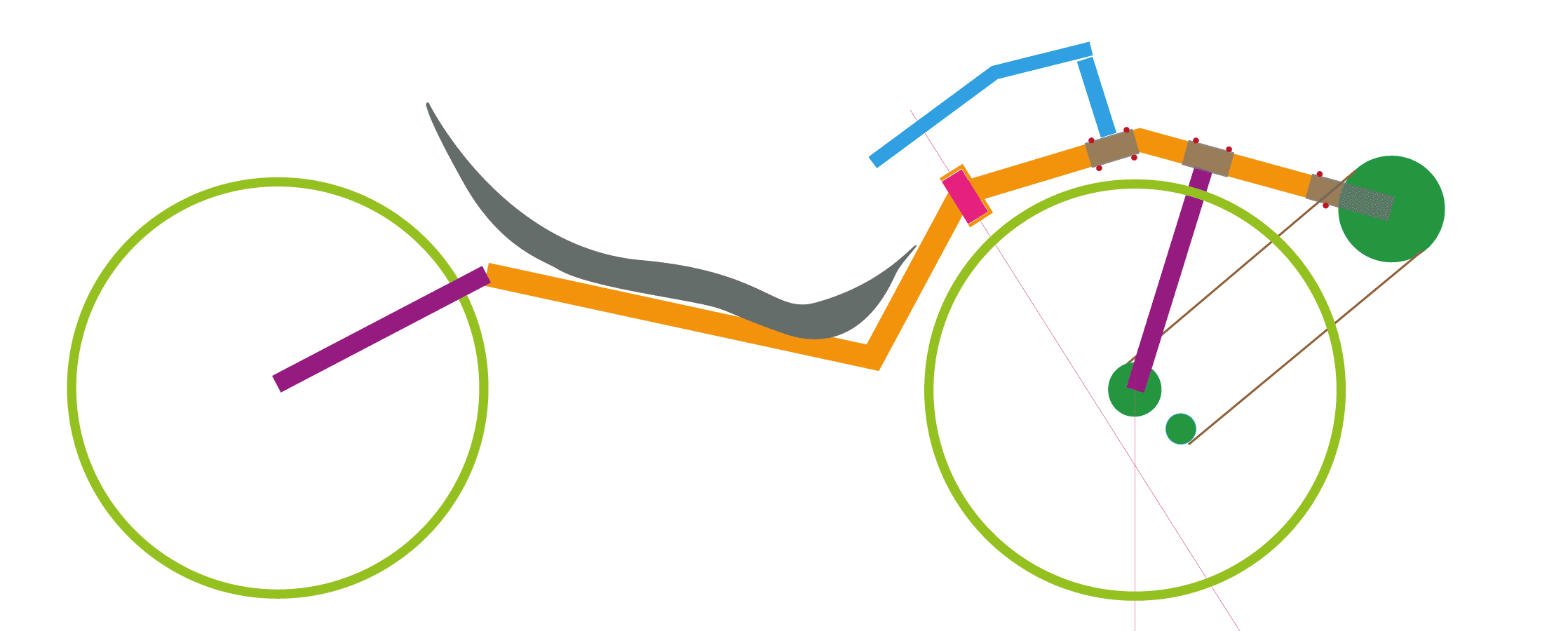

Virtuaaliprosessi etenee.
Jos testais sittenkin kevään aikana tätä ratkaisua - sittenhän sekin olis koeteltu.
Nivel siis soveliaaseen kulmaan = tässä n. 57 astetta. Nivelen rakenne pythonin mallisesti. Koura etupuolella.
Aattelin että 40 millinen neliskanttiputki olis kätevää - silloin voisi noita liikuteltavia elementtejä laittaa 45-2 millisestä kanttiputkesta väsättyinä siihen kiinni. Poljinkeskiö liikkuisi - kuten ohjaustangon paikka ja mikse hiukan toi etuhaarukka -jolloin jättöäkin voisi hiukan testata.
