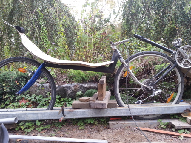

Kuvassa ei juuri uutta mutta koemakuu suoritettu ja ohjaustangon paikasta, jonkinlainen käsitys - tuosta vielä eteen jonkin matkaa. Yhdysputkenjatko 30 mm alumiinista satulaputkea.

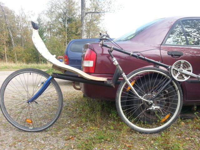

Korttelin ympäri ajettu;) Siinä mielessä helppo tapa tehdä, ett ketjut, vaihtajat ja jarrut on paikoillaan, vaijereita ja kahvoja pitää vaan vaihdella ja vaijereiden kulkusuuntia muutella. Keula on pulteilla ja klemmareilla vaan kiinni.

Herkullisen näköinen piirakka. :D
Ryhdikäs ja tasapainoisen näköinen peli. Etujarru vain puuttuu. Melko ilmava istuimen takatuki. :shock:
Viestit: 17968
Re: Piirakka 2 - Karelian pie 2
Eiku takajarru puuttuu :wink: jos takaa nuo vanne jarrut haluun käyttöön, pitää taakse laittaa 559kiekko :? Edessä on rumpujarru 8)
Penkin takatueksi ruuvasin kakkosnelospalikan :mrgreen: toimii kun käyn makuulleen :wink:

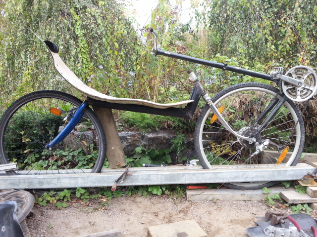

On se linjakas! Pw konepajan malliston kärkipäässä ehdottomasti. Kiekot lienee 622? Oliko penkin kulma liian loiva kun on nyt palikka välissä?
Kun keksit vielä selkänojan pikasäädön, 2 asentoa riittäisi. Maantielle loiva ja kaupunkiin pystympi.
