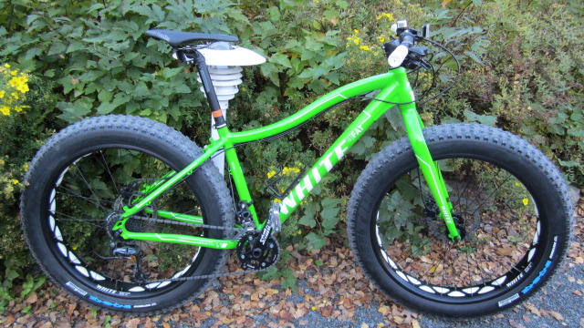

Myin pois Crescent Raidho sport pyörän.
Ostin uudeksi talvipyöräksi White Fat Lite 4:n.
Nyt ainakin mahtuu riittävän leveä rengas (4.5").
Läskillä ajellaan talven ajan työmatkoja,
jos vaan saan sen kulkemaan riittävän nopeasti.

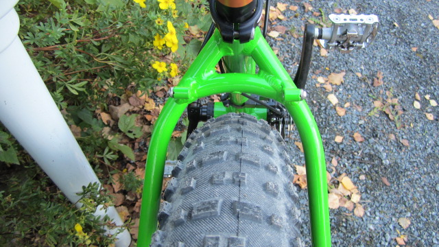

Kyllä tähän lokarit mahtuu.
Olikos täällä joku vääntänyt läskipyörään täysikokoisia lokareita ?
Tosi vaikeata löytää noita lokareita.
Sellaiset pitäisi jostain löytää pikaisesti.
Pelkät kaaret riittäisivät.
Kiinnikkeet tekisin vaikka itse jostain.

Muistelen ett TMS taivutteli läskipyörään lokareita alumiinista.

TMS se oli tosiaan.
Motonetissä oli mopon muovisia lokareita 20e kpl.
Voisi ehkä käydä eteen.
T:Jere
Re: Talvipyörä
Osaa muoveista voi taitella lämmön avulla.
Re: Talvipyörä
Nyt on asiallinen talvipyörä :)
Joku on laittanu etu- ja takatarakan kurasuojaksi, ja siihen pätkät lokaria lisäksi. Jos haluaa rungonväriset lokarit niin liukureista varmaa saa tehtyä näpsäkästi.
Nastarenkaita suosittelen, varsinkin jos ajelee maantienlaitoja jossa ei ole hiekan murenaa... männätalvena b-luokan hoitoluokituksella olevia pyöräteitä ajellessa kiittelin, että oli piikit alla. Jokunen pääkallokeli sattuu aina jos ajelee päivittäin.
Mä tein toisen nastakumeista "halavalla". Nypin ehtoopuolen nastakumeista nastat ja hommasin korkeanappulaisen läskikumin johon nappulaan reikä dremelillä, perään liima ja nasta.
Prismassa oli viimetalvena kympillä 300 nastainen rengas kaupan eli semmoisesta saisi halvimmalla irtonastat jos ei ole kierrätysrengasta.

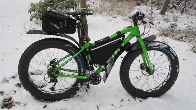

Ei ole nojapyörä, mutta työmatkaa ajettu kuitenkin jo.
T:Jere

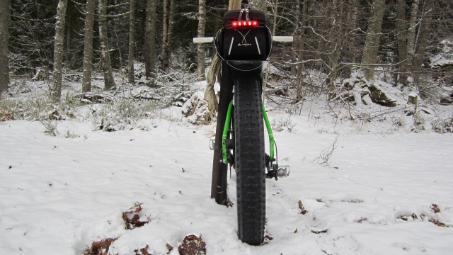

Tein lokarit pyörään.
Viestit: 5310
Re: Talvipyörä
Millaisesta muovisuikaleesta rakentelit nuo lokarit (materiaali ja paksuus)?

Etra:sta ostin 3mm vahvaa olikohan se nyt etyleenimuovia.
Myyjä sanoi, että on samaa materiaalia mistä liukureita tehdään.
Olisi ollut ohuempaakin, mutta tämä kestää varmasti.
Tämä ei kyllä taivu suosiolla kuin yhteen suuntaan kerralla.
Muovia jäi vielä ainakin kolmeen pyörään, jos on tarve siis.
Nokialle Kolmenkulman Terran yhteyteen on tulossa Etra.
Kevyesti rautalanka jousitettu takalokari.

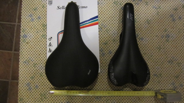

Prismasta ostin kokeeksi leveämmän satulan ja se maksoi 14e.
Ei tule kokeilu kamalan kalliiksi ainakaan. :D
T:Jere
Uusi satula on 4cm leveämpi.
