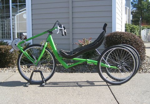

Jäi tossa Nallen ketjussa toi Cruzbike perä ajatuksiin. Ein tosin niin että tommoista ihan samaa tekis mitenkään. MUTTA.

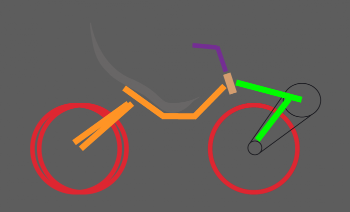

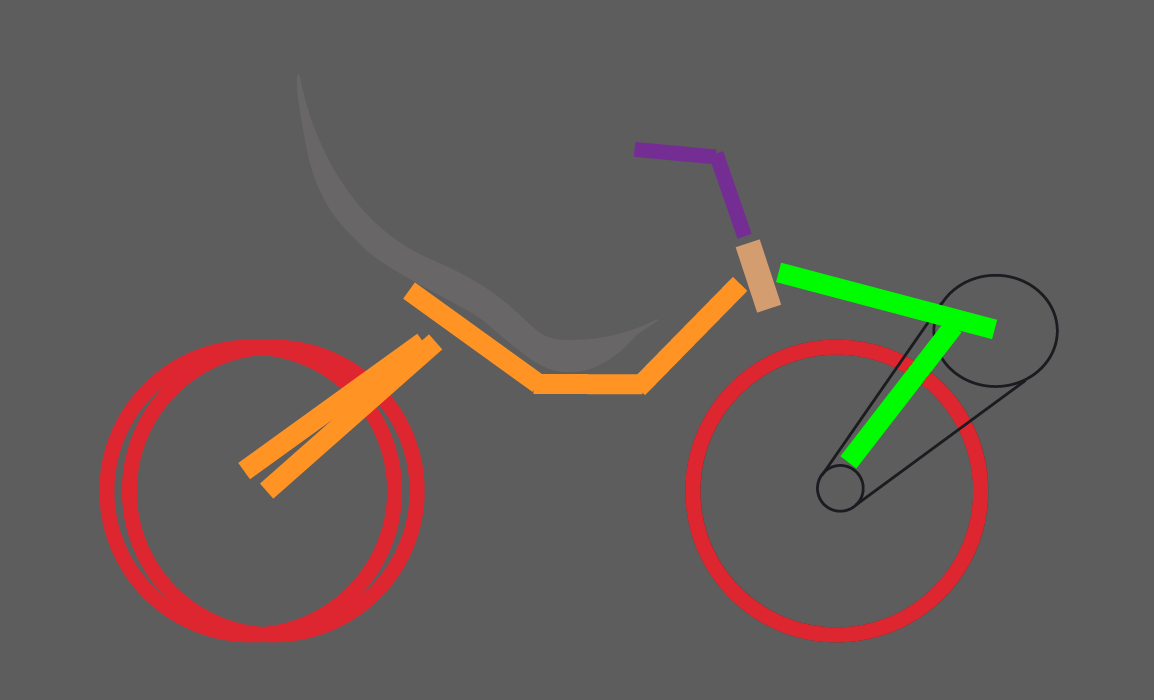

Olen tässä pitkään pohtinut että josko noin lapset sais pidemmälle tossa nojapyöräjutussa.
Joten mietin että tekisi 406 kiekoilla (joita sattuis jo olemaan) - MBB:n. Hitusen Kuudee Mirriä vielä pienemmän. Mitat siis noin 140-155 senttiselle.
Siihen vois ottaa Imatran malliin ton etuosan.
Ohessa peruskuva.

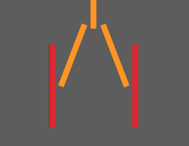

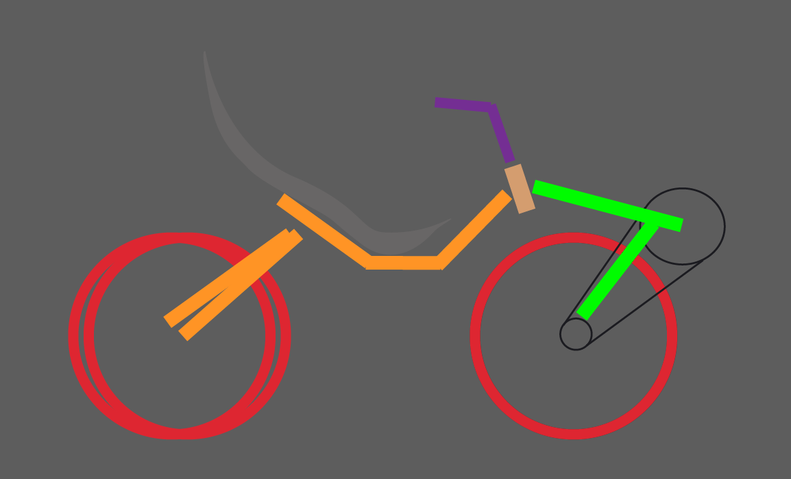

Sitten tekiskin siihen takaosaan kätevästi yksipuoleiset haarukat niin että sais takakiekot esim. 40 senttii leveelle. Punaset viivat mallaa kiekkoja.
Screen Shot 2016-10-19 at 09.38.38.png (18.31 KiB) Katsottu 4115 kertaa
Molemmat takahaarukat - tai mitkä ne nyt olis jos ne on yksipuoleiset? Olis sitten Sakarin kokemusten mukaan tehtykin hitusen joustamaan. Takapää ei siis ole jäykkä. Esmes tällä valmiina ihan toimivalla Mirrin kumilötterö teknologialla.
Mitäs tähän sanotte?
Tääs tulis 40 millin putkesta - joten tohon pieneen suoraan pätkään keskelle voi sit hitsata kasvunvaraa.

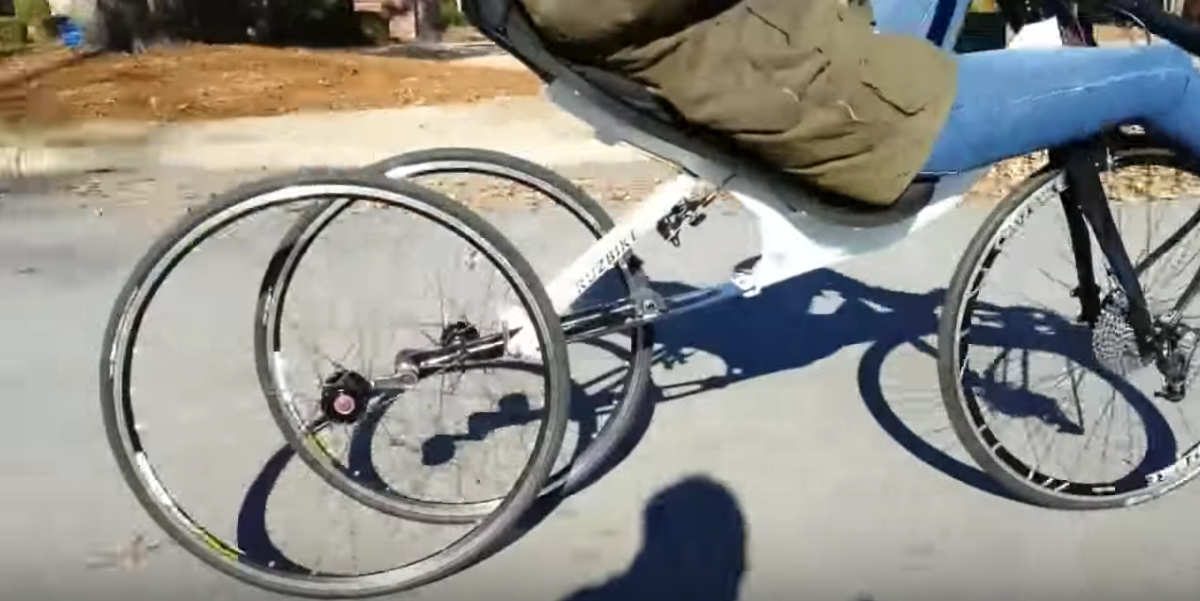

Mks ei mutt eiks se paremmin toimis tuolla Cruztriken eli ilean tyyppisellä perällä.
Itsellä just tuli ymmärrys, mihin tommosta perää tarvitaan - samaan ku apupyöriä, pystäriopettelussa. Ehkä lasten pystäritkin pitäs tehdä noin ja jättää apupyörät pois :roll:
Re: 406 MBB - trikeperä - pohdintaa
Toimis varmaan - mut tää olis helpompi tehdä.
Että korvaisko toi haarukkakohtainen jousto ton jäykkyyden ongelman.
Tosin, toihan taitaa olla kovin simppelisti tehty laittamalla vaan tommoinen keskiöpalika = eli paksu satulaputki keskiöineen siihen keskelle.
Viestit: 17968
Ileanin virityksessä kiekot oli kiinnitetty kampiin, polkimien tilalle - ei kai tuo niin vaikeeta oo. Faubereille käyttöö, eikä kampia tartte lyhentää;)

Tossa vielä toi ilean ideontileffa.

Jättää fauberiin hammasrattaan paikoilleen ja asentaa siihen levyjarrusatulan kallistuksen lukitukseen, ni helpottaa liikkeellelähtöä.
Videossa on ratkaisu ongelmaan, joka ei oikeasti ole mikään ongelma.
Kallistuva kolmipyörä on helpointa tehdä niin, että poistaa yhden pyörän ja tekee kaksipyöräisen nojakin.
Vai enkö vaan tajua tämän ideaa? Jos siinä on idea, niin kertokaa minullekin...

ajarmala kirjoitti:
En kyllä minäkään ymmärrä, mitä etua tuosta on. Painoa ja yksi renkaan puhkeamismahdollisuus lisää. :roll:
Sinänsä hieno oivallus.

ajarmala kirjoitti:
Samoin oon ajatellu miekin mutta muistaakseni herra i Lean kehui, ett tuolla on helpompi oppia ajamaan, esim pythonia ja itsellä välähti, ett ehkä myös lapsen olis helpompi oppia ajamaan nojakkia, tommosella perällä :roll: tai ehkä jopa pystäriä :roll: Myöhemmin sen voi vaihtaa kakspyöräseen kun ajo jo sujuu.

Onhan tuommonen hyvä jos haluu trikesarjassa voittaa, vaikka Nokian kisoissa - saattas olla nopeempi tuommonen perä ku jäykkä, varsinkin jos criterium :mrgreen:

Tuossa on laitettu ilean kammet 90° kulmaan, silloin paino keskittää, eli helpottaa liikkeelle lähtöä ja pysähtymistä.

Liikkeelle lähdön ja liikennevaloihin pysähtymisen kannalta mä tätä olen suunnitellut.
Nyt ei oikeen ole tullut kommenttia vielä tohon ekaan versioon että oliko siinä järkee.
Nimimerkillä mulla lis toispuoleisen kiinnityksen kiekot tuolla romukasassa jotka on kiinnitykseltään tanakammat kuin mitä saa kampiin.
Pitää siis enivei tehdä kiinnitysosa - joten samalla tekis toki tommoisen toispuolkiinnyksellisen haarukan. Tulis sekin tehtyy joskus.
Tosin mä joudan pajalle tästä vasta marraskuun puolivälin hujakoilla - joten meillä on nyt hetki aikaa miettiä.

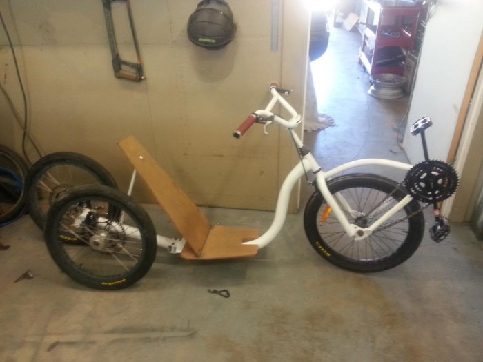

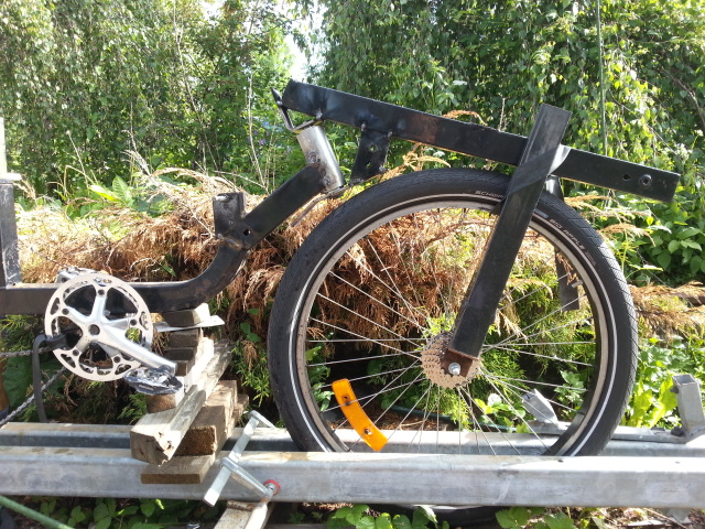

Olisk Petri tästä kohdasta vastaavaa kuvaa valmiista rakkineesta?
Mikäli joo > niin laitatko tänne.
Mikäli ei > jaksatko kuvata > laittaa tänne.
Mikäli ei ole ja et jaksa > käyppä vähän tauolla välillä niin jaksta paremmin.
