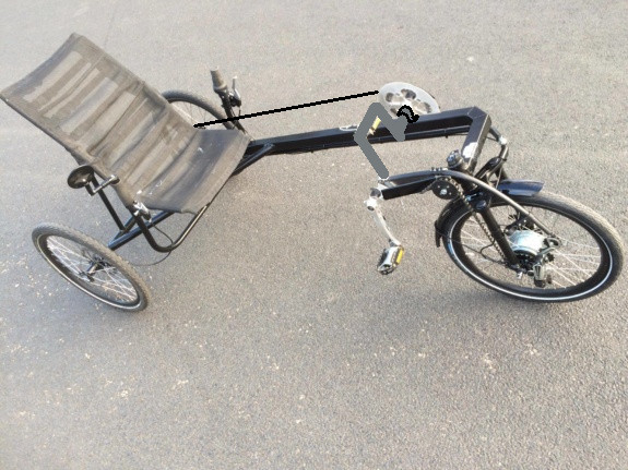

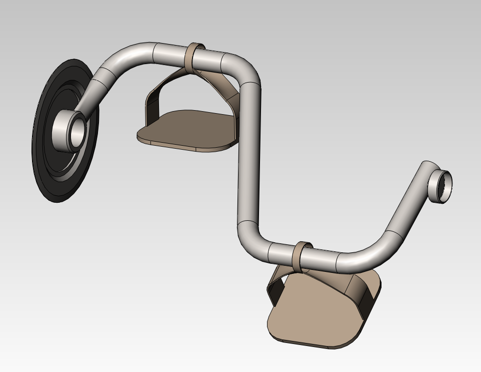

Tuntuvat monet pelkäävän tuota kampiakselin rakentamista. :( Tässä saattaisi olla hieno tapa tehdä toispuoleinen kampiakseli. Jos jostain saisi teräksisen kammen, voisi siitä ottaa nelikantin ja rakentaa siitä eteenpäin putkesta vain tuon vasemman jalan puolen. Sinne sitten akselin päähän vetorattaat ja taakse vasemmalle veto. Muuttuisi tämä peli melkoisesti yksinkertaisemmaksi ja käyttökelpoisemmaksi pidon puolesta. Tässä voisi olla nojanallelle ajattelun aihetta.
helposti istuuduttava.jpg (90.26 KiB) Katsottu 38684 kertaa
Viestit: 7579
Re: Nojapyörä kuntoutumisvälineenä
Hieno peli! Runko pitäis olla ohutseinäistä ja isohalkaisijaista putkea. 2,5 tai 3 tuuman pakoputkesta tuo tulis?
Itsekin pelkäsin kampiakselin tekemistä niin kauan kuin ryhdyin tekemään :D
Viestit: 4918
Ton toispuoleisen kampiakselin saa helposti tehtyä , kun tekee sen kahdesta kammesta . :roll:
Viestit: 17893
Hyvä idis, tuo toispuoleinen kampiakseli - ainut mikä tulee mieleen, pystyykö vasemmalle puolen tekemään, niin matalan polkimen ett on samanlainen korko ku tuossa peruspolkimen puolella?
Viestit: 7579
Ei pysty, mutta helppohan se on korottaa oikeanpuoleista.
Viestit: 14205
Voi myös laittaa molemmille puolille jalustinpolkimet. :)
Pelkääminen voi olla yksi syy, mutta eikö nuo polkimien laakeroinnit kampiakselirakenteessa ole myös yksi ihan oikea ongelma, jolle ei ole sivistynyttä ratkaisua? Vaihdettavuus on kertakäyttötuotteen mallia, vai onko?
Jorin kaksiraiteisessa on vaihdettavat laakerit ;)
Itse en näe asiaa kovin tärkeänä. Tekee vaan uuden, kun on aika. Eikä ensimmäistä laakeria taida monikaan edes ajaa loppuun.
Viestit: 17893
Veikkaan ettei vaan oo tullu mieleen, eivätkä lue nojapyöräfoorumia :mrgreen: Ei tommosia kampiakseleita maailmalla vielä kovin montaa ole, saati ett ymmärtäisivät miten fiksu ratkasu.
Tämähän olisi hyvä 2-raiteisena. Onnistuisi jopa ilman kääntyvää takapyörää. Jos kääntää peilikuvaksi niin että veto oikealla. Istuin epäkeskeisesti enemmän oikeaan reunaan. Luultavasti vasen pyörä voi olla vähän oikeaa edellä, ilman että sortaa liikaa kaarteessa. Tavoite olisi tietysti saada vetopyörälle enemmän painoa kuin symmetrisessä trikessä.
ki
Viestit: 780
Viesti Kirjoittaja ki »
http://trisled.com.au/the-side-step/ Trisled rakentanu tuommosen prototyypin, ilmeisesti liikuntarajoitteiselle. Itse olisin tällä tietoo yrittäny tehdä takavetosena, sivuvetona ja mahdollisesti 2raiteisena. Mutta sen sijaan kirjottelen ja linkkailen tässä ja arvostelen muiden tekosia :oops:
tuo on tehty ihmiselle jonka on vaikea nostaa jalka akselin yli. tuohon on helppo mennä istumaan vaikka ei saisikaan jalkaa nostetua akselin yli tai tasapainossa ongelmia.hyvä peli.Onko siitä jotain haittaa, että akseli on vasemmalla tai toispuolinen tai jotain etua että se on keskellä?

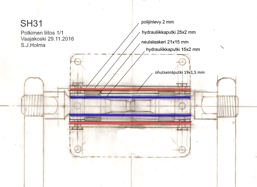

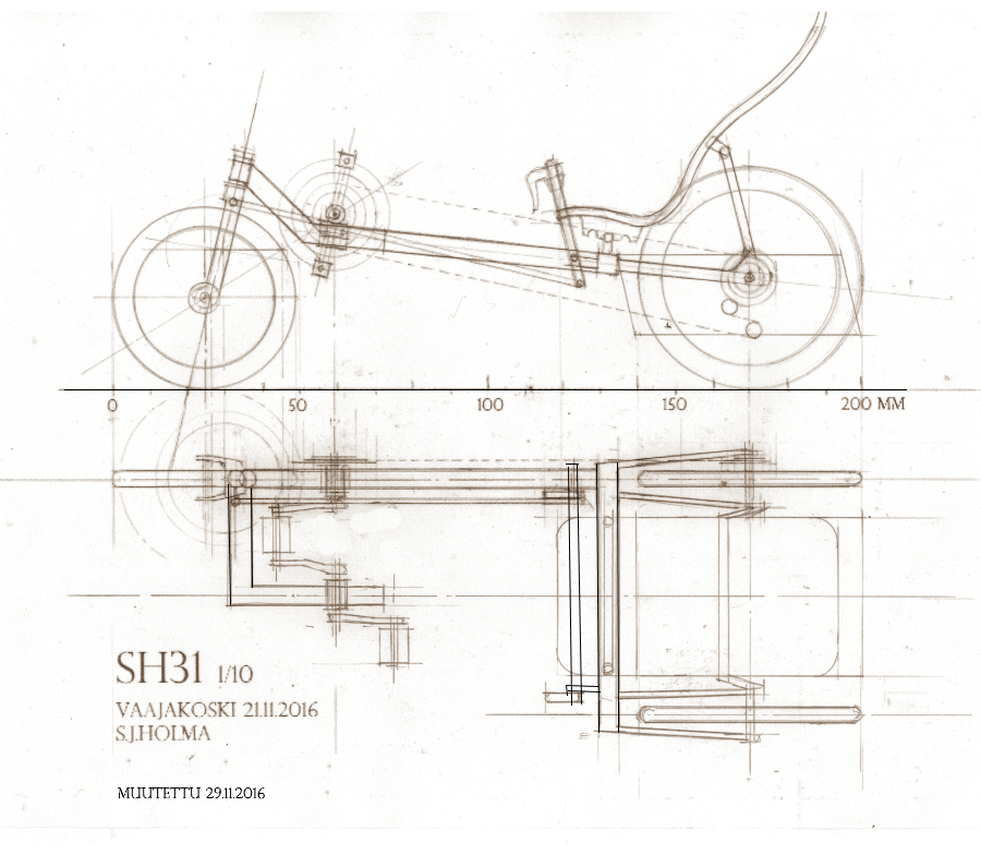

Tällaista SH31:tä olen lähdössä rakentamaan.
SH31 29.11.2016.1.png (539.79 KiB) Katsottu 30383 kertaa
Polkimen liitos 29.11.2016.png (404.67 KiB) Katsottu 30383 kertaa
