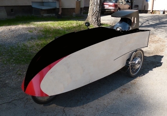

Enpä ollutkaan pitkään aikaan käynyt täällä kinneripuolella ja täälläpä olikin paljon tapahtunut. Siitäpä virisi taas kinnerikuume ja ajattelin palata SH18 kimppuun ja muuttaa sitä ajokelpoisemmaksi. Siinä nimittäin ollut ongelmana korin ahtaus kyynärpäiden kohdalla, ja tulipa idea levittää koria tekemällä molemmille sivuille ulokkeet, joiden alapinnat toimivat takakiekkojen lokasuojina. Kun ulokkeiden takapintoihin järjestää säädettävät luukut, voi niiden avulla säätää korin tuuletusta.
Kun hankin SH30:ntä varten 20" kiekkoon 1 kW:n napamoottorin, se käy myös tähän.
Korin värinkin ajattelin muuttaa siveellisemmäksi. Niin kuin kanootin kansikin tehdään usein häikäisyn ehkäisemiseksi tummaksi, ajattelin sen tehdä nyt mustaksi.

Muutin vielä ulokkeiden muotoa.

Yhä tyylikkäämmältä näyttää.
Voiko kinneripuolelta olla kauankin poissa? :shock: Onkohan se terveellistä ollenkaan :? en suosittelis :wink: :mrgreen:
Viestit: 7859
Re: Muutettu SH18
Leveä perä näyttää paremmalta :wink: ja musta kansi häivyttää terävää reunaa.
Re: Muutettu SH18
Ei kai mustasta tule kesällä liian kuuma? Hyvinhän tuo ajaessa tuulettuu, mutta silti.

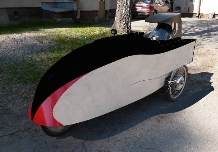

Pätevä muutos kyllä, mutta eikös tuo takaa päin ole vähän liian 80-lukulainen, olkatoppaukset ja kaikki. Mitäs jos kiertäisit tuota istuimen taakse meneviä kahta liuskaa ylhäältä sisään päin samaan tapaan kuin keulassa, niin peräpeili ei olisi niin teräväolkapäinen, vaikkka supersakari-imagoon tuollainenkin tietysti sopisikin. :D
Re: Muutettu SH18
Tarkoitatko jotain tällaista?

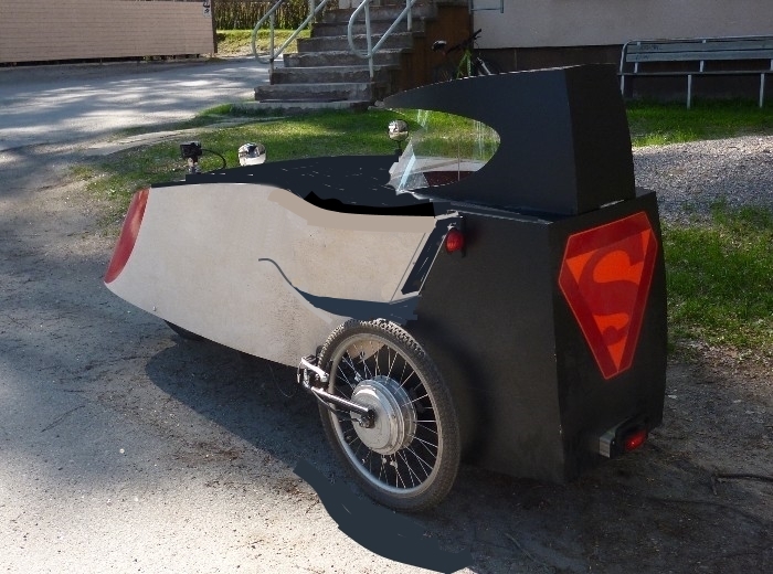

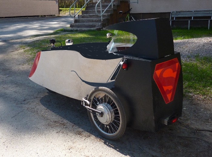

Takaviistosta:

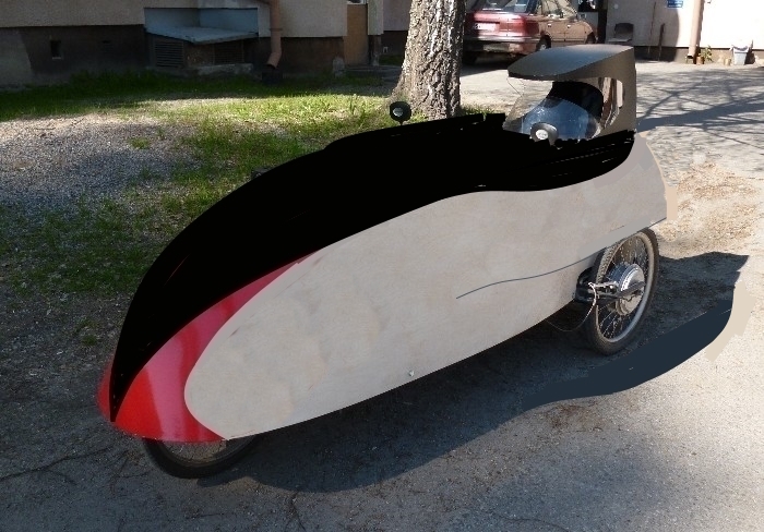

Kun ulokkeet eivät ulotu peräpeiliin saakka, olisiko sitten kuitenkin parempi näin:
Re: Muutettu SH18
Jospa tekis ulokkeista niin pitkät että ylettyy vähän peräpeilin ohi? Vähän "jenkkimeininkiä" ;)
Re: Muutettu SH18
Kahdesta syystä en noin tee. Toinen on se, että SH18 ei mahtuisi enää hissiin, jolla kuljetan sitä yläkerran varastoon, ja toinen se, että sivukoteloiden kohdalla on tarkoitus, että nykyiset sivuvanerit riittävät. Muuten pitäisi ostaa kokonainen 1,5 mm:n ohutviiluvanerilevy, kun vanerivarastot ovat loppuneet, ja sehän maksaisi aika tavalla.

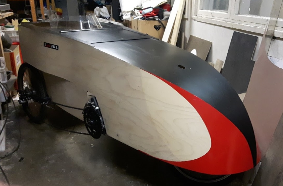

SH18 reaalisessa muodossaan:
