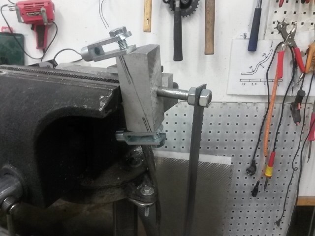

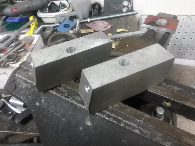

Pitkän aikaa olen pohtinut tadpolen olka-akselin yksinkertaista valmistusmenetelmää. Nyt mieleen juolahti ajatus joten tuumasta toimeen. Alumiinipulikoihin 15° viisteet päihin ja M10 kierre vinoihin pintoihin. Suoralle sivulle 12mm akselin reikä, johon toispuoleisen kiinnityksen rumpujarrulliset 406 kiekot passaa. (Nyt kiekot on flevon takarenkaina.) Akselinreikä on 10mm päässä nivelten linjasta, eli 13° casterkulmalla jättö on 50mm. Olkapoikkeama on nolla tai jopa hieman negatiivinen. Hoksasin että casterkulman kasvattaminen siirtää olkapoikkeamaa negatiiviseen suuntaan.
Kuvassa latta mallaa renkaan keskilinjaa ja pikkuhaarukat nivelvarsia.
En tiedä vielä minkälaisen pelin näistä rakentaisin :D
Korjataan otsikko sitten kun/jos selviää.
Re: Tadpolen olka-akseli
Eikö lattaraudasta voi tehdä samanlaisen, eikä tarvi jyrsintä?
Taivutuskohtiin rälläkällä urat, taipuu just oikeasta kohdasta. Astekulman avulla oikea kulma ja uran umpeen hitsaus. Siihen reiät.
Viestit: 7852
Voi kyllä. Tuokin on tehty ilman jyrsintä, pylväsporalla ja katkaisusahalla.
