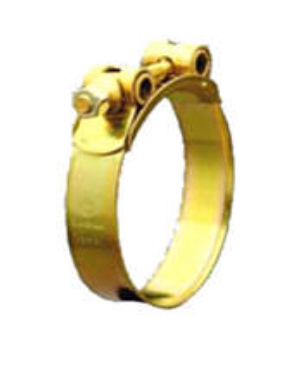

Eikö klemmari ole lähinnä tällainen
Klemmari. 1.jpg (28.63 KiB) Katsottu 3700 kertaa
Malleja on monia. Esim. paperiliitin. Kai se voi olla omatekoinenkin ;)
Lainasana ruotsista. Suomennettuna puristin.
Etymologia on hyvä tuntea vaikka moni lainasana merkitseekin Suomessa eriasiaa kuin alkuperäiskielellään.
On.
