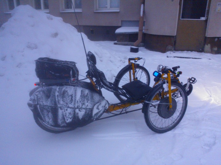

Kirjoittaja irakas
SH23 talvella:
SH23 talvella 2015.1.2.jpg (94.99 KiB) Katsottu 7474 kertaa
