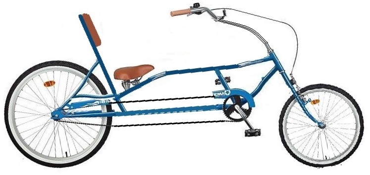

Ekana kuva valmiista pyörästä.
Sitten tarinaan.
Tämmöisen vision tein lwb suunnitelmaketjussa.

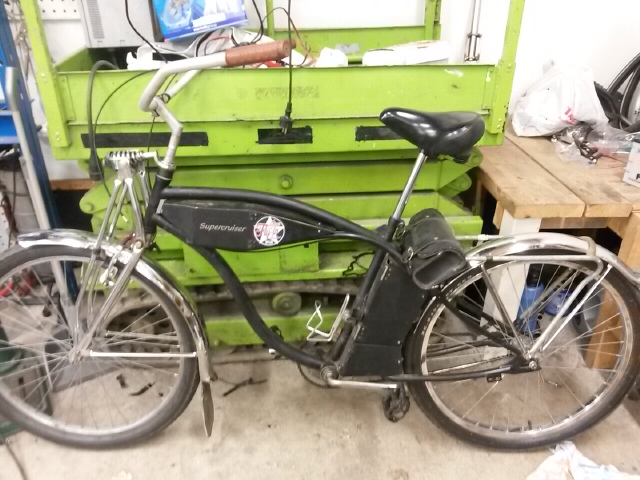

Joutilas cruiseri oli liiterissä.

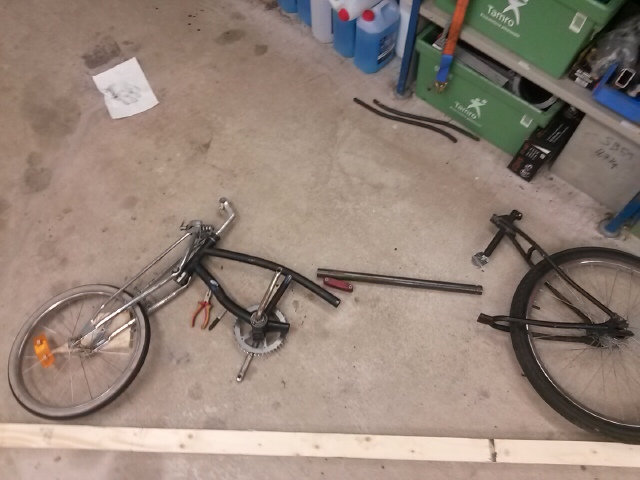

Pätkin rungon ja sommittelin uuteen asentoon. Risukeula on siitä kätevä, että jätön saa säädettyä mieleisekseen jousen kiinnityspultilla. Jotain putkea tuohon on vielä hommattava :?
Re: Cruiser easy
Aloittelijat käyttää putkee. Hitsaat vaan ton välin umpeen :)

Mun ekat nojapyörät oli pitkärunkoisia Tour Easy tyylisiä pystyhköllä ajoasennolla. Tosi mukavia ajaa, mutta vain 20 km kerrallaan. Penkin muotoon kannattaa panostaa, koskapa paino on lähes kokonaan istumalihasten varassa. Hyviä penkkejä on näkynyt mm. Recumbent kuntopyörissä. Tuossa Tunturissa on jopa vähemmän hiostava verkkoselkänoja:
http://www.tunturi.com/fi/product/plati ... t-bike-fi/
Kokemusten perusteella muuttaisin sinun tapauksessa keulakulmaa loivemmaksi, jopa 50 -55 asteeseen. Tangon saa lähemmäs ilman pitkää tilleriä. Tuollainen springeri keula on just hyvä tälläiseen, olisipa ollut itelläkin!

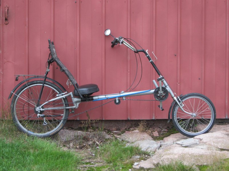

Tämä on ehkä paras tekemistäni Lwb:istä:
http://www.nojapyorafoorumi.fi/download ... &mode=view
Lisäsin kuvan tähän - pastori

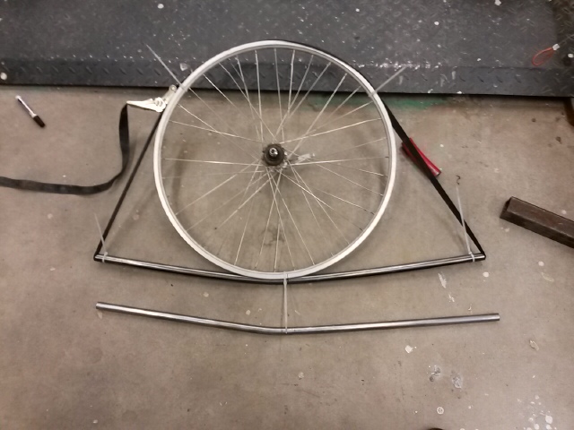

Löytyihän nuille 622 kiekoille hyötykäyttö. Loivia mutkia saa väännettyä putkeen, kun liinalla kiristää vannetta vasten. :D
