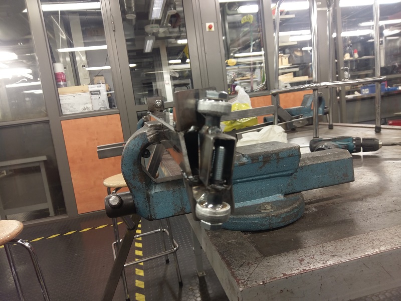

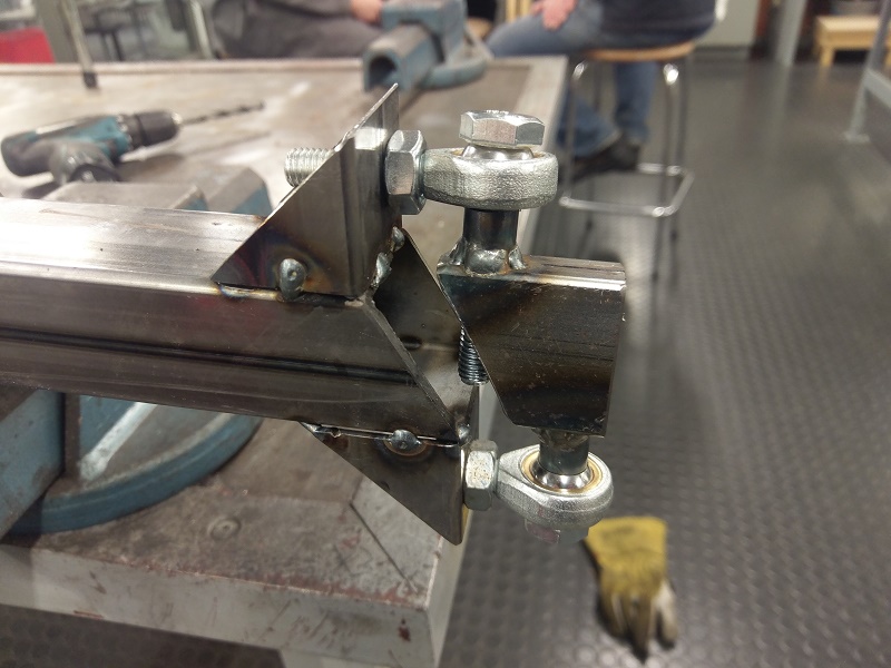

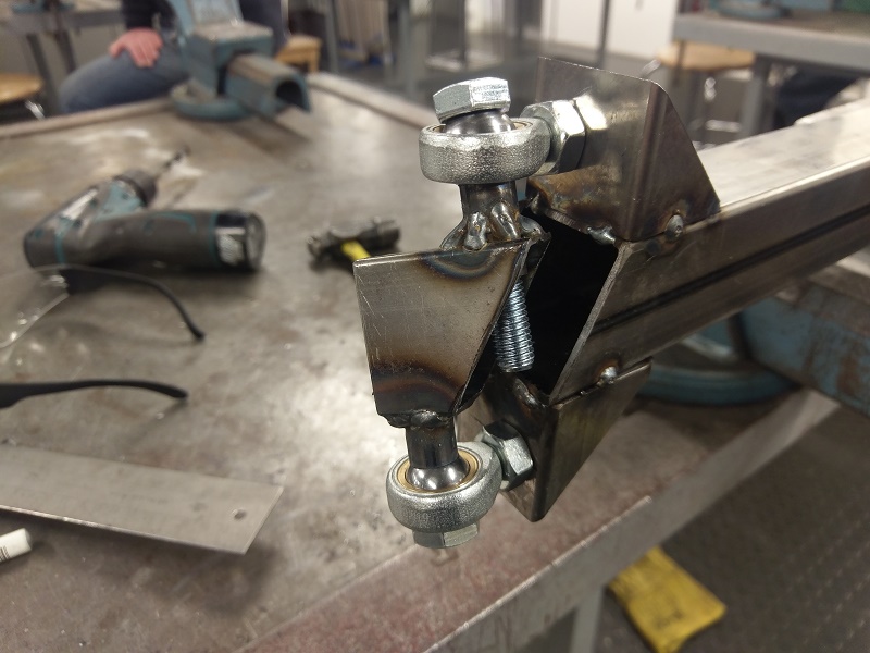

Kun ei muutakaan keksi kansalaisopiston kurssille, niin pyöräähän sitä pitää rakentaa :)
Mietin pitkään ja hartaasti taas kerran tadpole-tyyppisiä ohjausniveliä, miten ne voi rakentaa ilman että pitää porata vinoja reikiä tai hitsailla holkkeja tarkkoihin kulmiin tms.
Sitten näin sen uuden Latvialaisen(?) pyöräpajan tuotekuvia ja asia valkeni, tässä lopputulos, näyttäisi toimivan.
Eli kaksi nivelpäätä, ja niiden kiinnityspisteeiden välinen kulma on sama kuin olkatapin haluttu kulma. pyörännavan puolen voi sitten tehdä suorakulmaisesta tavarasta jiiriin sahailemalla ja porailemalla reikiä ihan vaan 90 asteen kulmaan. nivelpäiden liikevarat riittää hyvin siihen että haluttu kääntösäde saavutetaan.
Näkeekö joku tässä jotain isompia ongelmia?

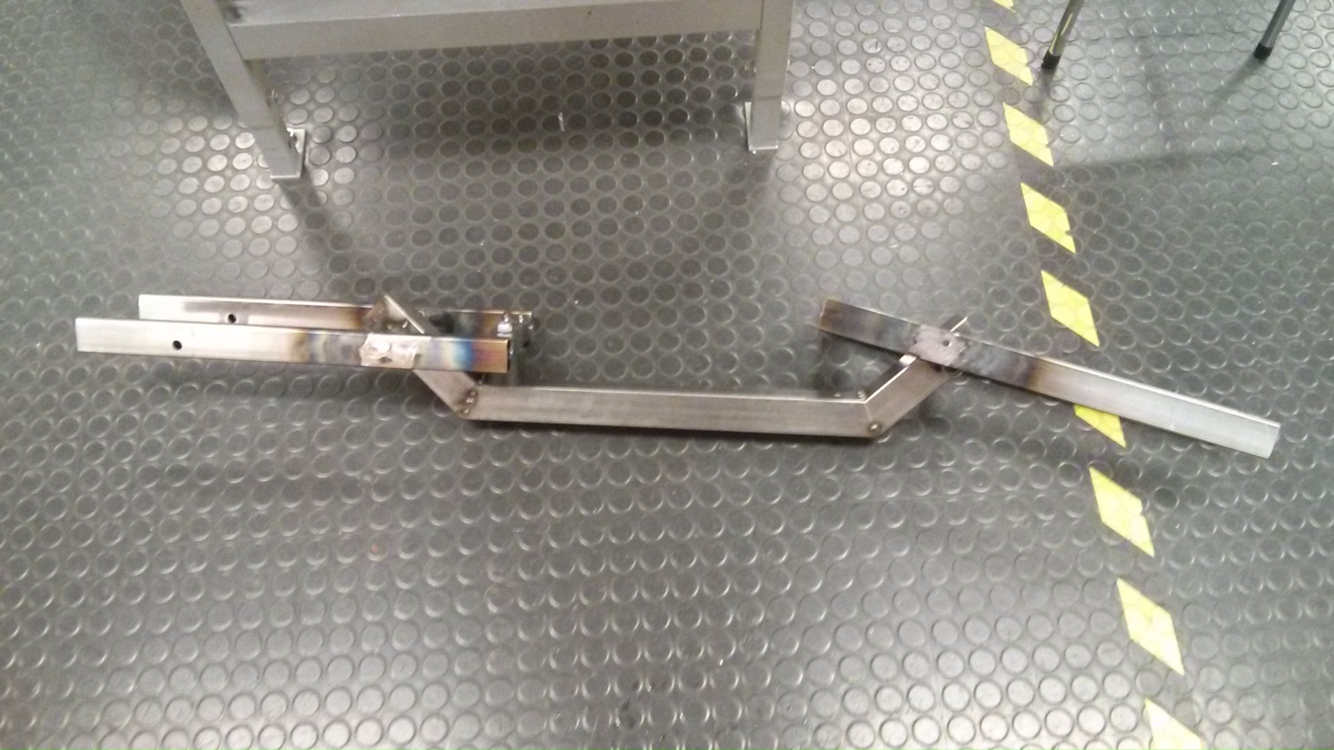

Tässä rungon alkua teaserinä :)

Mahe kirjoitti:
Nivelien nopea kuluminen. Ovat tehty kestämään ihan eri suuntaista kuormitusta.
Mutta tällaisia niveliä sä muistaakseni käytit edellisessä tadpolessa ja ovat siinä kestäneet hyvin? Eli huoleni on aiheeton ;)

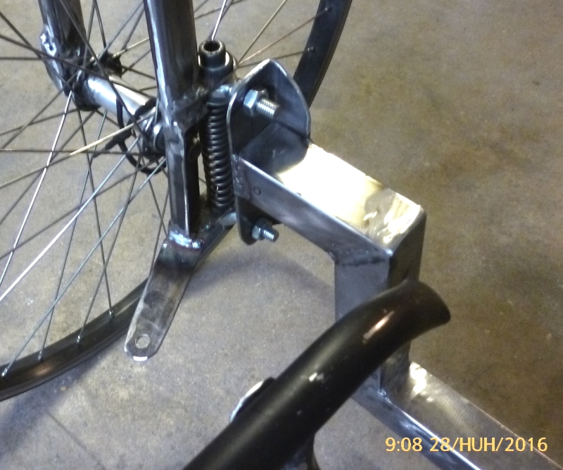

Olen hyvällä menestyksellä käyttänyt nivelvarsia SH26:ssa, SH27:ssä ja SH29:ssä. Rakenteeseen voi myös lisätä jousituksen. Jousituksen ansiosta nivelien laakeriin tuleva rasitus on pienempi. Varinivelillä voi kätevästi säätää etupyörien pystyasentoa.
SH29 18.5.2015.2.jpg (353.39 KiB) Katsottu 5074 kertaa
SH29 28.4.2016 4.jpg (366.14 KiB) Katsottu 5074 kertaa
Edit
Viimeksi muokannut irakas, 29 Tammi 2017, 13:08. Yhteensä muokattu 3 kertaa.
Kyllä nuo on suunniteltu kestämään myös akselin suuntaista kuormaa. Tosin vain 15% nimelliskuormasta. Siis 2100N x 0,15 = 315N niveltä(M10) kohti.

Re: Mysteeriprojekti :)
Mahe kirjoitti:
Olen itse miettinyt juuri samaa rakennetta, mutta kokeilematta on jäänyt, koska olen arvellut nivelen liikeradan loppuvan. Hyvä kun kokeilit. Tulen käyttämään samaa rakennetta joskus tulevaisuudessa. :wink:
PS. Mikset tekisi samalla nelipyöräistä, kun suurin ongelma on nyt selätetty?
Mahe kirjoitti:
Joo mutta siinä nivelet oli 90 asteen kulmassa olkatappiin nähden. Ongema siinä on se, että etupyörän akseli pitää sitteen jotenkin saada taas != 90 asteen kulmaan olkatappiin nähden.
Kuten Sakari totesikin, tähän rakenteeseen ei helpolla integroi joustoa, kun olkatappi ei ole yhtenäinen.
No aika näyttää, jos tästä nyt edes tulee ajopeli. Aika alkuvaiheessa ollaan ja etenee hitaasti. Valmistunee kevääksi mutta en sano minkä vuoden :)
