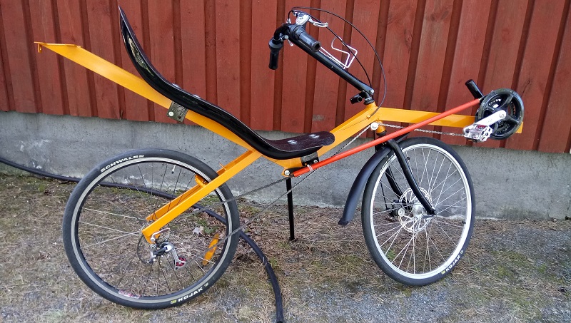

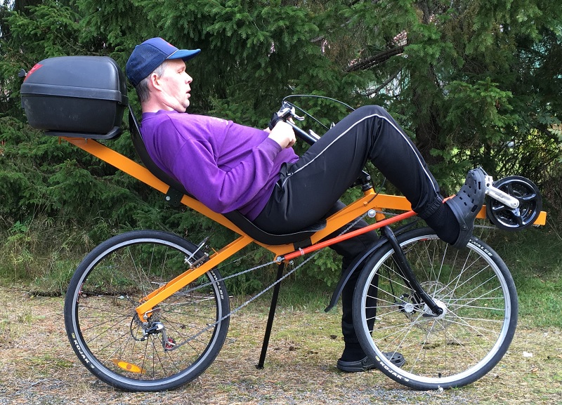

EDIT 3.6.-17: pyörä nyt "valmis"
Paino karvan alle 20kg
Akseliväli 110cm
Istumakorkeus: 62cm
Keskiön korkeus: 72cm
Nojakulma: 35astetta
Mitat kuvanottohetkellä. Penkkiä saa loivampaan kulmaan kun siirtää alaosastaan eteenpäin.
20.9. Boksin ja kuskin kans:

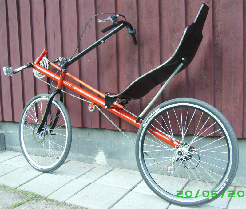

Ei oo suunnitelmissa kokeilla mitään uutta vaan arkista käyttönojapyörää olen ajatellut. Jos tekis noista Higracerin osista
Jotakin tällaista
Eli enemmän säätöjä, vakio osat, enemmän kuljetustilaa(skootterin boksi taakse), loivempi nojakulma, matalempi jne jne

-Hien määrä on paljon vähäisempi kun käytän Higracerin etuhaarukan ja etukiekon jarruineen tuollaisenaan.
-Epäilen ettei mun polvet kestä ketjupyörien väistelyä, voi olla että takavedonkin joudun toteuttamaan niin että paluuketju roikkuu eturenkaan vierellä
Mutta hyvä että ehdotuksia tulee, tää on ihan ajatuksen asteella vielä ja käytännön totetuttamisen aloittamiseenkin kuukausia aikaa. Pythonkin kiinnostaisi, mutta se soveltuu vähän huonosti esim. metallinpaljastimen kuljettamiseen ja soratiellä ajeluun. MBB:stä tulee taas yhä korkea kuin perinteisestä takavetoisesta, joten ei oikein sekään iske...
