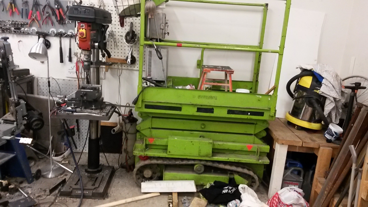

Ongelmana on (Aichi? Nikken?) x40rc-3 saksinostin, joka toimii hissinä tallin vintille. Akkuina on kaksi tavallista auton akkua. Akkujen kestoikä on kuitenkin varsin lyhyt, 2-3 vuotta. Olisiko mahdollista saada akkujen tilalle 240v -> 24v tai ehkä mielummin 380v -> 24v virtalähde? Ohjekirja on japaninkielinen enkä netistäkään löytänyt sähkömoottorin speksejä, että paljonkohan tämä haukkaa virtaa? Onko kokemuksia tämän tyyppisestä projektista?

Akut purkautuvat pikkuhiljaa laitteen ollessa käyttämättömänä. Näin pilasin ensimmäiset akut.
Sitten laitoin päävirtakytkimen ja homma toimi, kunnes viime kesän Nokian kisareissulle lähtiessä unohdin päävirran päälle. Näin alkoi toisten akkujen loppusuora häämöttää. Nyt ne ovat pilalla. Tietenkin majakka ja/tai summeri toimisivat päävirran muistuttajana.
Toinen ongelma akuissa on, etteivät ne kestä koko illan edestakas ajelua. Ongelma on toki harvoin, mutta joskus tulee vastaan.
Saa se muuntaja jotain maksaakin (uusien akkujen verran?), kun vaan olisi toimiva ratkaisu.

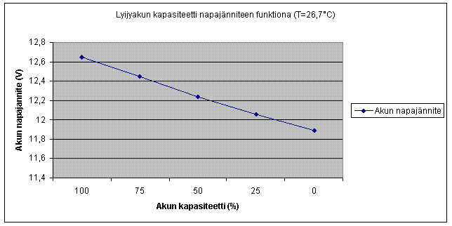

Jos alat rakennella kunnollista laturia tuohon käyttöön, on hyvä vähän opiskella asiaa. Laitan tähän liitteeksi pdf-dokkarin, jossa on varsin kattavasti tietoa lyijyakun latauksesta. Minulle oli uutta, että kylmässä tarjottava korkeampi latausjännite johtuukin kemiasta, eikä vain siitä, että kylmä akku ei kykene nielemään kylmää ruokaa niin nopeasti. Liite on vanhan hyvän ajan paperidokkareista koottu tietopaketti, josta opiskelemalla onnistuu vaikka mikä.
http://www.schematicsforfree.com/archiv ... argers.pdf
Laitan tähän vielä lainauksen Ilmaisenergia.info sivustolta nimimerkki PoLe:n kommentin
PoLe kirjoitti:
Lyijyakun latauksesta... eli tuulivoimala systeemissä lataus onnistuu ihan tasureiden jälkeen ilman mitään lataus logiikkaa, mutta akkua ei saa ladattua tavallisella tyhmällä laturilla täyteen vaan se jää noin 80-90 % varaustilaan. Akun täydelliseen varaukseen tarvitaan älykäs laturi.
Akun varaustilaan vaikuttaa lämpötila suuresti. Akun varausjännite putoaa n. 37 mV astetta kohden lämpötilan noustessa. Eli kylmässä tarvitaan suurempi latausjännite. Jos akun oikea latausjännite 27 asteen lämpötilassa on 14.4 V niin -20 asteen pakkasessa se onkin jo 27 astetta + 20 astetta = 47 astetta x 0.037 V = 1.27 V suurempi eli 15.7 V jotta akku latautuisi samalla tavalla. Tämä on siis elektrolyytin lämpötila. Tämä selittää sen miksi talvipakkaset ovat niin ongelmallisia akun latauksen suhteen
Tavallisen Sb/Sb -akun latausjännitteet ovat 27 asteen lämpötilassa:
latausjännite 14.5-14.8 V Ylläpitojännite 13.0-13.2 V Ekvalisointijännite 15.4-16.0 V
