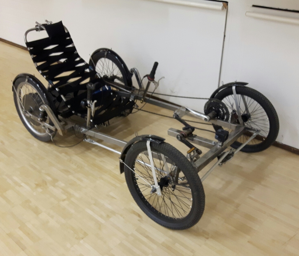

[attachment=0]SH32 2019.04.17..jpg[/attachment]

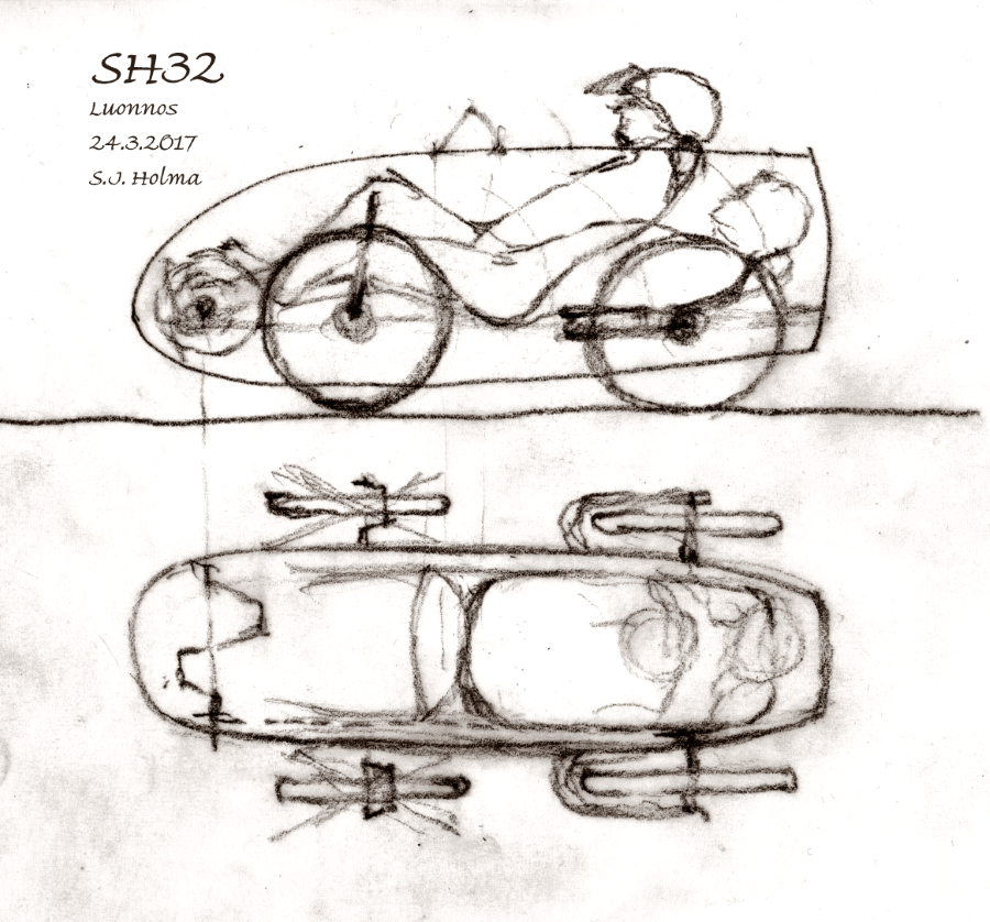

Tuolla jossain osiossa oli juttu kinneristä, jossa voisi nukkua. Siitä lähti idea itämään. Jos tekisi nelipyöräisen, homma voisi hoitua paremmin.
Täsmälleen noin! Tuollaista minäkin voisin harkita kesäretkille, jos niitä vaan jostain saisi...
Re: SH32
Eikö niissä tarpeeksi pötköllään olla muutenkin :shock:
Sivuketjuvetoiseen Deltaankin saisi yhtenäisen pohjan vaikka nukkumista varten kun vain tekee riittävän pitkän. Samalla tulisi suuri tavaratila penkin taakse, joka tosin pitäisi tyhjentää nukkumisen ajaksi vaikka kinnerin alle. Itse tekisin irroitettavan selkänojan ja tasaisen pohjan mieluummin kuin alas käännettävän selkänojan.
Viestit: 17966
Re: SH32
Nelipyöräinen on varmast hyvä valinta monessa mielessä, ja on muodissakin :mrgreen: Nukkumaan pystys varmaan deltassakin tai kaksraiteisessa.
Itselle pitäs olla semmonen, ett pystys kylellään nukkumaan.
Viestit: 14409
Re: SH32
Hyvän näköinen muoto. Minua hämmentää, miksi istumakorkeus on noin korkealla, vaikka pohja on suora. Onko tarkoitus laittaa tavarat polkijan "sängyn" alle. Toinen, mikä pisti silmään, on ketjulinja sisäpuolella rasvaa vuodevaatteet, joten se pitää koteloida huolella. Joka tapauksessa, Pääpiirteissään tuollainen on tulevaisuuden retkipolkupyörä. Tästä olen varma.
Viestit: 17966
Re: SH32
Itse kuvittelin, ett selkänojan takana tavarat vois olla irrotettavassa kopassa - koppa pois, selkänoja vaakaan ja pötkölleen.
Re: SH32
Näkee paremmin katteen yli? Joo, joo, lyhyet kammet jne... ;)
Viestit: 17966
Re: SH32
Oisko tässä paikka kokeilla sitä Jorin kauppaamaa nelipyöräideaa - etuveto, etupyörät kääntyy pariastetta ja takapyörät kääntää jyrkemmissä kurveissa. Sakari olis sopiva Joku, kokeilemaan ni ei muiden tartte :mrgreen:
Viestit: 7846
Re: SH32
Sivuvetodelta ois helpoin tehdä, kääntökulmaa ei tarvitse rajoittaa ja soveltuu nukkumiseen suoralla vaneri- tai kangaspohjalla. 2T3 ei oikein sovellu, koska kääntyvä takarengas. Tuota nukkumamahdollisuutta suunnittelin räntäpäivänkinneriin, mutta totesin vaikeaksi toteuttaa.
Viestit: 17966
Re: SH32
Mitäs se kääntyvä takarengas nukkumista haittaa? Ei kai sitä nukkuessa tartte käännellä?
Viestit: 7846
Re: SH32
Tässä on sama ongelma kuin 2T3:ssa, kääntyvät takarenkaat vievät tavara/nukkumatilaa.
Viestit: 7846
Re: SH32
Runko ja pohjalevy on koko ajan kääntyvän renkaan tiellä.
Viestit: 17966
Re: RE: Re: SH32
Suunnittelukysymys, en koe ongelmaksi.
MM
Viestit: 305
Re: SH32
Viesti Kirjoittaja MM »
Eturunko voi olla kapeampi kuten formuloissa, koska jalat eivät tarvitse niin paljon tilaa kuin ruumis lantiosta ylöspäin, jossa on vielä kädet kehon reunoilla. Etupyörät mahtuvat paremmin kääntymään ja kampiakseli on lyhyempi = kevyempi. Sivuvetoketju voisi olla putkitettuna tai muuten suojattuna korin sisäsivullakin. Yleensä ketjun suojauksen tarvetta vedeltä ja ravalta on kommentoitu vähän. Ennenvanhaan pyörissä oli täydelliset ketjusuojat.
Jokamiehenoikeus sallii telttailun ja lyhyen leiriytymisenkin, mutta tämä nukkuma-ajatus olisi vain levähdystä. Täydellistä sateenpitävyyttä ei tarvittaisi, koska 2 x 3 kevytpeite maksaa muutaman euron eikä paina mitään. Asuntoautossa on lasten kanssa vähän sama ajatus. Kun tavaroita ei kanneta autosta minnekään mökkiin, ovat ne kuitenkin mukana, vaikkei niitä heti löytyisikään.
Viestit: 2103
Re: SH32
Nelipyörä voi olla korkeampi kun kaatumista ei tarvitse pelätä. Ajoasento voi silti olla makaava ja koppa pieni. Nostaa vaan sitä (koria) ylöspäin, niin maavarakin lisääntyy.
Viimeksi muokannut Jarcco, 26 Maalis 2017, 13:34. Yhteensä muokattu 1 kertaa.
