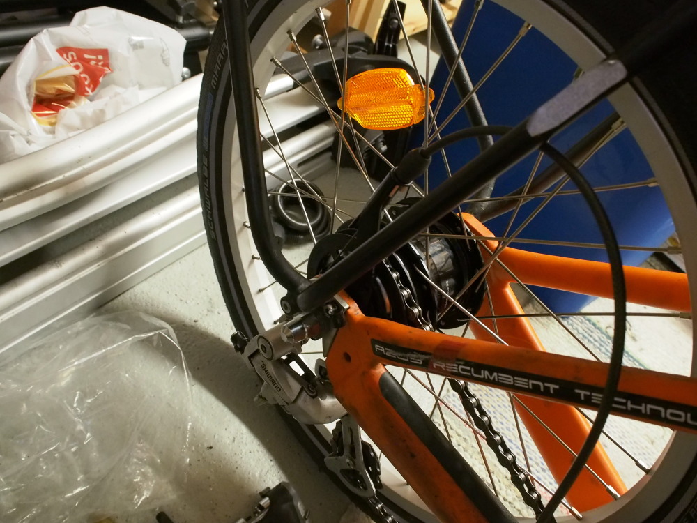

Kaikkihan lähti siitä, että löysin suhteellisen edullisen Alfine 11 napavaihteen eräästä nettikaupasta. Itsehän vannon napavaihteiden nimiin, ja on ollut puhetta että sellainen voisi olla hyvä Yaanan Tetrikseenkin hyvä päivitys.
Navalla ei paljon tee pelkältään, ja kun olen jo kerran jokunen vuosi sitten kiekon itse kasannut, niin päätin tehdä näin nytkin. Sheldon Brownin ohjeet on hyvät jos ne malttaa lukea ajatuksella alusta loppuun ennen kuin alkaa touhuun, nyt jouduin pariin otteeseen irrottelemaan jo kiiinni ruuvattuja pinnoja jotka oli pujotettu väärästä suunnasta navan reikiin

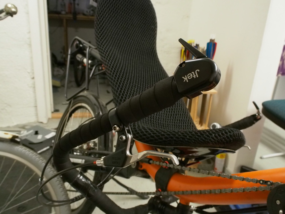

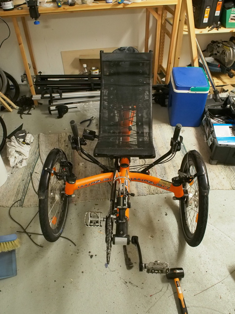

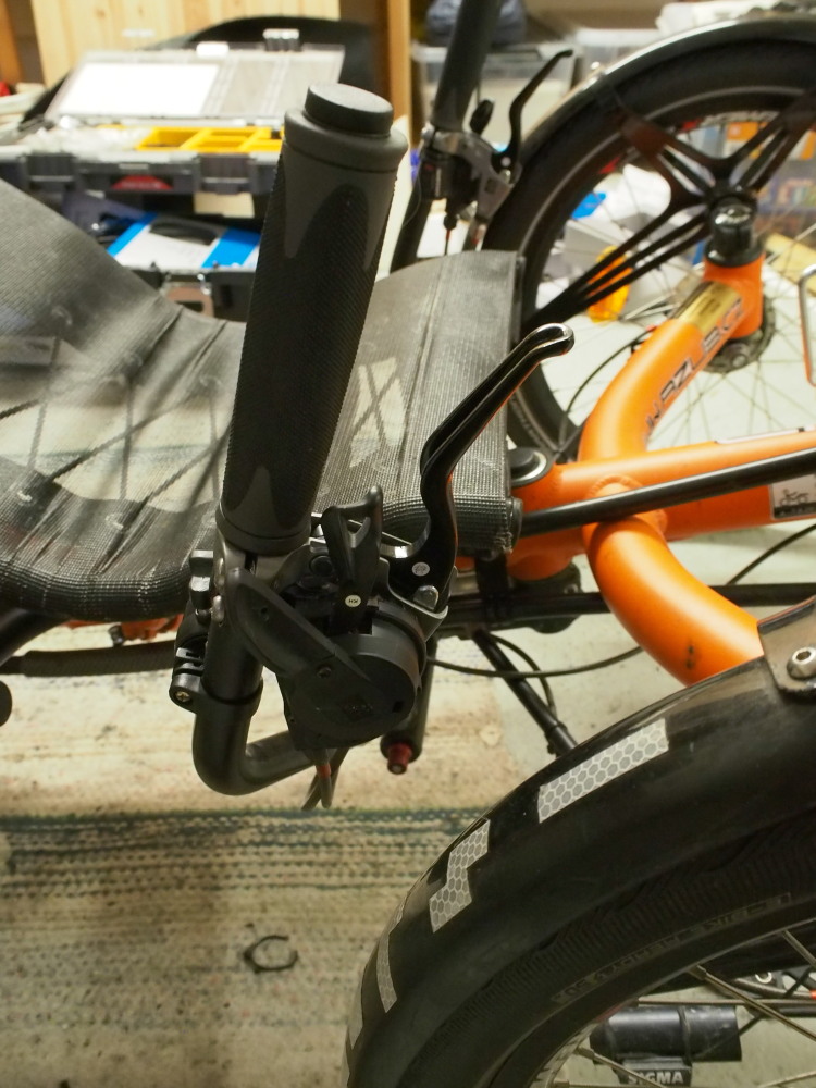

No, samaisesta verkkokaupasta löytyi myös vähemmän edullisesti Jtekin bar-end vipu Alfinelle. Olen sellaisesti pitkään haaveillut, joten sitä se ajatus sitten lähti: Omasta pyörästä vivut Yaanan Tetrikseen ja Ibexiin bar endit tilalle. Kun kerran asialla oltiin, niin päätin samassa operaatiossa eliminoida Azubille ominaiset 180 asteen vaijerilenkit Tetriksen ohjaustangoista kääntämällä jarrukahvat 180 astetta ja asentamalla Ibexistä siirretyt vaihdevivut nurinpäin ohjaustankoon. Ibexiin tuli tämä säätö aikanaan tehtyä ja se osoittautui toimivaksi Tämä tarkoittaa tietysti jokaikisen vaijerinkuoren ja vaijerin lyhentämistä. Vaijeria lähti pyörästä taas toista metriä, ja vaihteet & jarrut toivottavasti toimii nyt jouhevammin.

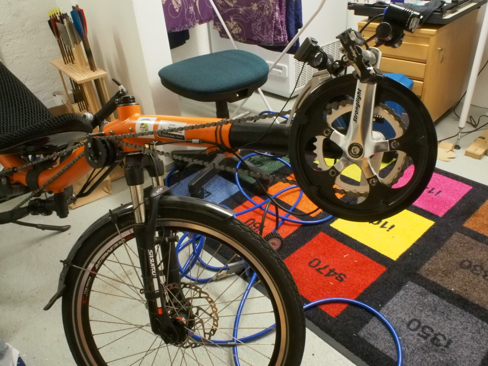

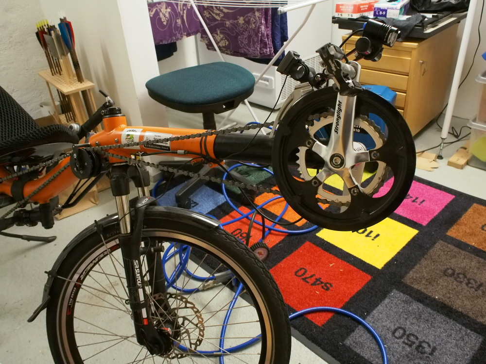

Viimeinen säätö oli sitten 130mm kampien asennus Ibexiin, jonka jälkeen siitä irrotetut 152-miliset siirtyivät Tetrikseen. Lyhytkampiuskovaisten kirkko sai siis uuden kokelaan ja itse siirryin seuraavalle tasolle :D Molemmista pyöristä oli ketjut venähtäneet joten uudet ketjut sekä rattaat tarvittiin molempiin (5 ketjua yhteensä kahteen nojakkiin).

Kahvojen asentamisessa noin päin on se huono puoli että pääsee vettä vaijerin kuoreen. Eka pakkaspäivänä vaijerit jumissa.

Ei näillä ajeta pakkasessa :)

No se taitaaki olla ainoita varmoja konsteja ongelmaan :lol:
