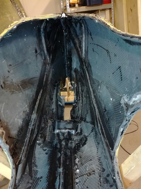

Nyt on vaahtobanaanin puolikkaat yhdessä :wink:
Painoa on tässä vaiheessa 6.6kg ja on jäykkä. epämääräisistä kuvista paljastuu luukkujen aukkojen reunoissa pyöreä vahvike, samoin keskisauman sisällä. takaosassa on penkin muotoa mukaileva puoliympyrämäinen vahvike, niskan takana ja pään ympärillä lisää vahvikkeita. Pään taakse lisään vielä kinnerimäisen smurfihatun - paljon mahdollista että ajan tämän nurin.
takahaarukka näkyy kuvan alareunassa, se on interroitu koppaan.
koppa takaa sisältä
koppa takaa sisältä
alahaalla näkyvään aukkoon tulee sisälle alumiinista takapyöränlehdet. Tämä on se paikka mistä Cone3 meni rikki Nokialla, lehti irtosi kuidusta. Nyt teen niin vahvat ettei tämä paikka mene rikki vaan joku muu.
pinta, erityisesti reunat, kaipaa kovasti blingbling työtä. pakkelia ja maalia. Luukujen sovitus lienee haastavaa.

Elikkäs menikö tuo jakosauman liitos niin, että ensin epoksia laippojen vastakkain tuleville pinnoille, sitten puoliksi (muttei siis kahdeksi osaksi) halkaistu pyöreä vahvike (solukumimakkara) päälle ja lopuksi hiilarikaistale koko komeuden päälle?
Re: Cone 4
Lähetetty: 05 Touko 2017, 21:01
Kirjoittaja Nojailija
Nojailija kirjoitti:
...epämääräisistä kuvista paljastuu luukkujen aukkojen reunoissa pyöreä vahvike, samoin keskisauman sisällä...
Joo noin se meni. Trimmasin laipat osittain noin senttiin, hionta kuidut esiin, päälle ohuelti tahna epoksi/piituhka/hiilaripätkää. Sitten vaan puolikkaat yhteen puristmilla kohdistaen niin hyvin kun voi. Annoin polymerisoitua kokonaan. Päälle 24mm PE makkaraa joka oli keskireikään asti halkaistu, hiilaria 2 krs käsin laminoiden. Makkara voi olla vähän overkill, mutta kun haluaa jäykän kopan niin miksipä ei. On se myös turvallisempi kuin jos laipan jättäisi sellaisenaan sisään.
