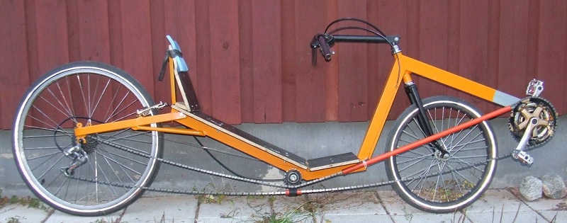

Uutena nojailijana liittynyt joukkoon, olen omistanut nojapyörän 15 vuotta sitten ja nyt pienen tauon jälkeen kiinnostus taas heräsi ja rupesin värkkäämään työmatkaajoon nojakkia (hyvää pyörätietä, pääosin asfalttia)
Olen lähtenyt nojapyörän rakenteluun "soitellen sotaan"-tyylillä, eli runko on jo kasasaa ja hitsattuna, vielä ei maalattuna mikäli vielä modauksia tehdään. Olen päivätolkulla kairannut nettiä läpi, myös tätä foorumia ja en (tyhmyyttän) löytänyt ratkaisua seuraaviin asioihin:
*Pitääkö hommata jostakin pitkää ketjua vai kestääkö jatkettu?
*Ketjurullat, mistä kannattasisi tehdä.
*Mietinnässä on että tarviiko ketjulle ohjainputki.
*Takana V-jarru, edessä ei jarrua, OK?
*Onko renkaiden valinnalla paljonkaan väliä jos ajaa kevyttä työmatkaajoa.
*Kannattaisiko paluupuoli kierrättää myös rullan kautta jotta ei olisi ohjauksen edessä.
Kiitollisena otan vastaan vinkkejä kokeneilta rakentajilta.
Kuvan mukainen runko on olemassa:

Jatkettu ketju kestää. Minulla on pyöräilyikäni aikana katkennut ketju kolmesti, ei koskaan jatkon kohdalta.
Rengasvalinnalla ei juuri muuta väliä, mutta pistosuojattu olisi hyvä ko. käytössä olla.
Kyllä se jarru pitäisi edessä, varsinkin, olla.

Jatkettu ketju kestää, ei tartte osaa metritavaraa.
Ketjurullista en osaa sanoa mitään, itse olen ostanut Iclettalta.
Etujarru on tärkeämpi kuin takajarru, Takajarru ei pysäytä pyörää kunnolla. Eli mieluummin pelkkä etujarru kuin pelkkä takajarru. Tollanen matala ei voi edes mennä etukautta ympäri :)
Muut olikin sitten aika makuasioita. Ohjainputken tai paluupuolen rissan tarve ilmennee käytössä. Jos ketju häiritsee ohjausta niin sitten se tarvitaan. Paluuketju heiluu sivusuunnassa vähemmän jos se menee yhden tai kahden rissan kautta.

Samaa mieltä kuin edelliset.
Tutkin tuota kuvaa ja näyttää siltä että pyörässä menee voimapuolen ketju kahden rullan kautta? Laittaisin ennemmin niin että voimapuoli kulkee vain yhden rullan kautta ja suoraan eturattaalle, paluupuolen ketju sitten taas kahden. Tämä muutos toisaalta vaatii paluuketjulle toisen rullan, ellei koko paluuketjua tipauta rullilta tyystin pois (mutta sitten ketju roikkuu etuhaarukan vierellä ja saattaa haitata tiukkakääntöisissä kaupunkiajoissa). Voimapuolelle voin suositella hammastettua ketjunohjainrullaa.
Mulla oli pyörässä alkuun ketjunsuojaputki eturattaan ja ketjunohjainrullan välissä mutta otin sen lopulta pois kun se tahtoi aina välillä lähteä irti kiinnityksistään ja jos ei niin kului liikaa. Toki se suojasi housuja likaantumiselta mutta en ole kokenut että sen poisjättämisellä olisi ollut tuhoisia vaikutuksia. Omassa pyörässä putkettomuus toimii mutta ei varmaan kaikissa :) .
Jatkettu kestää, jatkoshan siinä liitos kohdassa on vaikka ketjua ei ole kuin yksi paketti
Vetopuolelle jostakin joustamattomasta materiaalista, paluupuolella toimii hyvin vaikka rullaluistimen rulla jossa ketjulle ura. Itse oon vetopuolen ohjurit tehnyt hammasrattaasta jonku kylkeen hitsannut putken pätkän laakerille pesäksi.
Jos se sotkee vaatteet tai haluat suojata sitä esim renkaasta lentävältä kuralta
mun mielestä ei ok, vaikka Yescomi olikin vastaava järjestely
Kovin herkästi meni sutiksi jarrutuksessa
Karkeasti ottaen ero markettirenkaan ja hyvän renkaan välillä arkiajossa on noin 10%. Ei oo oikeaa faktaa, mutta ite oon tuon mittaluokan eroihin päässyt kun olen joskus samassa pyörässä eri renkaita testaillut.
Paluupuolta voi huoletta kierrättää, mutta vetopuolelta jättäisin rullia vähemmälle. Jokainen vetopuolen rulla syö teho jonku watin, mutta toisaalta, niin kuulemma tekee ihan vapaanakin heiluva vetopuolen ketjukin. Oisko ihanne se monen valmistajan yhden rullan taktiikka?

Vetopuolen ketjun saisi ainakin loivemmille kulmille siirtämällä takarullaa taakse ja eturullaa eteenpäin niin että
ketju menee mahdollisimman läheltä haarukan olkapäätä.
Saattais joitain prosentin osia hyötysuhde parantua.

Lain mukaan pitää olla kaksi jarrulaitetta, jos on yli kaksi vaihdetta

Mun omatekoiset ketjurissat olivat leikkuulaudasta (PE) tehtyjä. Reikäsahalla vaan sopivia kiekkoja, jotka vedin ruuveilla nippuun laakerin päälle. Hyvin toimivat.
Ketjuputken tarpeen voit kokeilla jättämällä sen aluksi pois. Laittaa vasta, jos kaipaa.

Rojekti meni uusikis, alkuperäinen runko osoittautui liian "letkuksi".
Viikonloppu mennyt pajalla, otin varman päälle ja heijastin OPTIMA CHEETAH kuvan videotykillä vanerilevylle jotta sain kaikki kohalleen ja hitsasin rungon kasaan, eli pitäisi olla "tarkka" cheetah-kopio näin mitoituksen puolesta.
Osat kasassa, takakiekko ja vaihteisto enää uupuu niin pääsen kasailemaan.... kertokaas herrasmiehet kannattaako napavaihdetta edes harkita, enkä nyt puhu hinnakkaaasta Rohloffista vaan tyyliin esim. perus nexus kasi.
Perus V-jarrut ja levyjarrut ei edes budjettisyistä edes tulevaisuudessa harkinnassa.
